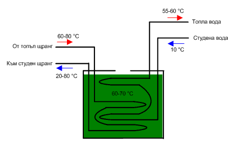

А тез квадратните белите в касетката - това значи ли че не е под налягане балона - обясни ми малко повече хем и др да научат .Аз съм заинтересуван за такъв вид акумулатор -знам къде ги продаваха в Бургас .Колко градуса се загрява водата в акумулатора :? -драсни една схема , спомена нещо за монтаж на тавана или аз си мисля тъй .
Не е под налягане бидона.
Ако системата е отворена може да се сложи на тавана вместо разширителен съд.
С още една серпентина може да се използва и за затворена система. Тогава бидона може да е в мазето.
Когато водата в бидона е 50 градуса за да става за къпане трябва серпентината да е около 20 м ф15.
Бойлер за затворена система от бидон

Да супер идея , ще иска добра изолация и кранче с поплавък за доливане след испарение на част от водата в балона . :)
fbr - майстор
2v6 написа:
Съда е 1000 литра, под 100 лв.
Серпентината и тя е под 100 лв :wink:
Ами изолация няма ли да има. А колко енергия ще акумулира този съд, нагрят до 90 градуса. Ще си стува ли инвестицията.
filmatoplo - майстор
Да допълня за да има ефект - ползването на топла вода от този съд индиректно със серпентината трябва да е не по голямо от 8-10 литра в минута .

Ако трябва да не изстива е добре да се изолира - примерно 5см стиропор (аз слагам по 10) за 20-30 лв.
Такъв съд върши работа като 500 л буфер от неръждаема стомана за 2000 лв.
Струва ли си инвестицията в неръждаем 500 л буфер :?:
filmatoplo написа:
8-10 литра в минута при 60 градуса са два силни душа :idea:
Ефекта винаги го има - евтина топла вода :wink:
