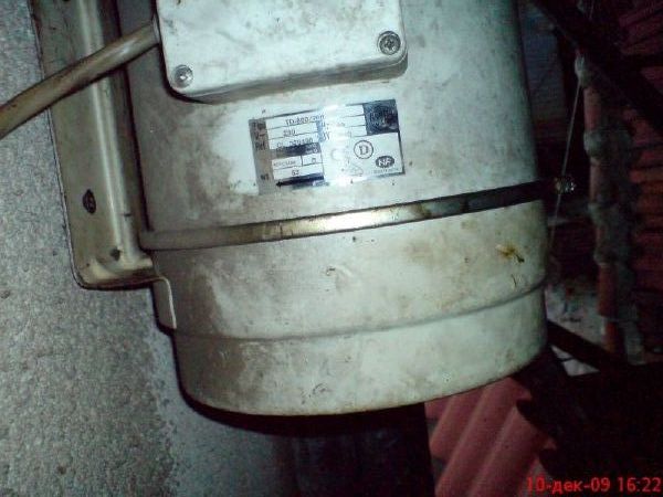

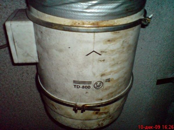

Здравей, 2v6
Значи - вдигнах мощността /съответно оборотите/ на помпата. Докато беше на режим по-малка мощност гледах, че оборотите на вентилатора при горелката на котела са 1400. След вдигане мощността на помпата която върти водата - вентилатора при горелката започна непрекъснато да работи на около 1500-1600 оборота! Това означава, че завихря повече газ и съответно става преразход... Върнах малката мощност на помпата, но вдигнах градусите на водата за отопление до 50 градуса...
filmatoplo, беше ми казал да погледна дебита на вентилатора който нагнетява чист въздух в кафето... На табелката на ел. мотора нищо не пише. Ще кача снимки на въпросния ел. мотор... Ако сте виждали такива или сте имали работа с тях - може и да знаете какъв е дебита им... Колко конденз отделя ли? Е, това не ми е по силите да го проверя! Хвърляте ме в "приключения"! Не пускам нагнетателния вентилатор /еле пък само него!/ защото в кафето ще стане снежен ураган!!! Адски студено ще стане!!! :shock:
Сигурно ви досаждам с въпросите си, но съм свикнал от край време - каквото не разбирам и не знам - по 1000 пъти питам... :lol:
Вентилатора...

Каква е мощността на мотора на нагнетателния вентилатор? Не може да се види на снимката.
filmatoplo - майстор
Ако е над 250-300 вата мотора на вентилатора значи ще прави по голям поток от необходимото за ползването му за обдухване на питата , вентилатора е предназначен само за вентилацията .Ако трябва да се отоплява чрез него то питата на радиатора трябва да е с над 10 -15 киловата сметната площ захранвана с температура на водата 70 градуса - за постигането на желаното отопление със 45 гр вода иска тотална преработка говоря теоретично дори с монтаж на рекуператор .Но в случая едва ли към котела може да се включи товар над 10 киловата .Монтирал съм такава климатична касета на заведение , изводите и бяха 3/4 и си искаше бая температура зада сгрее 80 градуса ,под тези градуси просто пречупваше въздуха и не вкарваше леден въздух от вън .Никой не е виновен за сегашното положение просто е трябвало да се започне от зад на пред - имам такава и такава вентилация , такъв котел с такива киловати и градуси , мога ли да захраня конвектор или калорифер с котела обдухван от вентилацията .Нещо такова .
Сега ще опитам комбинацията - 40 градуса и пълна мощност на помпата. А мощността на ел. мотора на вентилацията е 140 W
