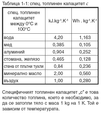

Iliev Labs написа:
GOOGLE не дава добри за нашия случай резултати за Специфичната топлоемност. Кажи и за другите достъпни материали.
В ръководството на зурлата, на стр. 11.
Специфичен топлинен капацитет на някои вещества и материали
Iliev Labs - специалист
2v6 написа:
И уикипедията прерових, нищо за огнеупорните тухли, шамота. До тук водата май е най добре?

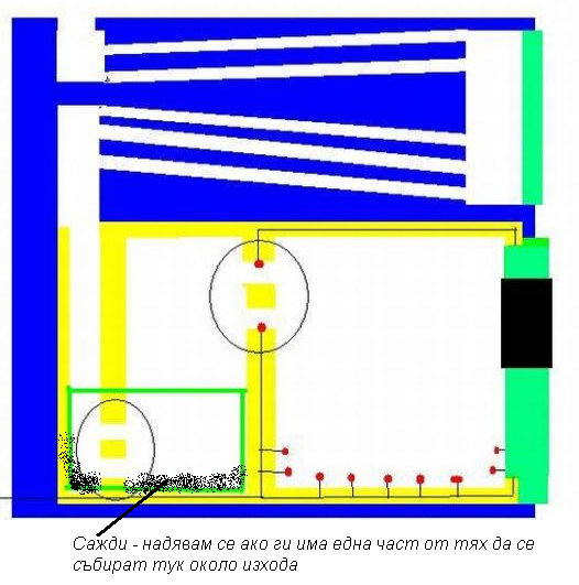

Тая твоята идея за камерата цял ден умувам върху нея и ми изглжда много добра, и ако се оставят ревизионни отвори и на двете камери си мисля ако се появят сажди по-малко, дали няма да падат на дъното на втората камера преди изхода, и така към топлообменика да са по малко. А после от там си ги чистим от време на време.
Илиев, коефицента на топлопроводимост(различно е от спцифичен топлинен капацитет) на Желязобетон е около 1.6 а на плътните тухли е към 0.8 , което е около половината, по което съдя че , това което на теб ти трябва за бетона - спцифичен топлинен капацитет ще е близък до този на плътните тухли посочен в таблицата по горе...
ама само така си мисля по логиката, ако някой знае да сподели!
Ще поровя и из нета да потарса.
