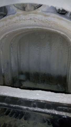

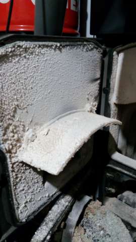

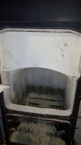

А ето и котела как изглежда .Все се чудя дали му е добре настройката дали да не взема и аз сонда . Бял отвътре целия все едно с брашно си го сипал.
Да взема да я ръчкам тая горелка белким направи истински сажди ли кво ли.
