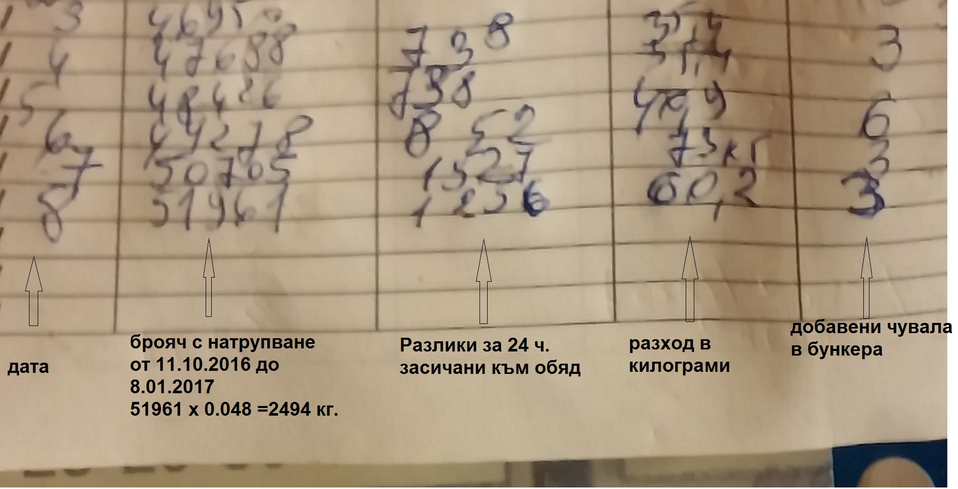

разбрах за брояча и тук има яко вятър в разград но не ми влияе на работата на горелката и котела всичко си върви нормално .А аз направих един прост разходомер на бункера си получи се супер.
Ето за днес разхода при средна -15.. но вятъра утихна от вчера 60.2 кг 21 гр. 400 м2
Няма смисъл да лъжа както казват разни колеги.. Нали ми излиза от Джоба и то само от моя.
А вятъра влиае много на разхода.Че влияе и на горивният процес влияе.. на всеки различно зависи с какъв комин и какъв регулатор на тяга е. Но като отнемане на температура от външните сени на сградите е по големият отрицателен ефект.. ето и сметка за разхода ми от началото на отоплителният за мен сезон.. 2.5 тона.

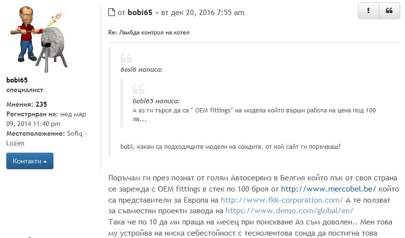

bobi, кой е каталожния номер на сондата, която, както пишеш, поръчваш чрез познат, от голям автосервиз в Белгия?
