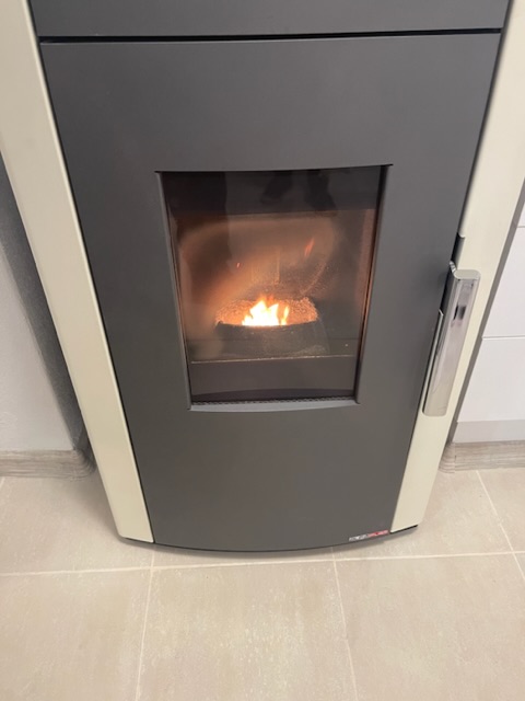

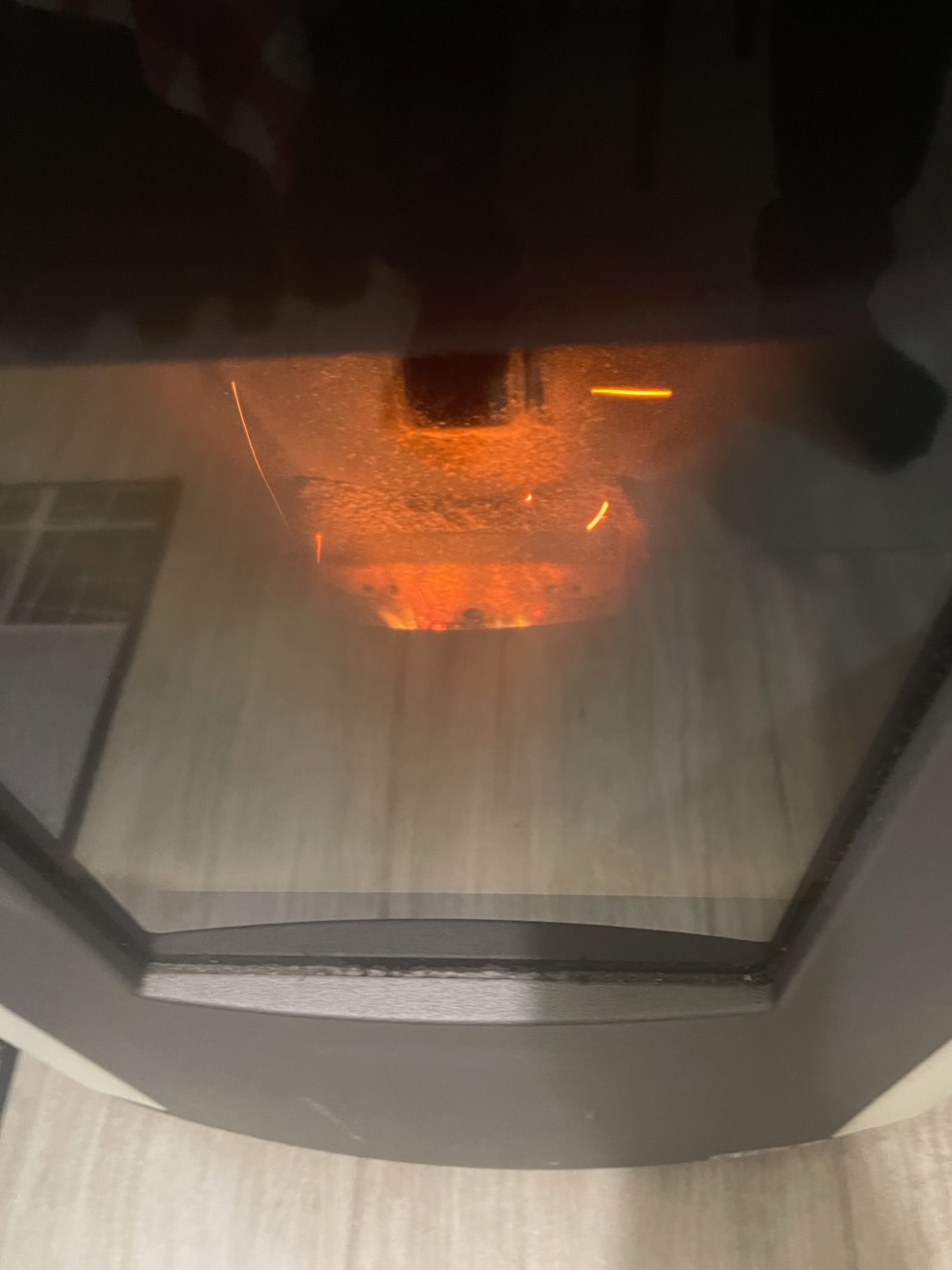

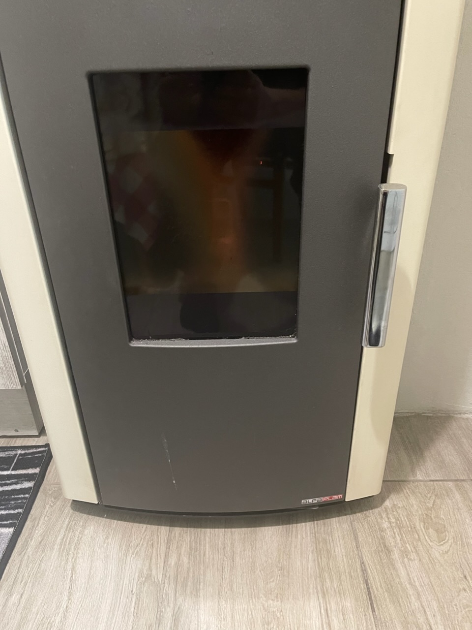

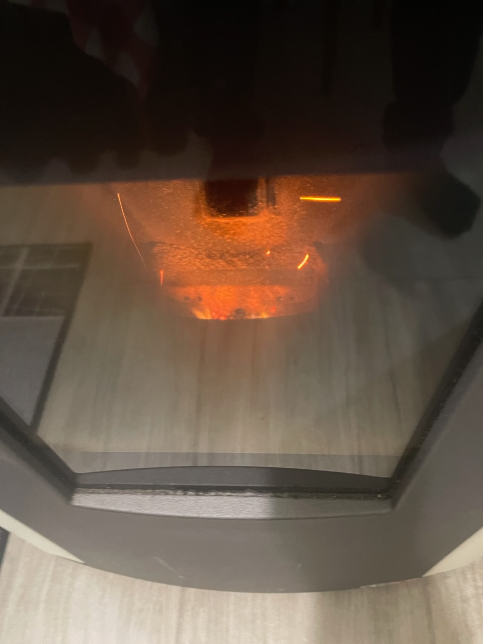

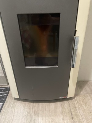

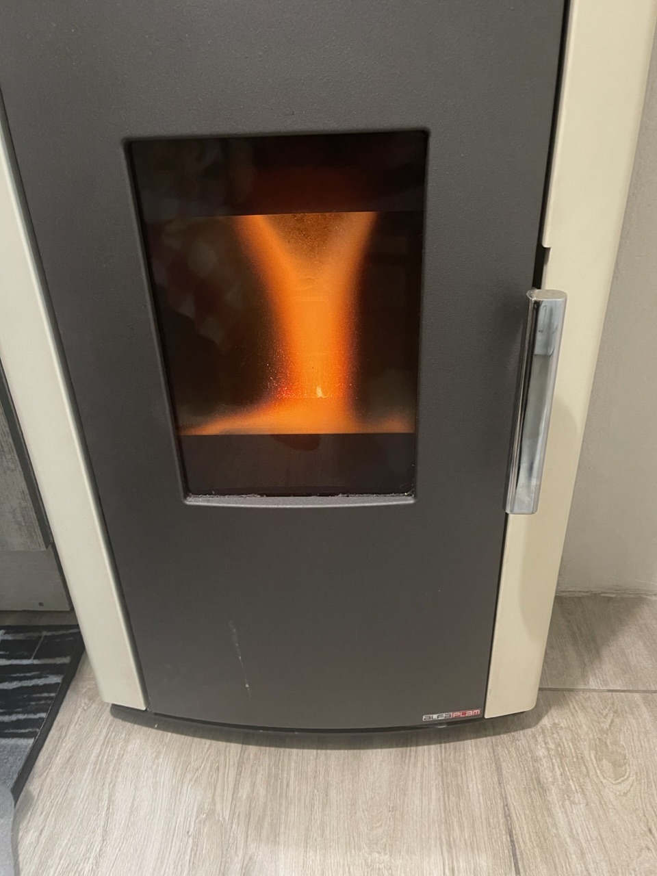

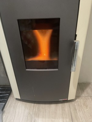

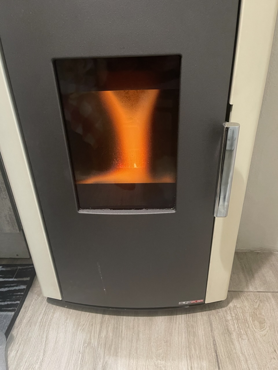

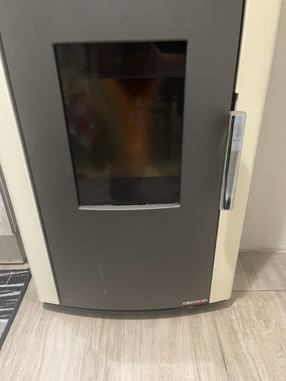

Здравейте успях да си влезна в стария профил може ли някой запознат да ме насочи какво да търся за тояа странно цапане на стъклото
Гъба или парцал за стъкло, както и търсене в Темата- все някой е дал хабер.
От мене, черен ауспух- богата смес- непълно изгаряне.
Извод- обедняване на сместа оправя козметиката.
Извършва се по два начина и две съставки.
- намалява се горивото.
- увеличава се въздуха (кислорода).
- желание.
- умения.
Забравих за третата- пари.

Търсенето го изключваме защото съм прочел тази тема 3 пъти ще пробвам да направя това което казваш и ще споделя резултата
дидкоо - специалист
Някой да сподели дали трябва да намаля въздуха или да го вдигна
