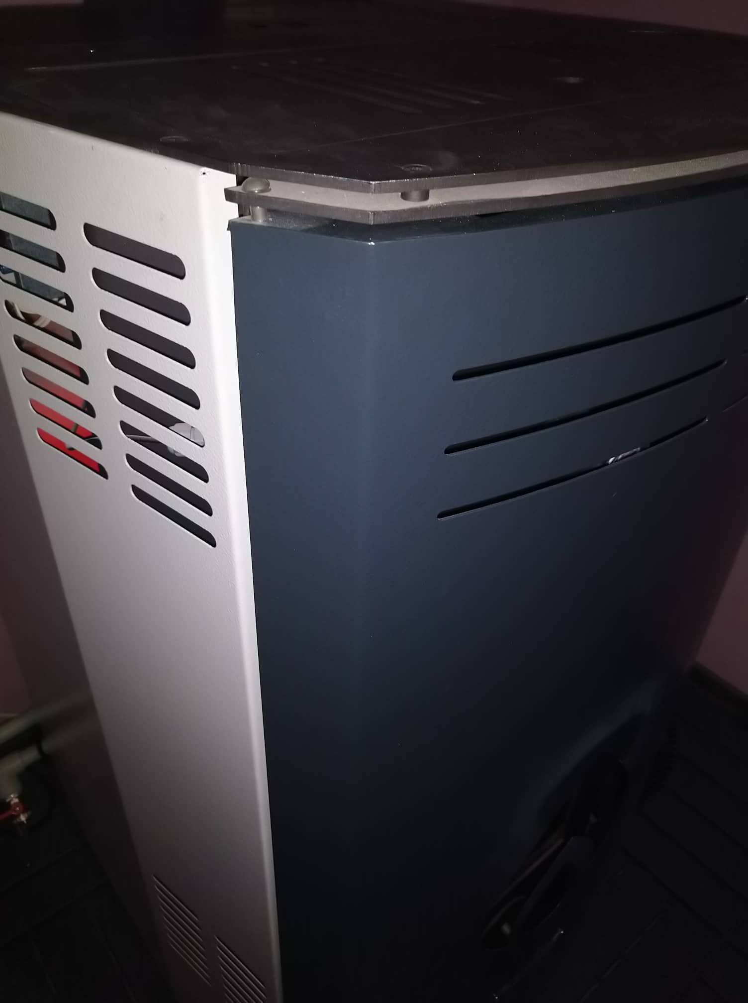

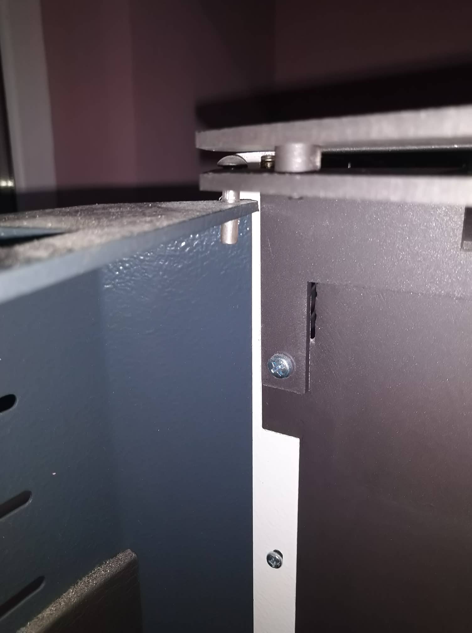

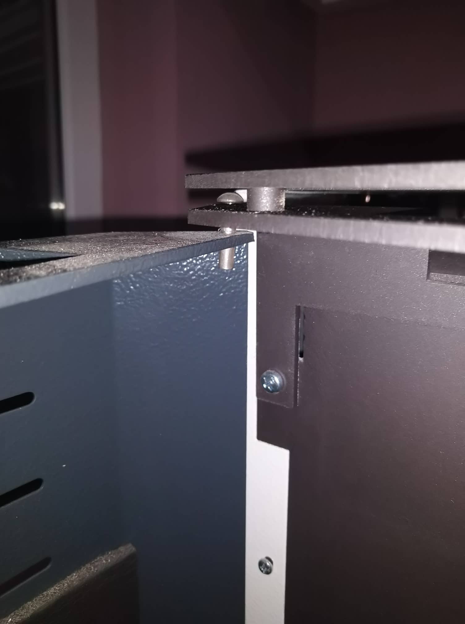

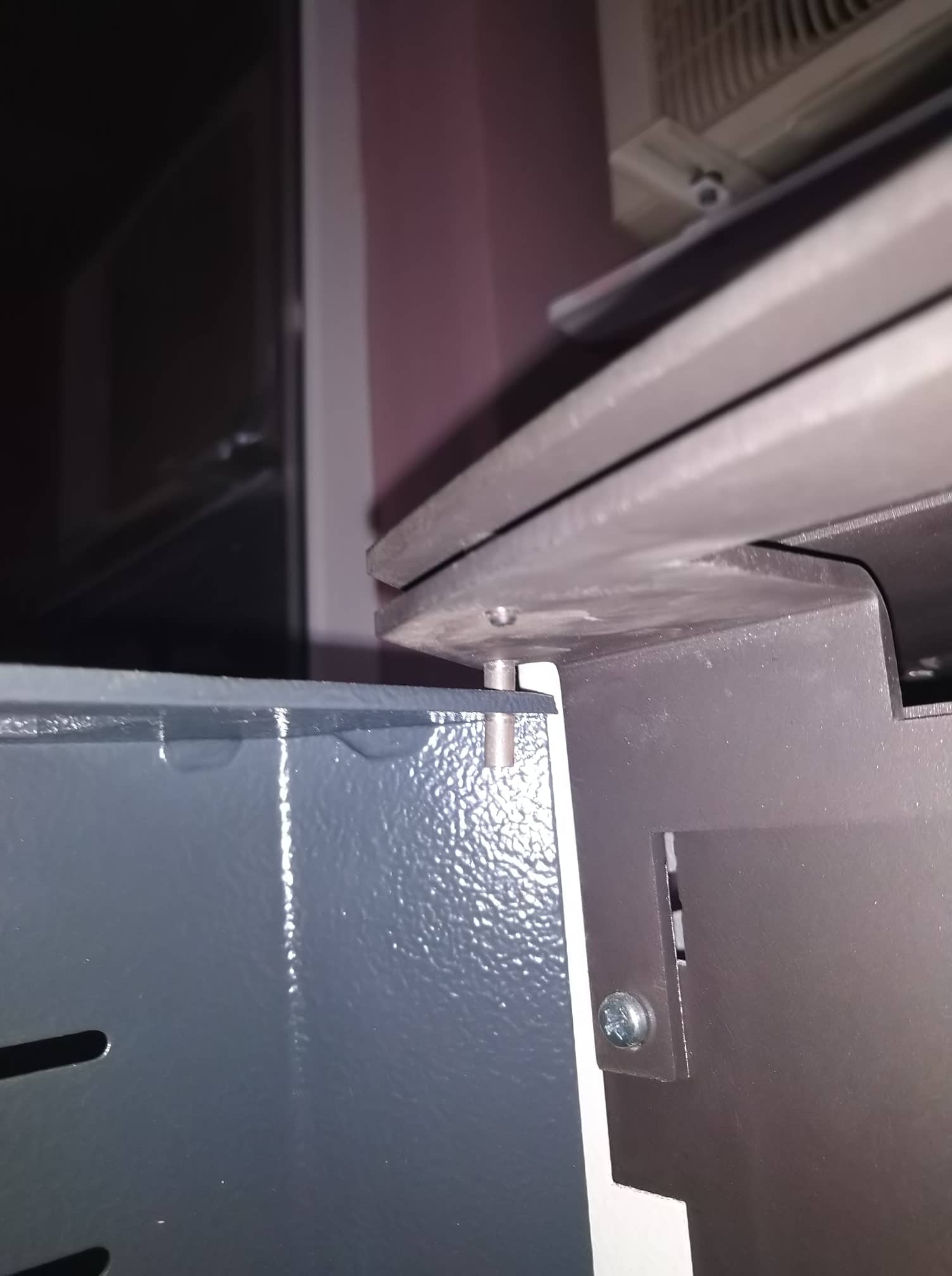

За колко киловата камина е старата врата ,може да я откупя -току виж се смачкала нейде при пренос ,да имам резервна .
pi6ligara - специалист

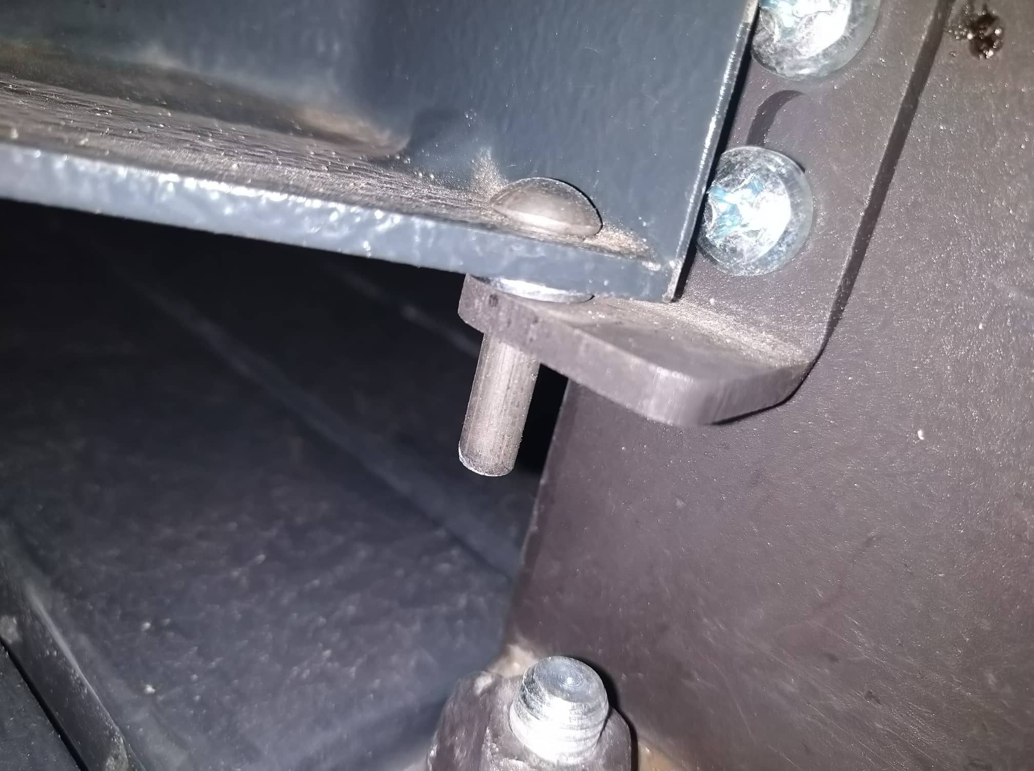

Как трябва да изглежда горния нит на вратата с шайбите, някой може ли да го снима? Че като видях на колегата погледнах и моя и той няма шайби, да взема да му сложа преди да е станал като неговия.
filmatoplo - майстор
Шайби се подлагат под врата на долния нит -така вратата се повдига и скъсява разстоянието между двата отвора при горния нит ,така той не сиди на криво.Шайби може да се поставят и горе ,въпрос на да имаш 4-5 шайби и да се захванеш :wink: Вместо тъпите нитове става по яко с болтове и контра гайки .
Дайте една, две снимки на тазгодишните камини да видя как излизат от завода или как е станало с болтове, не искам да подлагам от доло, защото сега вратата си е на нивото на страничните панели, ако я надигна ще изглежда грозно.
От завода излизат натъманени и прогонени с нит ,обаче ако монтажник свали вратата -непоглеждайки има ли подложени шайби и къде -става това което е станало .Болтове поставям аз и го дадох за пример ,че и тъй може да се направи здраво. :wink:
slaviyakov - специалист
Ето само отдолу има шайба и си се затваря перфектно
Мерси, аз никъде нямам шайби, така си е дошла от завода, явно утре ще купувам няколко да я понадигна, че от горе много се мести нита на ляво на дясно.
