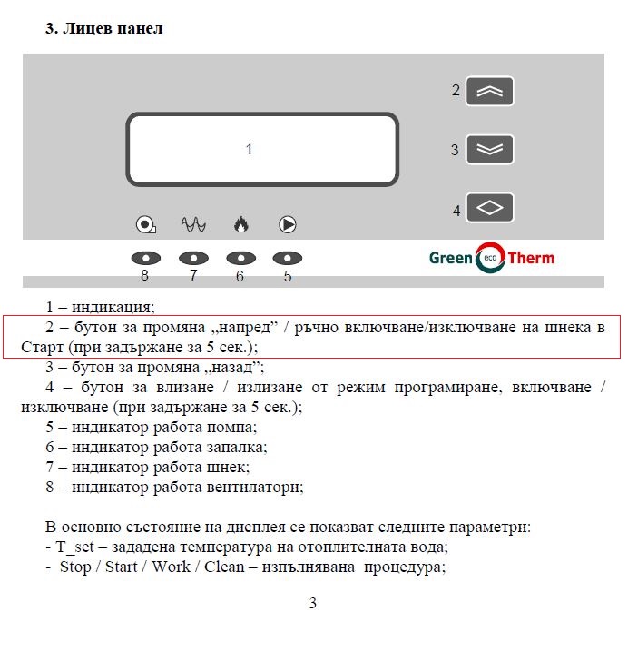

Как да измеря,колко пуска шнека?

bisolid
Това е при по-старото управление. При по новото (което разполага с допълнителен бутон on/off) предполагам става по същия начин. Горелката трябва да е спряна или от лицевият панел, или отзад от старт/стоп ключа на котела, за да можеш да стартираш ръчното зареждане. Измерваш 6мин, количеството пелети го претегляш на ел. везна.
