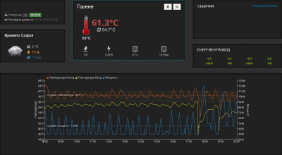

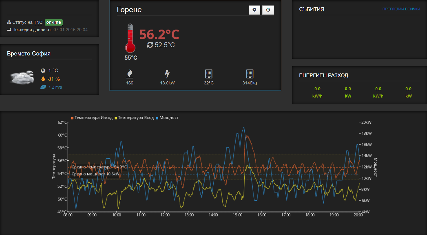

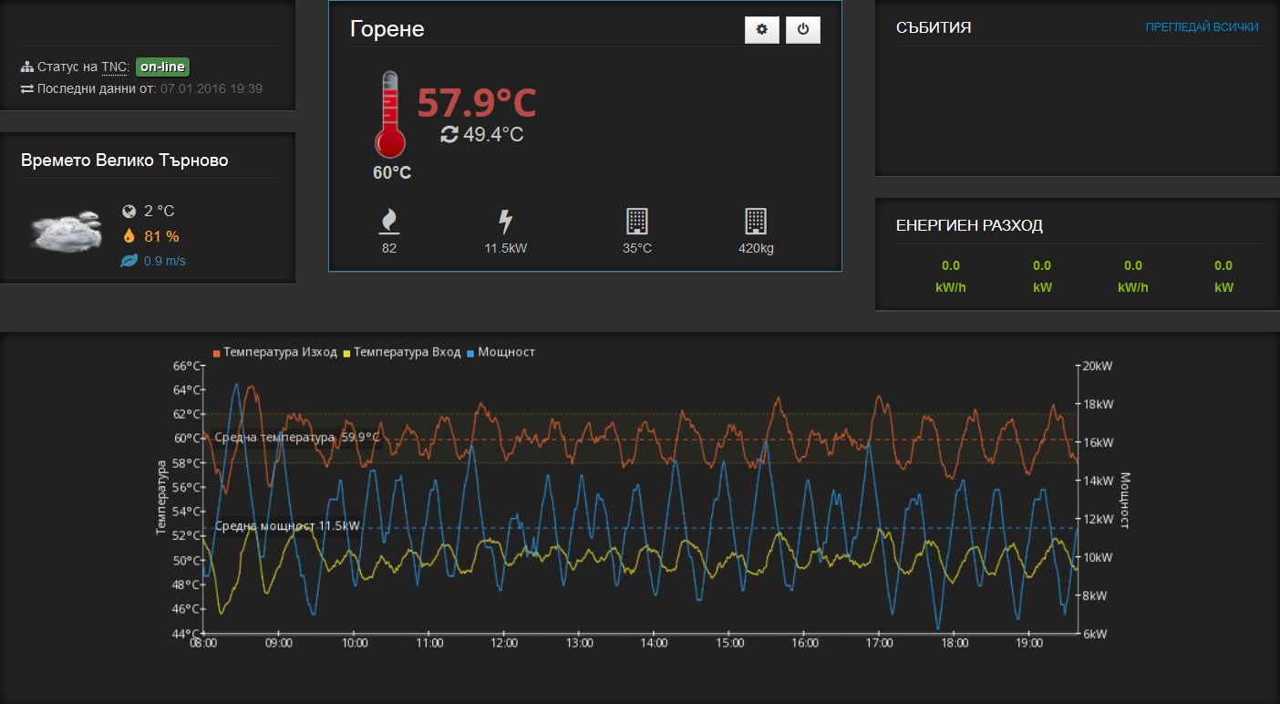

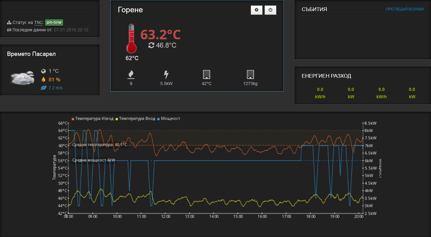

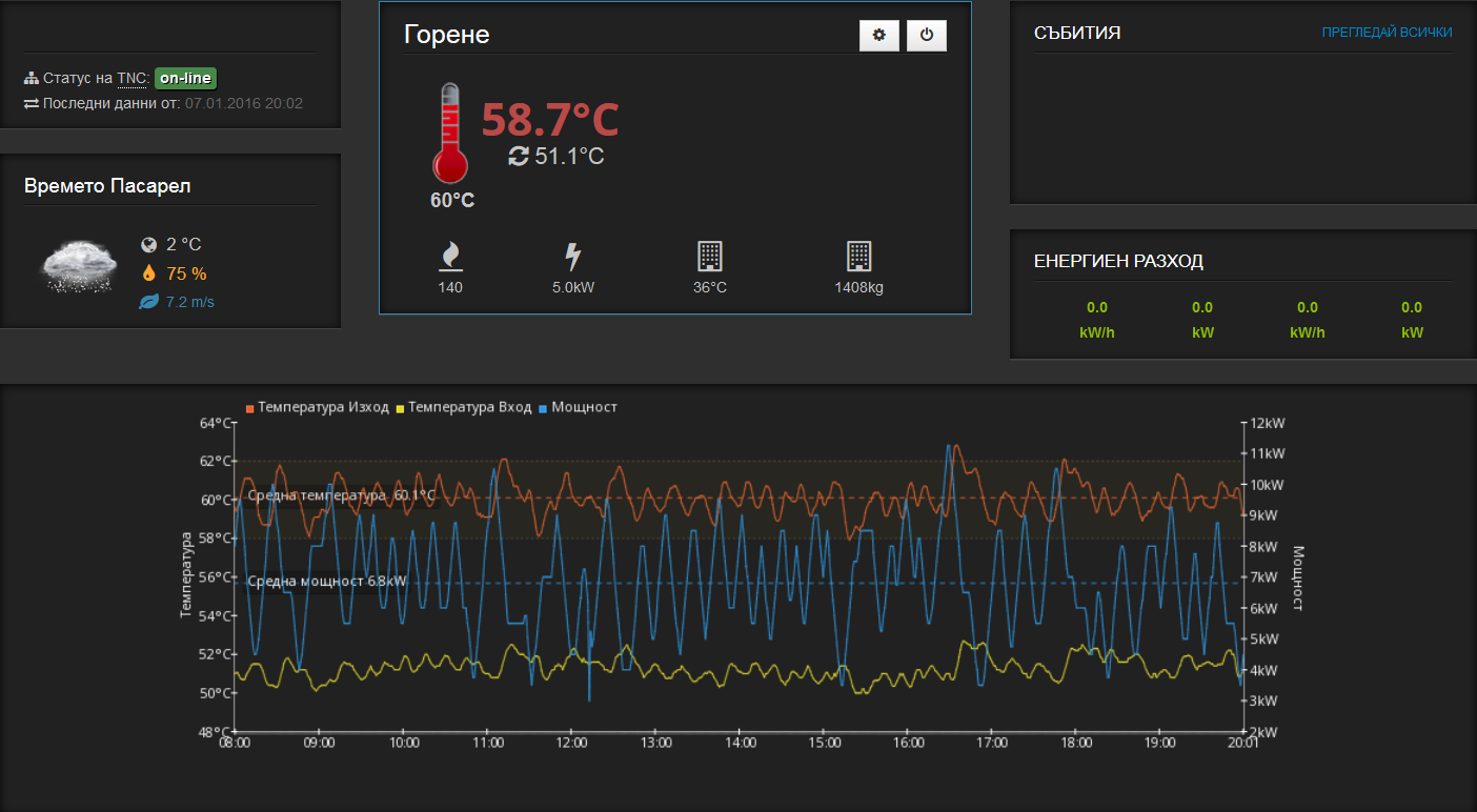

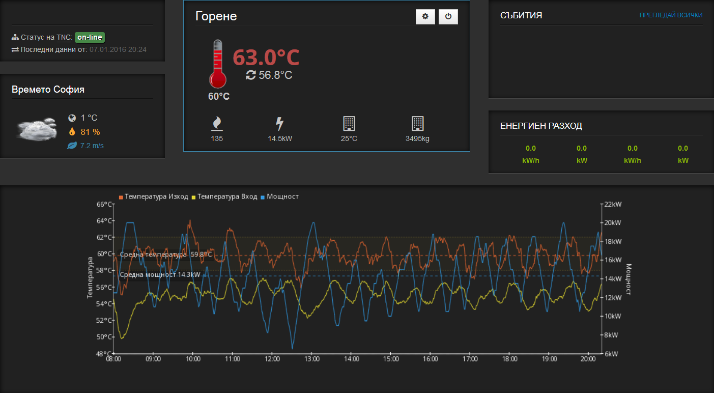

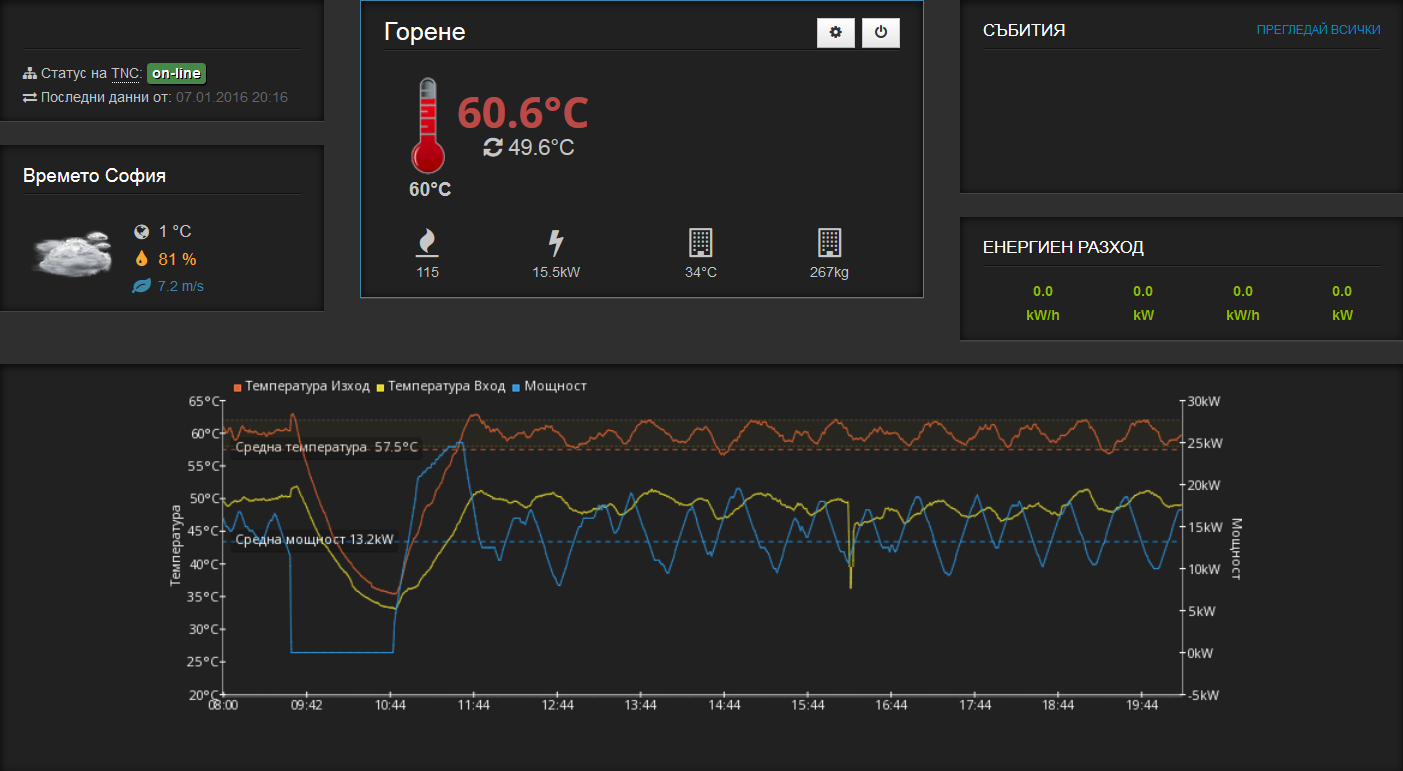

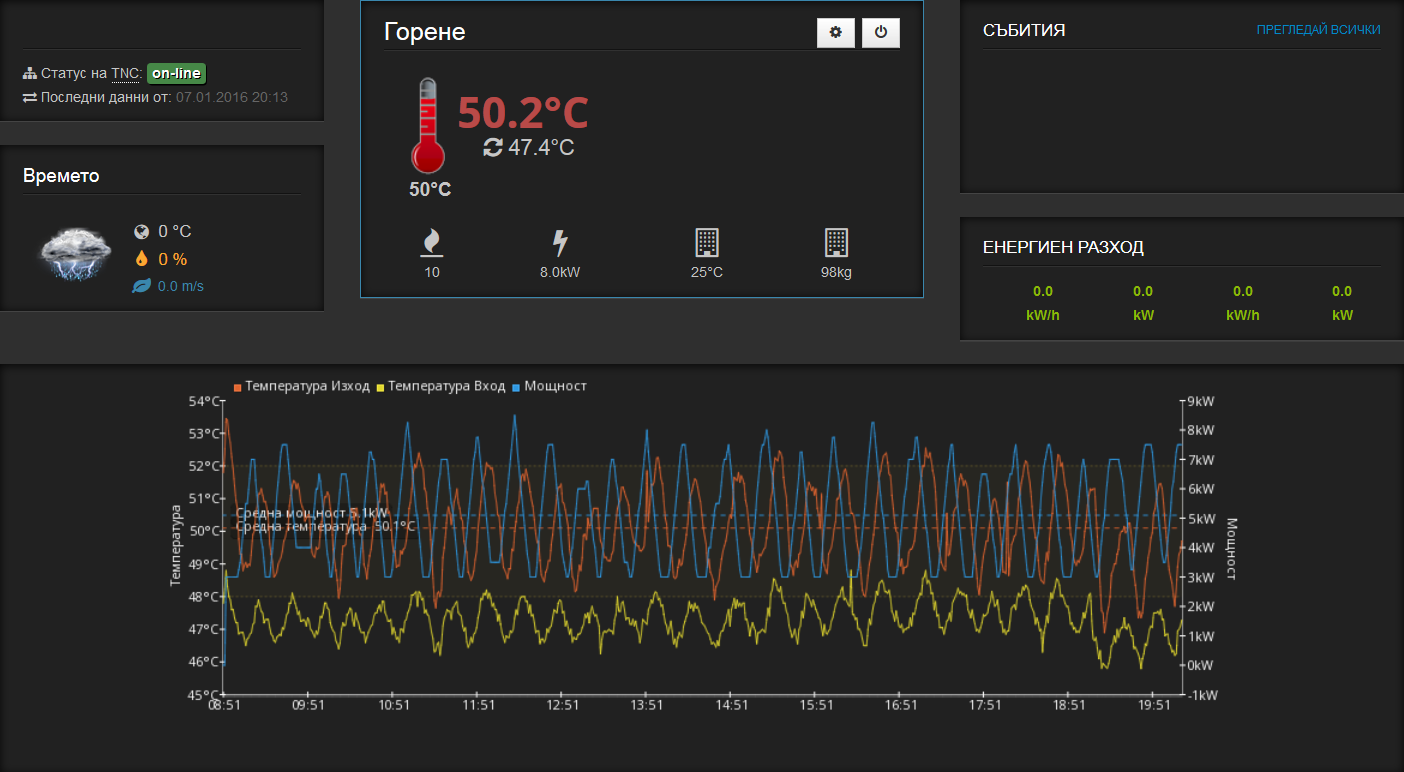

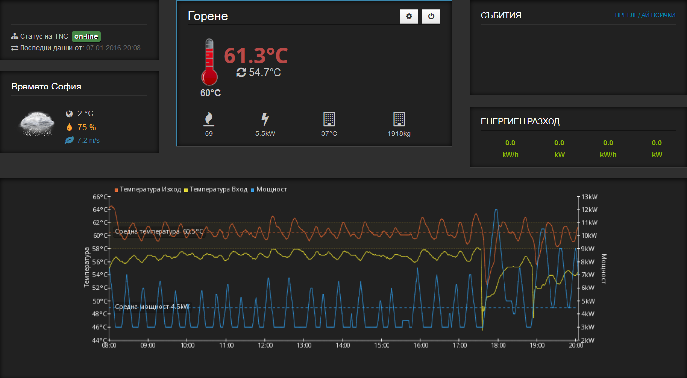

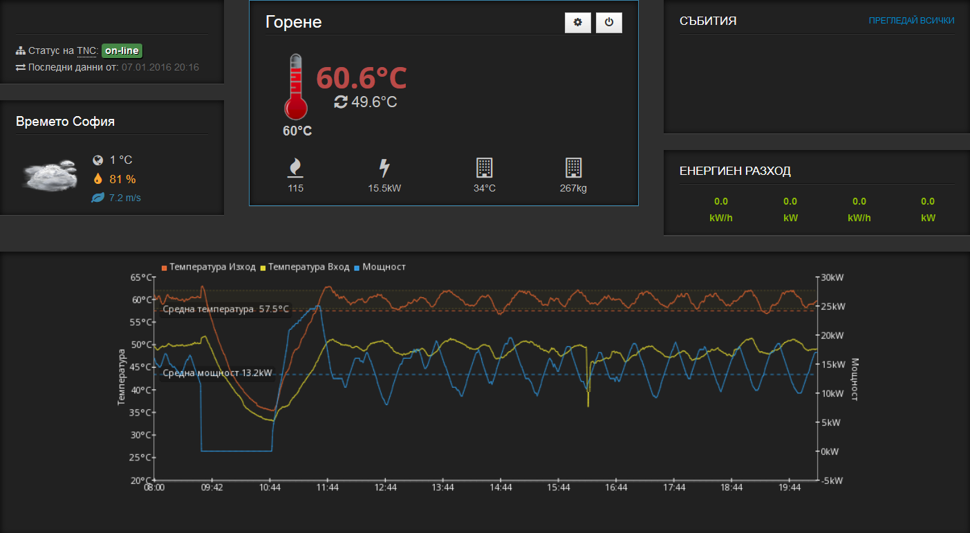

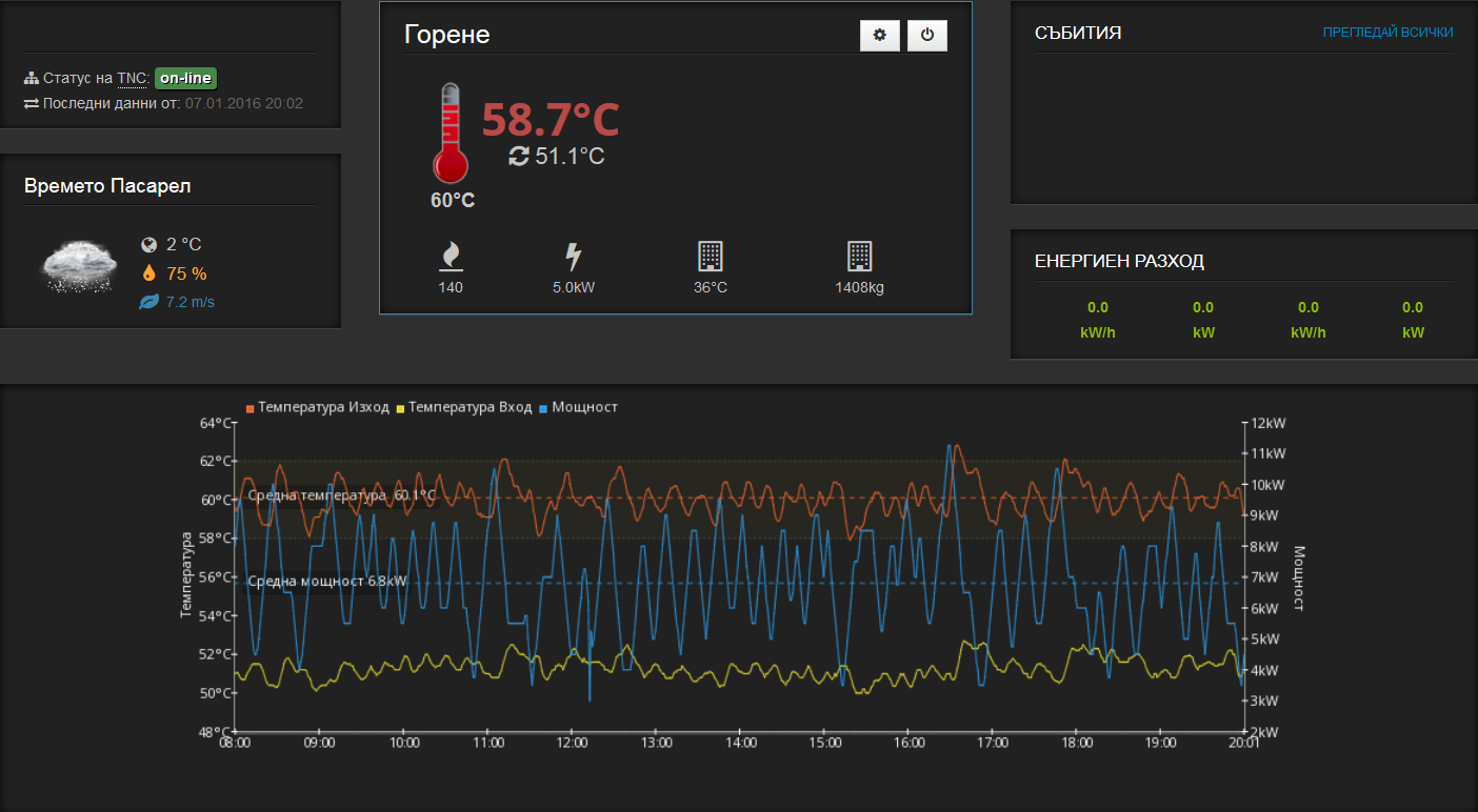

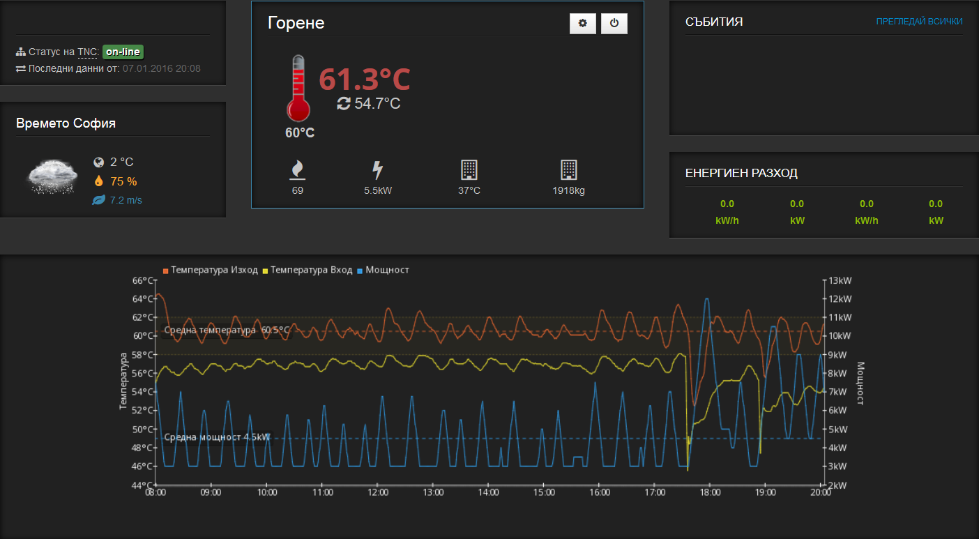

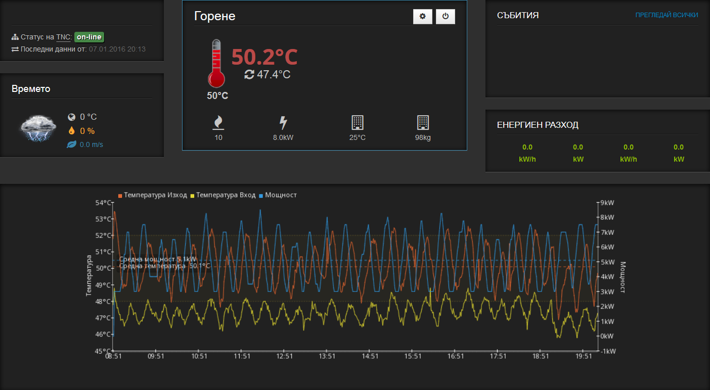

Сега ще кача девет реални графики от работещи системи във страната.Само да не си помислиш,че са манипулирани пак,това ще ти е поредната простотия.Огледай как работи една модулираща горелка,и кога ще постигнеш със ретортната ти горелка това ниво.

На показаните 10 картинки се вижда неправилната работа на котлите при температура 50-63*С - това е абсолютно против всички правила. Но все пак това е Торч, той не работи със стаен термостат и стайната темпераура се управлява по най-грешния начин - чрез температурата на водата :wink:

Как може да сравняваш тези две горелки и да искаш пламъка да е еднакъв.Това само болен мозък може да го измисли,но предвид мненията ти и "модернизациите " на котела ти не се учудвам.Този твой тих и спокоен пламък е ламинарен.Знаеш ли какво е ламинарен поток :?: Парчето шмиргел от на дяда точилото дето си го забил там променя ламинарния поток към турбулентен.Знаеш ли какво е турбулентен поток и ползата от него във топлообменниците от всякакъв вид :?: Горелката на торч прави турбулентен поток и изобщо горелките от този тип.Затова там камъни и железа са неприложими.Това което ти правиш за да увеличиш жалкото си КПД на жалкото средновековно подобие на котел,при торч си е фабрично.Покажи една графика да видим как се държи котела ти при работа със термоглави.Ама ти май и термоглави не ползваш,няма и как то този тип котел не може да работи с такава динамика.
Лазаре ти пиле шарено къде видя неправилна работа :prayer:.Уж разбираш от отопление ама май ще си променя мнението за тебе [-X Най грешния начин да се управлява един пелетен котел е чрез стаен термостат.Колко пъти трябва да ти се обяснява на теб,че работата на котела е да осигури вода загрята до определена температура.Управлението на температурите в стаите се прави от други неща.Все едно да кажеш че кола с климатик е по добре от дву или тризонов климатроник :prayer: :prayer: :prayer: Как не ти омръзна да се излагаш така.Ясно ми е че за да свържете двата края със ниското КПД гасите,тлеете,железа,дискове и т н ама пак не ви се получава.Като угасиш със термостата и всичко истине това е много правилно нали?На ден ти се събират една камара стартове на системата-запалки,кондензи,форсиране за догонване и т н.И си толкова наивен да твърдиш,че това е правилно :prayer: :prayer: Започвам да ви съжалявам колко ниско падате,само и само да не ви падне рейтинга =D>

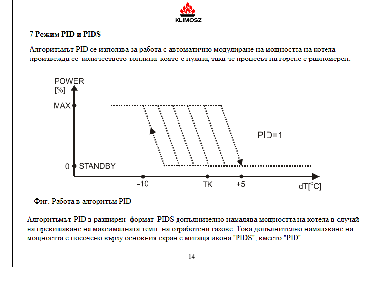

Фокси, за какво са ми термо-глави, след като управлението работи по външна температура и радиаторите се регулират еднократно от секретните вентили. Освен това има регулация по стайна температура. Освен нея управлението контролира четирипътен вентил, който работи спрямо температурата на котела, която се регулира от външната температура и има режим ПИД, който не допуска това постоянно гонене на мощността на горелката с температурите на вход и изход на всеки половин час, каквото се вижда в горните графики и на горивния процес му се е@@ва майката, както и на стоманения котел, при тези ниски температури на входящата вода :shock: които са допустими за чугунен котел.

1. Какъв е правилния диапазон на работа на котел на твърдо гориво, какъвто е пелетния? Отг.60-80*С
2. Каква е моментната температура на 10-те котела в картинките поснати от Красен? Отг.50-63*С
Е сравни и кажи правилно ли работи. Явно от Термосиликат ни четат дискусиите и му пращат пищови на Красен (преди статии от американски вестници, сега картинки от 10 котела). Няма лошо, щото иначе момчето съвсем няма какво да каже. Ама пак са му пратили грешни пищови :-D .
3. Най-добрият начин да се управлява един газов, нафтов, а сега и пелетен котел е с програматор по стайна и по външна температура. Всички газови котли, които монтирам ги управлявам така и знам каква е разликата. Двата начина - по стайна и по външна температура си имат предимства и недостатъци, затова може и да се комбиниат. За малки обекти като частни жилища с по 3-5-8 помещения е най-добре само по стайна, но по преценка може и комбинирано. За големи обекти е най-добре само по външна. Температурите в отделните помещения се регулират индивидуално според отоплителния уред - дали с кранове с термоглави, дали със термоелектрически задвижки, дали с трипътни вентили - както реши проектанта. Но да не се управлява мощността на котела в зависимост от стайната или външната температура е тъпо и трябва да се работи в тази насока. Ама пък котела да работи само температура на водата, без да се има предвид стайната температура е глупаво. Има много дни (особено този сезон) когато сутрин като пекне слънцето и цял ден от 10-16часа няма нужда от отопление. Какво прави котел без управление по стайна или външна температура през това време? Термоглавите затворени, върти през някоя лира или бойлер, водата изстива по тръбите и той работи на някаква минимална мощност и харчи по 1кг/час или пък пали/гасне. Пък котел управляван по стайна температура може да спре за няколко часа и това са чисти икономии. Друг е въпросът, че трябва стайния термостат да управлява и мощността на котела, да го кара да модулира, но не знам защо малко от производителите на контролери за котли вникват в този проблем. И това е посоката в която трябва да се работи.
