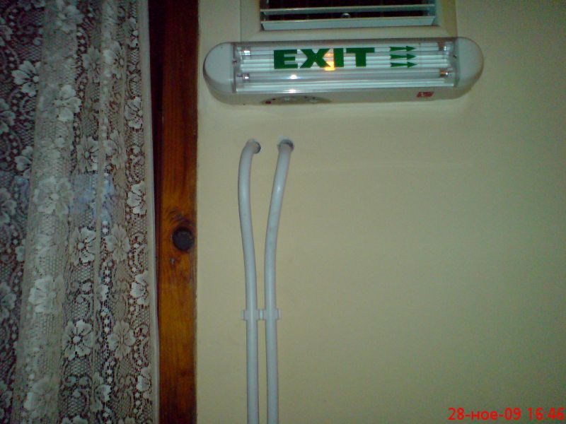

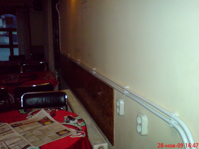

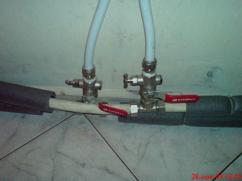

Има вентилатор който нагнетява чист, но студен въздух - до сега. Изключително рядко го пускам защото дебита му е доста голям. Има втори вентилатор който изсмуква замърсения въздух /пушека от цигарите/. Той непрекъснато работи. При пускането му в кафето се получава "подналягане" /май така се казваше/, и чистия въздух влиза през тръбите за чист въздух. Дали ме разбрахте? :? Точно в тези тръби ще сложа голям радиатор който да го захраня от парното. Проверих и се оказа, че радиатора за двигатела на "Голф - 2-ка" перфектно ще влезе в тръбата на сепарацията /така се казва, нали?/. Ще бъде под наклон защото е доста дълъг. При това положение въздуха изцяло ще минава през него. Мисля, че той ще минава леко и ще се стопли поне малко. Вентилатора който нагнетява чист въздух няма да го пускам, защото радиатора няма да може да се стопли... Качвам две-три снимки да онагледя как съм направил отклонението. На мястото на отклонението съм сложил два крана с изпразнител. Ако стане беля /примерно да се спука радиатора/ - затварям крановете и изпразвам водата от тръбите за да не замръзне през зимата. Надявам се с големия радиатор да има ефект - подтоплен чист въздух... :idea:

Здравейте!
Отново задавам въпрос преди да съм се хвърлил в нови "приключения". На снимките по-горе тръбите с които съм направил отклоненията за топла вода за "топлообменника" са 16-ки. Когато работи само единия вентилатор който изсмуква замърсения въздух /цигарения дим/ в кафето се получава лек вакуум и през топлообменника влиза леко стоплен въздух. Обаче когато пусна и втория вентилатор който нагнетява чист въздух - радиатора на топлообменника много бързо изстива! Та въпроса ми е - ако сложа тръби 20-ки по-добре ли ще е? Предполагам, че повече вода ще се върти в радиатора, но дали пък няма да падне налягането на водата и... все едно нищо не съм направил?! Какво да направя???

Здрасти liusien,
Намалил си дебита с помпата, а сега искаш да го увеличаваш с по-широки тръби:shock:
Сложи помпата на максимална мощност :idea:
Каква е температурата на вход на котела? Пламъка гори ли непрекъснато продължително време (1-2 часа)?
filmatoplo - майстор
Водния дебит е малък през питата поне 600-800 литра в час трябва да е -разликата вход изход на тръбите 5 градуса , температурата на водата преминаваща е на границата , скоростта на вентилатора е висока .Или ги спази тези неща или си сипи едно голямо. :wink:

Здравей, 2v6
Пуснах помпата да работи на максимална мощност. Входящата температура е 38 градуса, при заложена 45 градуса. Направи ми впечатление, че докато помпата беше на минимална мощност, вентилатора на горелката работеше на минимални обороти - 1400. След като вдигнах мощността на помпата, оборотите на вентилатора на горелката се вдигнаха на 1500-1600 и непрекъснато работи... не се изключва. Получава се лек преразход на газ. Икономичния режим е явно като работи на минимална мощност помпата която върти водата в радиаторите /фабричен режим/... Чудя се - дали да вдигна до 50 градуса водата за отопление, ще има ли ефект? :?
Основно въпроса ми беше - дали да подменя тръбите 16-ки с 20-ки? Повече вода ще минава през радиатора и няма така бързо да се охлажда... Така предполагам... :?:

Такъв режим (38/45) е нормален за кондензен котел. Може да опиташ и при 40 градуса задание как ще работи отоплението :idea:
Как установи преразхода на газ?!? Преразход означава разход в повече. С какво го сравняваш?
Колко литра газ изгарят за 60 минути непрекъснато горене в котела?
Икономичен режим за една инсталация означава да грее по-малко (примерно в стаите 16-18 градуса). Така се прави икономия на газ. Когато помпата работи на минимална мощност се икономисва единствено от ток за самата помпа :wink:
Ефективността на кондензните котли се определя най-лесно от количеството отделен конденз. Колко литра се отделя при теб за 1000 литра изгорен газ?
За смяната на тръбите нали ти казах - дебита си го вдигнал с увеличване мощността на помпата. Ефекта от смяната на тръбите ще е по-малък.
Радиатора се охлажда от въздуха. Колкото повече въздух минава през него, толкова повече се охлажда. Както ти казах с такъв радиатор може да се изкарат над 10 кВ топлина. Тя идва само от котела или с други думи ако искаш да получиш примерно 20 kW отопление (радиатора+останалите консуматори) трябва да гори природен газ около 2 Nm3 за час (2000 литра по газомера).
Пробвал ли си да включиш само нагнетателния вентилатор, а смукателния да е изключен?
