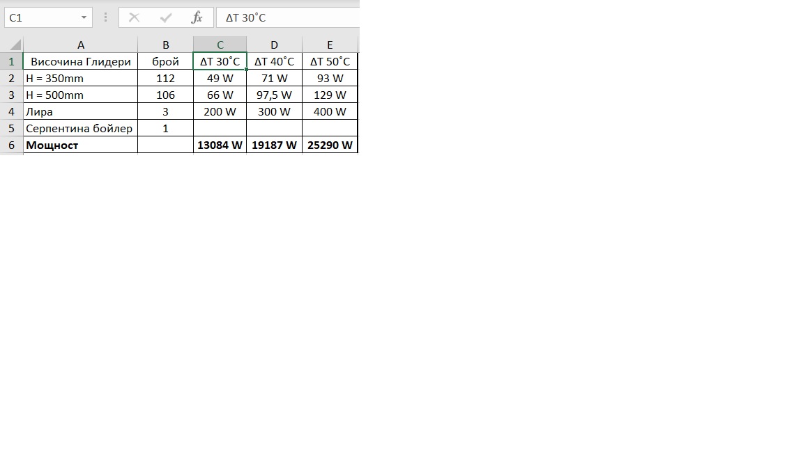

Здравейте, предстои ми подмяна на съществуващ котел /пиролизен 43kW/. Насочил съм се към котел AlfaPlam Grande... Въпроса ми е 28kW или 37kW да избера.
Отоплявам около 300-350кв.м., разпределени в четири етажа. Системата се състои от 112 глидера на 350мм, 106 глидера на 500мм, 3бр. лири 400х700мм, бойлер 200л. със серпентина 9kW. Системата е отворена.
До сега водата в котела рядко сме я повишавали над 60-65 градуса, защото просто става не нужно топло. Всички радиатори разполагат с термоглави. Имам монтиран и трипътен вентил Hertz на 55 градуса. Сградата е с изолация.
Сегашния котел е с мощност 43kW и според мен е доста преоразмерен. Разхода на дърва е 20-25куб.м. за отоплителен сезон /5 месеца/ без да се гаси.
По спецификация дават, че разхода му на отоплителен сезон по-скоро би трябвало да е толкова колкото е максималната му мощност. От това и от разхода съдя, че е доста по-мощен от необходимото.
Изчетох доста теми по въпроса, как се пресмята мощността на системата. Направих си табличка за ориентир с мощностите...Серпентината на бойлера не съм я нанесъл в таблицата, зашото не съм наясно с ∆T и.
Може ли някой да ме посъветва на прав път ли съм със сметките?
Т.е. по-скоро към каква мощност на котела да се ориентирам?
Благодаря предварително!
Мощност на отоплителна система.jpg (58.85 KиБ) Видяна 3407 пъти
28kW ще стигнат на пръв поглед. Но котел се избира не по брой глидери(радиатори) а по топлинни загуби на жилището. Много често радиаторите са преоразмерени, това е запазена марка на тези който монтират отоплителни инсталации. Казват- " Ако ти сложим по малки радиатори, зимата ще дойдеш да плачиш, че ти е студено". Вашите радиатори изглежда да не са завишени много.
Нещата зависят и от това каква е зимата при вас.
Ако гледаме табличка то и 28kW ще са много, защото при 60-65° работиш на dT 40°.
Бойлер се приема 3000W.
