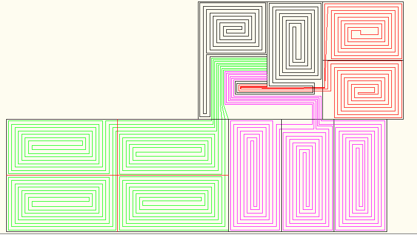

Boris.r.ivanov - помощник
Здравейте отново,
след доста четене във форума и няколко лични съобщения към негови учстници реших най-сетне как ще се изпълни задачата за отопление с подово. Прикачвам снимка със схема на серпентините. Цветните са с различен цят за всяка стая,чените са на банята и коридора. Стъпката е 10cm. Общо са 11 кръга сдължини 1-65м, 2-70м, 3-65м, 4-45м, 5-65м, 6-60м, 7-65м, 8-45м, 9-50м, 10-50м и 11-45м. Тотал около 625м.
Освен подовото ще има на отделен колектор 3 вентилаторни конвектора за охлажане през лятото и ако подовото не смогва при големи студеве да му помагат.
Каква помпа трябва за подовото.
Тази тръба дали е добра. По-напред в коментарите четох доста, че тръбата трябва да е без алуминиева вложка, но тази е с доста добра цена, около лев на метър, пък и я продават като тръба за подово.
По нагоре в пост видях линк към колектори от ebay, наистина ценатана на този колектор е доста добра. На него могат ли да се монтират ел. задвижки.
Тези ел. задвижки биха ли свършили работа или са прекалено китайски и ще дадат фира много бързо.
Понеже ще бъдат по няколко серпентини в стая може ли на един термостат като този да се свържат няколко задвижки.
Другото, което се сещам да попитам е понеже другия кръг с конвекторите ще бъде с отделна помпа, има ли как да е свърже така, че помпата да се включва само ако един от трите конвектора заработи. Примерно на подовото съм задал 22 градуса на отопление в стаята, на конвектора 21. Ако подовото не смогва и падне температурата в стаята се включва конвектора и втората помпа.
Благодаря предварително
