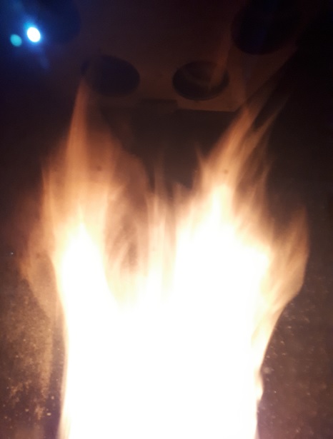

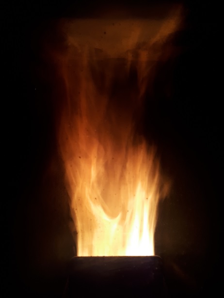

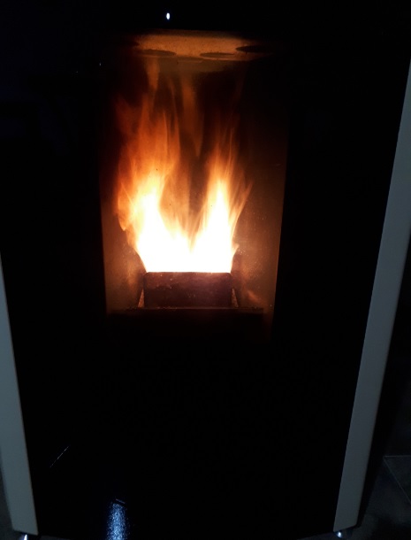

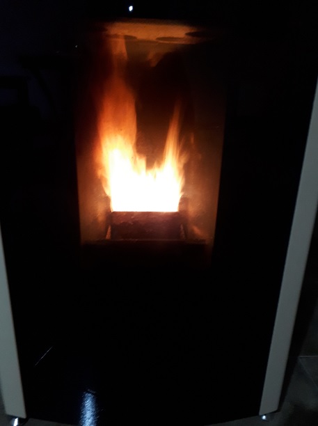

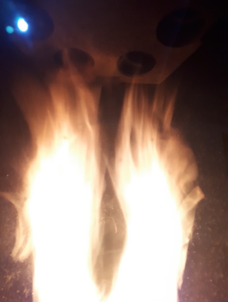

Искам да ги настроя правилно затова ще опитвам. Ако може да ме насочите при настроиката какво да гледам и дали да вдигам и подаването на пелети и паузата или само вентилатора да вдигам ? Ще оправя вентилатора на п2. Ще го направя да е по-висок от П1 и по-нисък от П3. Общо взето най- големият ми проблем е , че незнам какъв искам да е крайният резултат и как да разбера, че съм го постигнал. Какви са факторите за добро изгаряне и добра работа на камината. Иначе тя и сега си гори и топли :)
Антон С. - специалист
чет ное 21, 2019 8:17 pmgopeto87 написа:
Факторите при всеки са различни. Както и крайният резултат - той зависи от факторите. При мен горенето се получава и то с настройки на вентилатора граничещи с глупостта :? Ако при теб са настроени същите стойностти, вероятно само ще тлее. По-долу е резултатът, който искам да виждам и занапред и ако е такъв, няма да ме притесняват двата килограма на час. Това е 7 часа след запалване. Редува втора и трета, като в случая е трета и димните са на 120 градуса. На сутринта има пепел навсякъде, но не и в горивната кошничка, като изключим малкото събрала се по ъглите.
