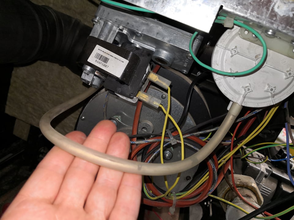

пет фев 08, 2019 7:11 amgrants написа:
чет фев 07, 2019 10:49 pmbmahob написа:
Зад кутията на управлението, оградил съм маркуча дето треа да прочистиш
Благодаря. :prayer: :prayer: :prayer:
Те тия пелетни камини космически кораби бе май.а им!!! :prayer: :prayer:
ср дек 15, 2021 6:06 pmtraper 42 написа:
you meant this one?
blow in with compressor?
ти имаш предвид този
духаш с компресор?
