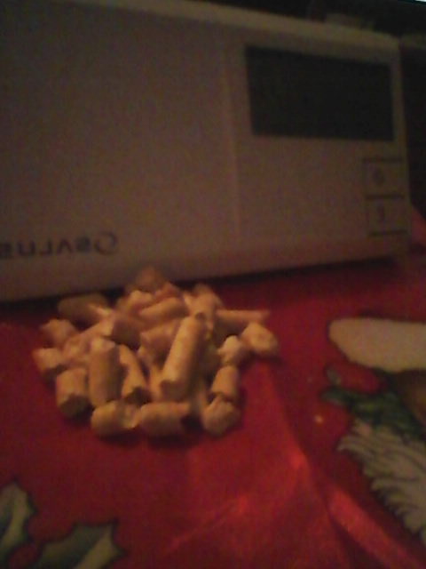

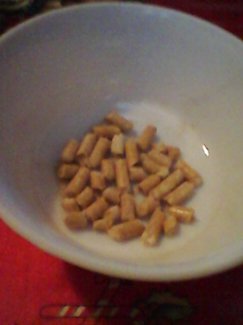

achmonek
- Мнения: 128
Честита НОВА ГОДИНА и от мен. Филма ни изпревари с честитките още в 00.00 часа
. Последното денонощие разход 35 кг. слънчогледови пелети. Моите ги вземам от Полски Тръмбеш на цена 144 лева тона с ДДС. Пелетите са 8мм. Добре горят, на дължина нямат големи разлики. Леко са пепеливи, но определено съм много доволен и от разхода и от цената. Като казвам леко имайте в предвид леко пепеливи а не ред пелети ред пепел!
Целия декември - разход 1120кг.
