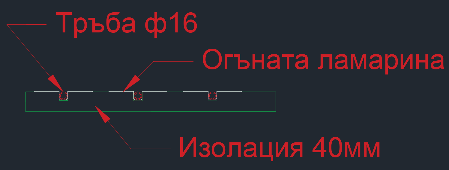

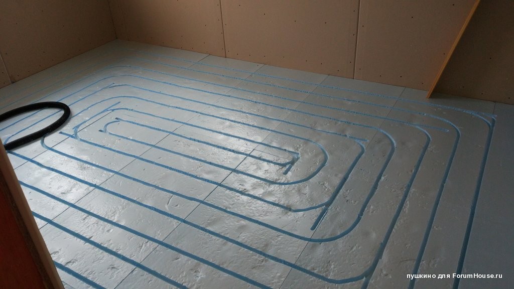

Друг вариант, който ми хареса, е издълбаване в XPS-a на канал с фреза, и полагането на тръбата в него, а отгоре- ламинат.
Има ли някъде стъпка по стъпка как се прави това.
Мисля на пролет да го правя това упражнение - издълбаване на канали в EPS 30/40мм с оберфреза и глава 18мм (купих ги наскоро), огъване на алуминиеви плаки, които се ползват за кошери, или друг вид ламарина (ще трябва да зглобя преса за тази цел).
Какво ще стане ако под ламината няма подложка? Какво да очаквам да се случи ако положа ламината направо върху алуминиевите плаки?

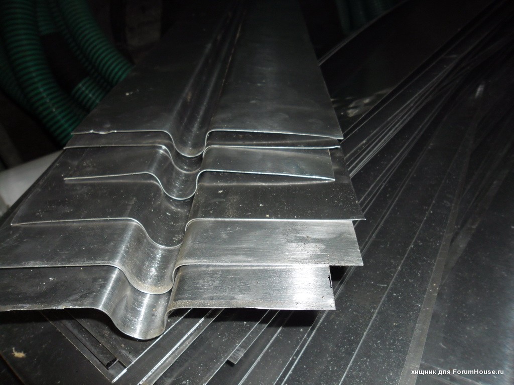

нед фев 03, 2019 4:07 pmRhnbkr написа:
Има го, писал съм доста из тези 200 страници.
доста пъти съм споделял инфо, но допълнително инфо може да се намери във форумхаусе.ру
Относно подложката...сложи си една 2мм подложка под ламината.
Успехи!

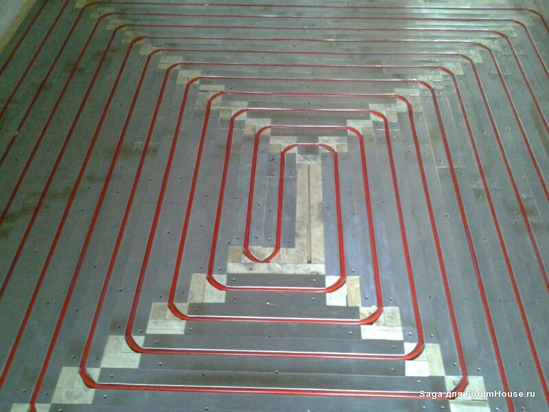

hammerhead - помощник
Има и готови ретрофит системи. Повечето производители предлагат готова изолация с показаните тука пластини. Единствената особеност е по-тънката тръба. Ако се ползва фирмения софтуер за оразмеряване предполагам резултата ще е гарантиран.
