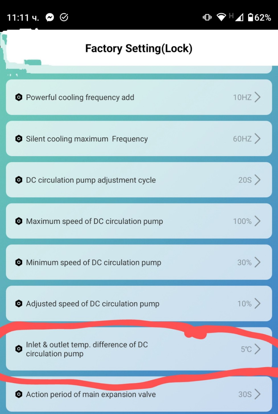

пон яну 20, 2025 10:24 amjamezon написа:
ЦП на 30% dT от 5° стана 9,но компресора си е на макс.
Когато включва ТП,компресора почва на 18Hzминават няколко секунди отива на 50 Hz,там стои около 2 Мин, качва се на 60 Hz,след около още 10 сек на 70Hz и малко след това на 75 Hz(лимита)
Докато е на 50Hz, dT е 4°,не достига зададените 5°,ок ще вдигна още 10Hz си казва сиг,вдига и dT става 5° защо не спре да вдига мощността,а продължава?
И защо когато dT стане над 5° не започне да я намаля?
Това са нещата които трябва да се оправят. С цирк.помпа мога да си играя постоянно. Нея ще я народа,като оправим логиката....
Според мен P01 и/или P02 (P01 при охлаждане, P02 при отопление, но като чета постовете май не е точно така) са параметри, които ТП се мъчи да достигне чрез модулация на цирк. помпа, когато тя е на Auto. Ако dT е по-високо от зададеното (P01/P02), ще увеличава оборотите на помпата (за да намали dT), докато изравни dT със зададеното. Логично ми звучи ако не успява да намали dT до зададените, дори и на 100% цирк. помпа - да увеличи мощността на компресора, за да върне по-топла вода след известно време.
За да не усложняваш търсенето на проблема, направи помпата на макс нон-стоп дори и при изключен компресор. Така ще се фокусираш върху проблема с модулацията на компресора и цирк. помпа няма да ти влияе. А и спирането на цирк. помпа създава още по-голяма разлика в буфера горе и долу, което пак ще доведе до голяма разлика в dT като тръгне ТП.
А може би защото компресора гледа само темп. на връщащата вода (на картинката е само 31 градуса) и според нея си определя мощността, а не се интересува от dT. Или пък му е зададено минимално време да поработи на макс.

пон яну 20, 2025 11:22 amJacomo написа:
По скоро трябва да намали компресора,и именно това трябва да стане.ЦП на 100% dT да е повече от 5° и да започне да намаля компресора за да е в границите на тези 5°

jamezon - специалист
Brum, виж този секретен параметър, за който ти говоря ,какво пише на него, че разликата от тези 5 градуса вход-изход,ги контролира циркулационната помпа,не компресора.

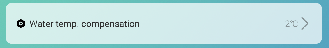

Възможно е компресорът ти да модулира само в рамките между Tset и (Tset-P01), реално това да ти е хистерезисът на компресора.

пон яну 20, 2025 11:46 amjamezon написа:
Опааа,аз съм в грешка!
Този параметър не е това за което го мислех!
Това е някаква простотия да лъже за градусите,когато реално е 30° и тоя е на 2° показва 32° а реално е 30....
На бойлера ми показваше 39° този параметър като беше на 8°,като го направих на 0 и бойлера падна на 31...... Същото се случи и с буфера...
Каква е тази глупост не знам

пон яну 20, 2025 11:58 amjamezon написа:
Точно затова питах защо си го сложил на 8, като това е само компенсация.

Точно това каза и brum,и до сега мислех,че този параметър Р08 е за тази разлика от 2° дето я дават за пример,ама явно не е той,ще го търся кой е,явно наистина ще излезе че това е настройката.

Jacomo - специалист
Компенсация се слага, когато сензорите нямат физическа възможност да се монтират на място, което да дава реалната темп. Примерно при допир до ППР, вместо до метал или повърхностен монтаж на сензора, вместо в гилза в съда и т.н. Но се прави, след като се премери реалната темп. по друг способ и се знае разликата с отчетената със сензора.
