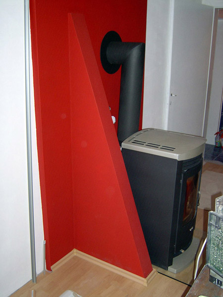

Здрасти на всички!

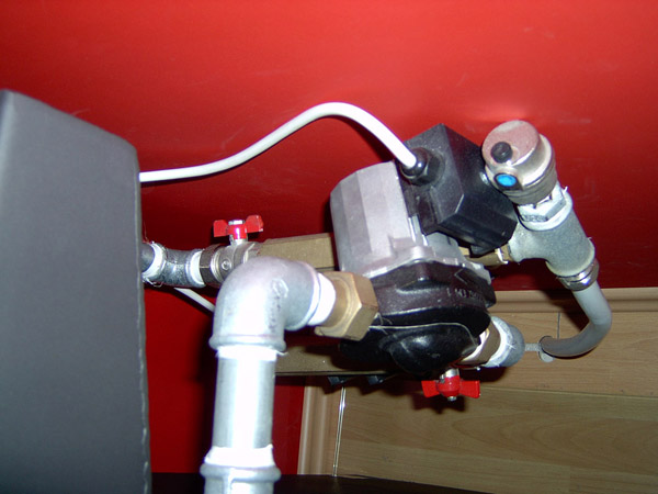

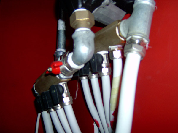

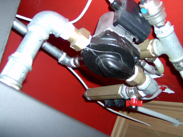

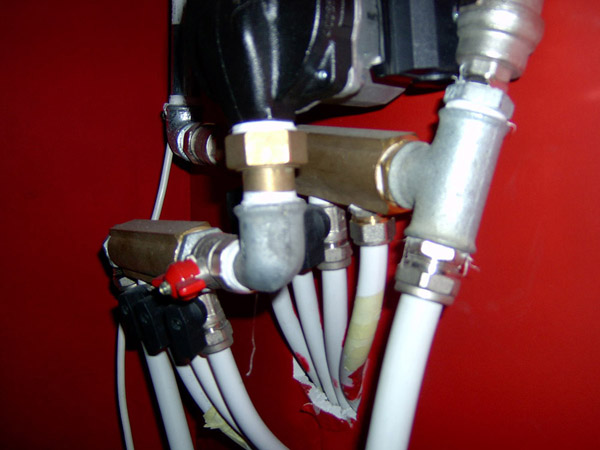

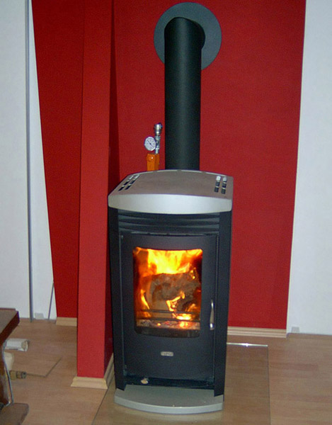

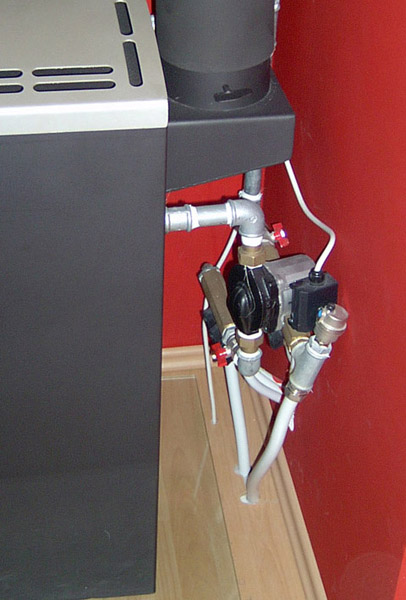

Благодарности на всички разбиращи, които помагат на лаиците, като мен. Благодарение на вашите постове вече и аз си имам парно :-D

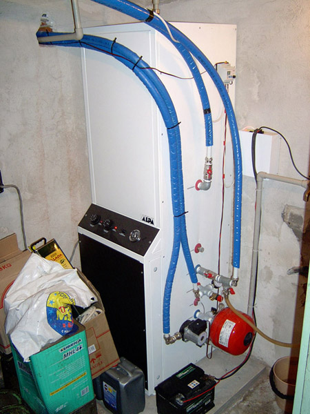

Камината работи чудесно и загрява два радиатора (единия доста голям), лира и бойлер. При температура на водата от 60 градуса вкъщи се седи по къс ръкав и има топла вода около 60 градуса. Тази температура я постигам само с дърва при затворен на половина комин.
Отне ми доста време, защото трябваше да счупя половината къща и да я направя отново, но определено си заслужаваше. Качвам снимки на камината и начина на свръзване. От камината до колекторите тръбите са 3/4, от колекторите към радиаторите ф16, а от колекторите към бойлера ф20. Разширителния съд е в банята и е вързан към колектора на топлата вода без кран.
Първото палене беше доста забавно, тъй като бях забравил да отворя крановете на студената вода на всички радиатори. Термометърът показваше 115с. В банята беше сауна :shock:

Едно уточнение, системата от затворения тип, кято свързва бойлера и солара, не съм я правил аз, а майстор.
