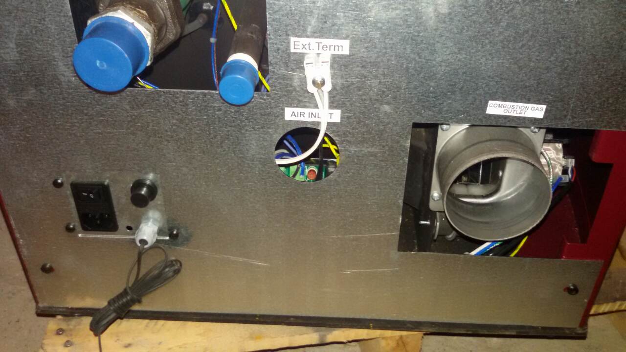

Черното кабелче е сензора за стайния термостат на камината ,удължава се .За помпата - може да се намали .

SoMeBoDy1 написа:nokoniko, честито! отличен избор!Мерси- помпата е с 3 степени, защото свалих капака и видях. Направих бързо клипче. И бялата клема защо е? - https://www.youtube.com/watch?v=DSuNW5j0UwM - Монтажа ще е след около месец и половина, че сега имам още дърва.
за помпата нямам идея. къде пише, че е на 3та степен помпата.?
кога ще я пускаш?
SoMeBoDy1
- Мнения: 78
nokoniko,
мерси много за видеото.
бялата клема, до колкото знам, е за външен термостат.
Аз нямам външен, а съм с термостатни глави на радиаторите (Herz) и по температура на водата. Ако си като мен, то тогава тази клема трябва да се даде на късо с кабелче, иначе котелът ще се обърка
Може и да има друг вариант в настройките, но аз така си я направих.
nelim
- Мнения: 266
nokoniko написа:Много малък напор и дават на тая помпа 1.6м само?SoMeBoDy1 написа:nokoniko, честито! отличен избор!Мерси- помпата е с 3 степени, защото свалих капака и видях. Направих бързо клипче. И бялата клема защо е? - https://www.youtube.com/watch?v=DSuNW5j0UwM - Монтажа ще е след около месец и половина, че сега имам още дърва.
кога ще я пускаш?Предполагам, че помпата е тази- https://dikarconsult.com/%D1%86%D0%B8%D ... tml?page=2 - Италия....
