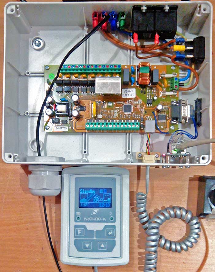

Да, смених фотосензора, въпреки че са една марка Сименс, сложих двата нови датчика Нтц ,оставих си старата термозащита на тръбата. всичко друго свързах директно по клемореда, освен нагреватела -него го минах през контактор.
filmatoplo - майстор
Днес си поиграх да настройвам горелката Бисолид с натурата :) ,получи се идеално ,замодулира перфектно - след като запали за 1,5-2 минути , минава в разгаряне за 20 секунди ,сед това преминава бързо от степен 1 до 3 , работи на 3 преди настроената 8 градуса , минава на степен 2 преди настроената 6 градуса ,след това минава на 1 .като работи редува между 2 и 1 за крадки интервали , може и да заспи но тук е с четирипътен вентил който се върти през 4-5 минути .Подаването на степените за сега е така -

Не казвам че се идеалните настройки но за 3 часа пред горелката ,се справя добре с постоянна температура подаваща и връщаща в граници 59-60 градуса .Като подаде стайния термостат стоп -сваля степените през 1 минута , поседява малко в изчакването за 5 минути (толкова иска клиента) и накрая загасва .При старт от стайния когато е нужно -пали пак и цикъла се повтаря .
Първоначално зареждане
пуща 40 сек
вентилатор 18% за минута
вентилатор 26% за 2 минути
и запалва .
И така :) .

Доволен съм много ,даже забравям че горелката е Бисолид ,на два пъти търсих моляти се вътрешния шнек :lol: .Сериозно -ако се сложи на уж капризното Фероли ще лудне , вие с Ганев ме водите с едно на нула по тоз повод . :wink: Колегата който се колебаеше ,час по скоро да маха старата платка и да се кефи с новото дистанционно . :)

Ако аз съм този колега - не, не се колебая - напротив. Просто се опитвам да направя нещо малко по-трудно: да пусна Натурелата, но Интиела да остане функционален. Всъщност отделих доста време за изучаване на Интиела и съм общо взето вече доволен. Особено ако и си оправят някои бъгове, както обещаха. Интиела е беспорно по-дървен, но примерно има защита против замръзване (т.е. завъртва помпата под 5*С), което Натурелата май не предлага засега.
Това което ме доубеди да се захвана с този проект с Натурелата беше управлението на доп. вентилатор което направи колегата Monix <ЦЪК> и което обещава горенето на пелети от слънчогледови семки. Вече взех и вентилатора и чакам хубаво време за монтажа на всичко. Интернет у-нието е интересно беспорно, но си оставя само една хубава екстра, най-накрая.
Днес понапреднах малко с кабеляците.

:) В по широка кутия и аз мога ,в горелката е по тясно .
