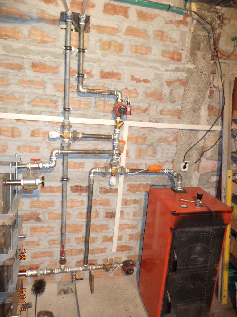

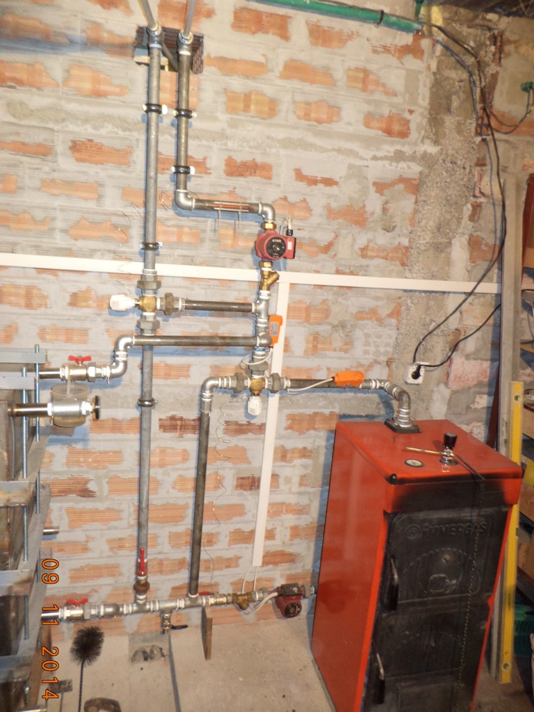

Още една система/моята/ по схемата в началото на темата. Всичко работи перфектно по предварителния замисъл. Използвани трипътни вентили на HERZ с изнесена с капилярна тръбичка сонда. Забелязани недостатъци:
1. Малък буферен съд /250л/. Все пак съм вкарал в него 10м медна серпентина, която ще се топли от слънчеви панели с площ около 4 кв.м и отделна помпа и управление.
2. Малък дебит на помпата на котела. Когато се включи втората помпа тя поема цялата топла вода и част от студената в буфера докато не се стоплят радиаторите.
3. Водата започва да ври ако наглася клапата на котела над 60гр. и трипътния вентил на първия кръг над 40гр. Предполагам, че се дължи отново на малкия дебит на помпата на котела. Имам и друга по мощна помпа, която да закача за проба.
Инвестицията в един буфер 1000л е приблизително колкото цената на пелетна горелка, която да монтирам на моя котел. Въпрос :?: към хората с повече опит: Кое ще е по добре, нов буфер и да продължа да си гълтам по малко пепелака от въглищата или пелетна горелка и да се надявам, че сегашния буфер / 250л/ ще е достатъчен?

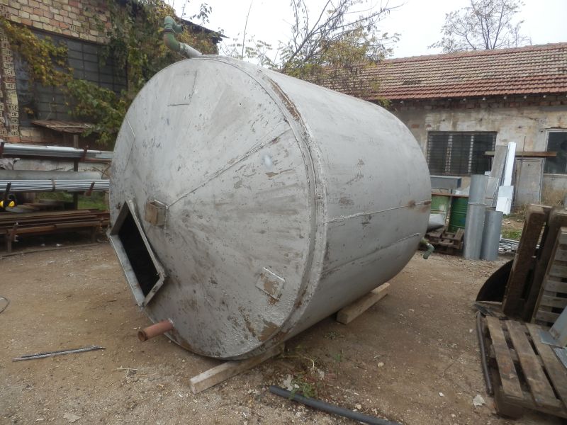

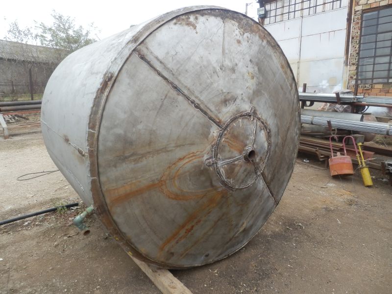

Прикачвам снимки на бъдещия буфер 5 куб.м. Диаметъра отвътре е 2 м, височината също.
Кое ще е по-добре:
1. Котела загрява обема на буфера, инсталацията да ползва топлата вода от водната риза посредством помпа?
2. Котела загрява водната риза, инсталацията ползва обема на буфера посредством помпа?
И дъното беше с водна риза, но бе отрязана поради множество дефекти
Поглед към горната част
bulhomes2 - майстор
Бе аз не съм специалист, но на тези въпроси не се ли разбира отговора от писаното до тук?
agro - специалист
Възможно е и така да е, аз да не съм разбрал или търсил достатъчно. Но не срещнах във форума мнение за разделени системи котел и консуматор чрез топлообменна повърхност.
шоп - майстор
agro,
по логично ми се струва котела загрява обема на буфера, инсталацията да ползва топлата вода от водната риза
Така винаги по-топлата вода ще е всредата на обема и съответно топлозагубите ще са по-малки.
Този довод ми се струва единственият логичен при системата,която си решил да направиш.
Успехи!

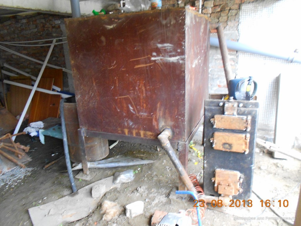

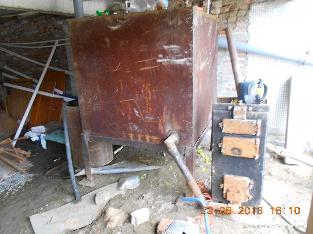

шоп - майстор
агро, понеже една снимка говори повече от 100 думи, ето ти една проста система на ЕЦ с котел КЧМ 45 КВ и ТА 2000 литра. Свързването е с черни тръби 2'
