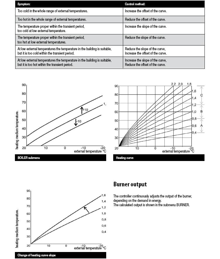

:) Радвам се че си му хванал цаката на вентила :wink: , сега вече със задвижката ли работи постоянно , хвана ли цаката на регулирането по външна температура :wink: , кривата от контролера ли я променяш .Не знам при теб как е , при мен има 6 възможни диапазона с външни температури при които вентила пуща на макс топло към радиаторите , диапазоните са от +5 до +20 , от 0 до +20 , от -5 до +20 , от -10 до +20 , от -15 до +20 ,от -20 до +20 . :wink:

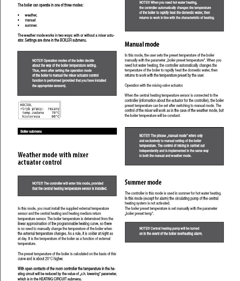

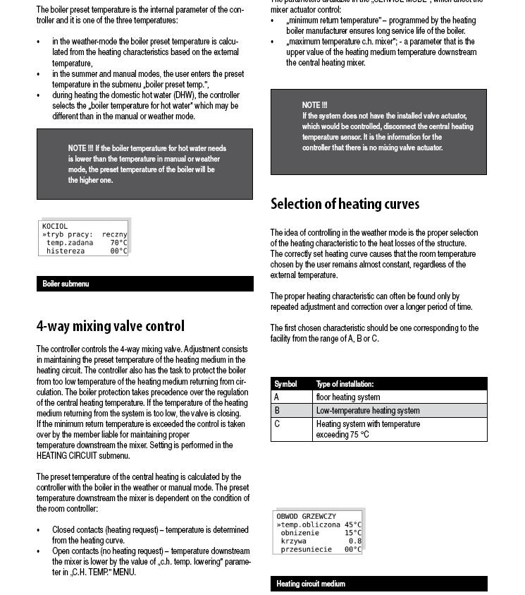

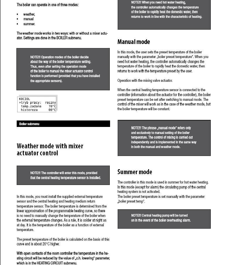

От както го подкарах не съм го откачал, работи си безпроблемно, но малко странно: грижи се само за темп на изходящата към радиаторите вода и изобщо не го е еня за връщащата в парното. Поне за сега проблеми не ми създава и държи в стаята без термоглава на радиатора 21-21,5С.
Регулирането е съобразно кривите в таблицата. Сега държи темп на котела на 60С, но тя мърда м/у 60 и 80С, че след като спрат вентилаторите темп. продължава да расте.
