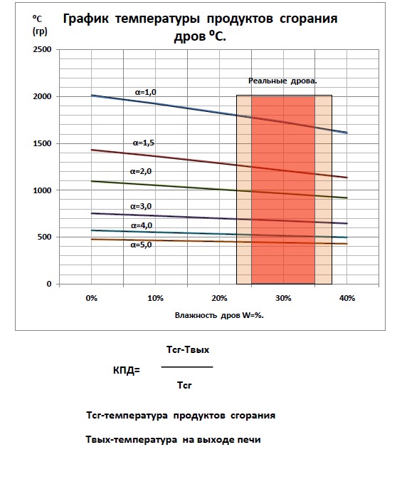

ето нагледна зависимост между ламбда , температура на изгаряне и влажност
при мен при ламбда 1.6 имам 1320 градуса на върхът на факела и 86 изходящи газове..
Изчисленото КПД ми е 93.48 процента . Стоиностите на СО в изходящите газове под 100 (50- 70-90) . при ламбда между 1.4 - 1.5 са над 500 ppm

bobi65 написа:
настройват се всички степени на мощност на желаната стойност на ламбда.. в моят случай 1.6 след което се активира с ключе контролната функция (стабилизация).
Ще изчакам още две години да направиш допълнителни подобрения и тогава ще взема едно.
Моето управление няма степени. Модулира в рамките на 10 kW, като мощностите от 15,20 и 25 kW се задават ръчно.
Ако работи на 25 kW и намалява мощноста до 15, мисля че логиката на контрола трябва да бъде - ламбда >1,6 за 10 kW и ламбда 1,3 ~ 1,4 за 25 kW.
