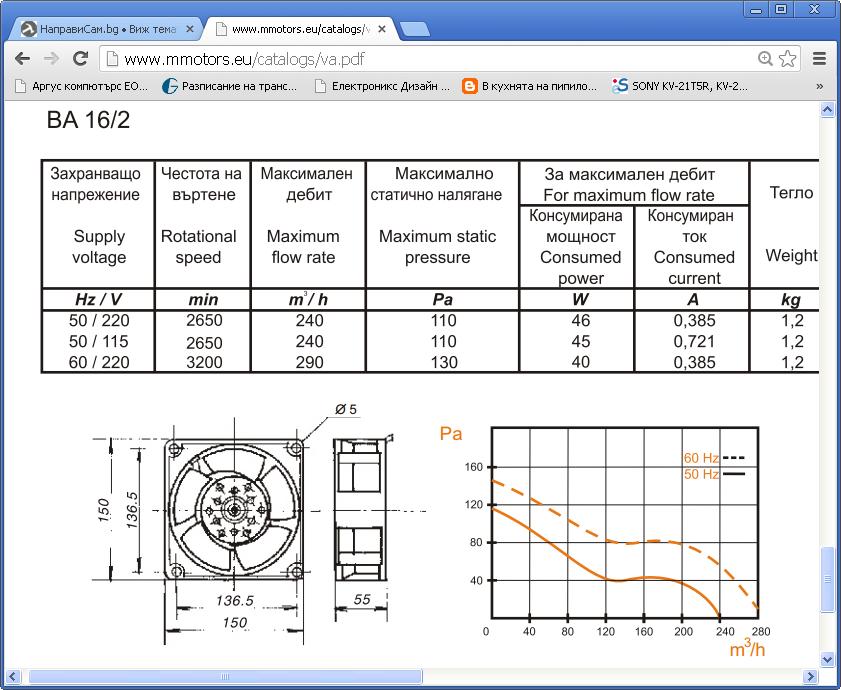

Evgeniy - майстор
Колега,
Не напразно ти препоръчах:
Evgeniy написа:
Разгледай внимателно характеристиките дебит/налягане на различните модели.
Ето ги за твоя вентилатор:
240 м3/ч са при вентилатор висящ във въздуха свободно.
При неминуемите загуби ще се получат налягания, които намаляват значително дебита. Както виждаш от графиката при 40 Паскала само отиваме на 120, а на 80 дебита е само 60м3/ч.
Говоря от опит, защото аз имам 2 подобни в паралел но имам дълъг вуздушен път.
ivanovbg - майстор
jordanvass написа:
Evgeniy написа:
С твоя вентилатор едва ли ще досигнеш 100 куб.м.
Колега, не зная как ги смяташ на око тия обеми, но според завода производител този вентилатор ВА16/2 има дебит 240 м3/ч. С два такива в паралел, тоест 480 куб.м/ч и имайки предвид доста голямото сечение на моите 30 тръби в паралел, мисля, че притесненията за течение в стаята съвсем не са без основание. Но нека го пусна да работи и тогава ще говорим пак по този въпрос. Сега наистина мога само да гадая.
Скоростта на въздуха в кутийките ще е около 1,5м/сек при дебит 480м3/ч.
jordanvass - майстор
Колега Евгени, разглеждането на тези диаграми за мен би имало практически смисъл само ако ми предстои избор на вентилатори. Както вече ти обясних, пред мен такъв избор не стои и аз ще използвам това, което имам, приемайки всички рискове от неудачния си избор, каквото и да стане. Аз само се учудих как толкова категорично сметна какъв дебит би се получил в моя случай, без да знаеш нито колко дълъг ми е тръбният път, нито какви тръби смятам да използвам, нито под какъв ъгъл са разположени вентилаторите спрямо тръбите, нито как са ми пробити кенчетата и още куп други подробности, вляещи пряко на въздушния поток.
