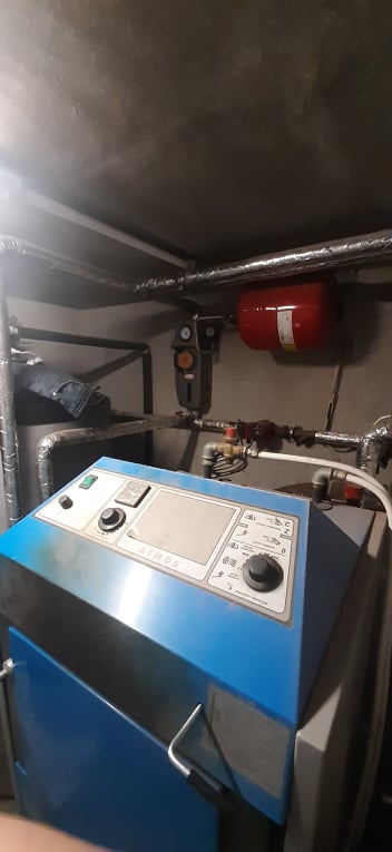

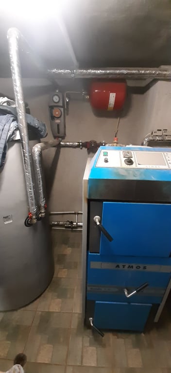

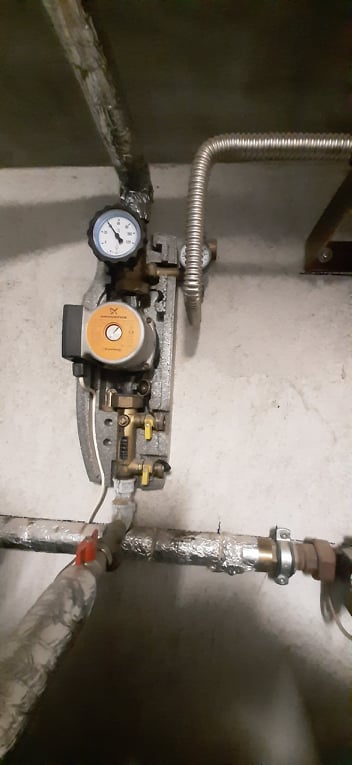

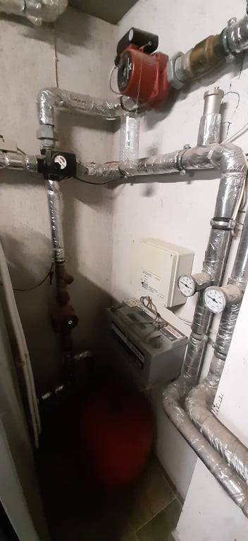

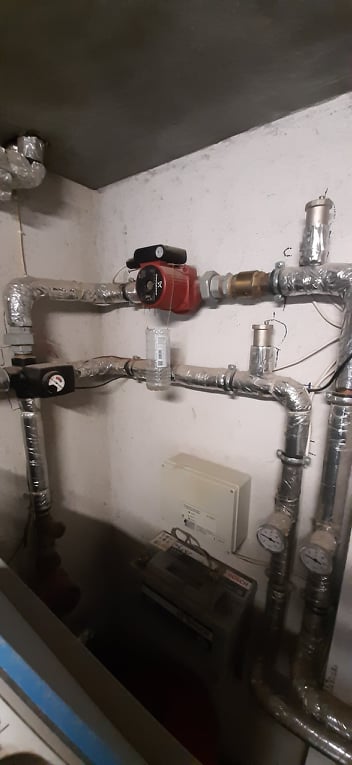

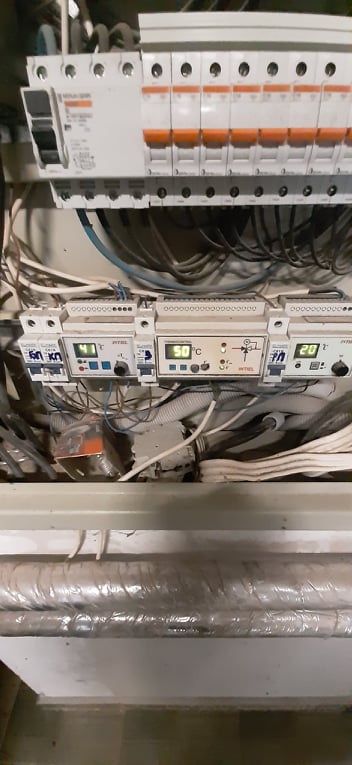

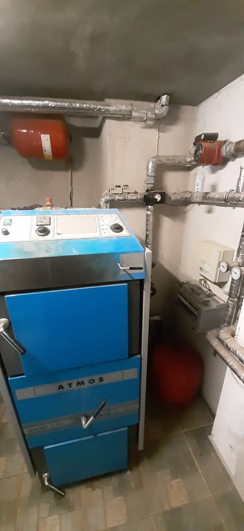

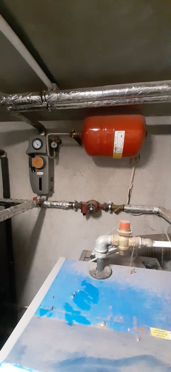

:) Оня ден бях при един Атмос ,има сигурно 15 години от как е монтиран ,та го цъкнах .Монтирал съм го тогава с четирипътен вентил .Бойлера е свързан и с 4 слънчеви панела :wink:
Последна промяна от filmatoplo на чет сеп 10, 2020 7:01 pm, променено общо 1 път.
filmatoplo - майстор
:) Не е пипано нищо толкова години ,заредих малко течност на слънчевата инсталацията от помпената група.

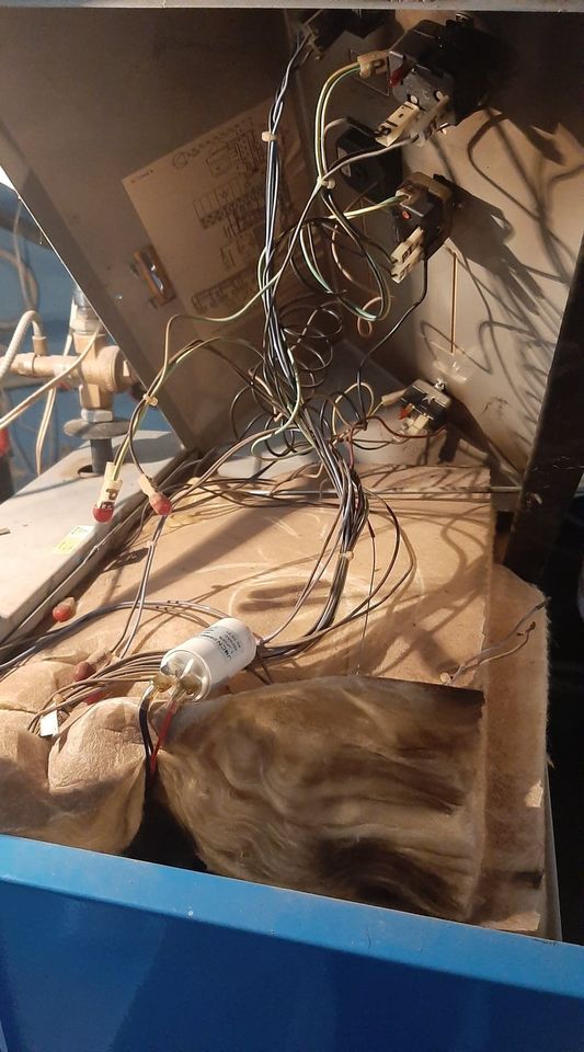

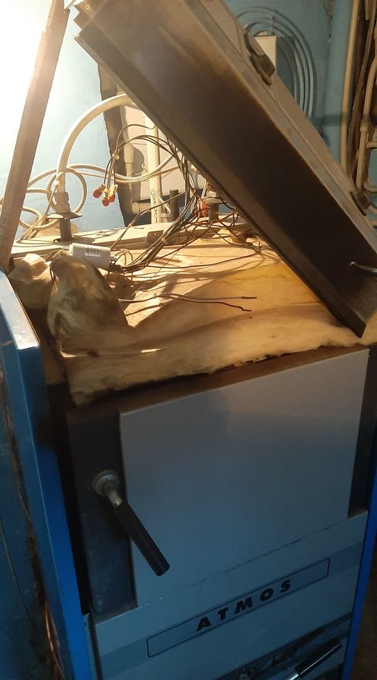

Айде помагайте -колко микрофарада беше кондензатора на вентилатора на Атмос дц 25 .
fbr - майстор
Тук го дават да е 2 микрофарада.
:) Истинаната е нейде там ,аз срещнах една схема за дц-18-дц-50 че е 1мф .
Ще стане ли от това Атмос :? :lol: истината е ,че стана -кондензатора е 1мф ,пее след пълната профилактика . :wink:
