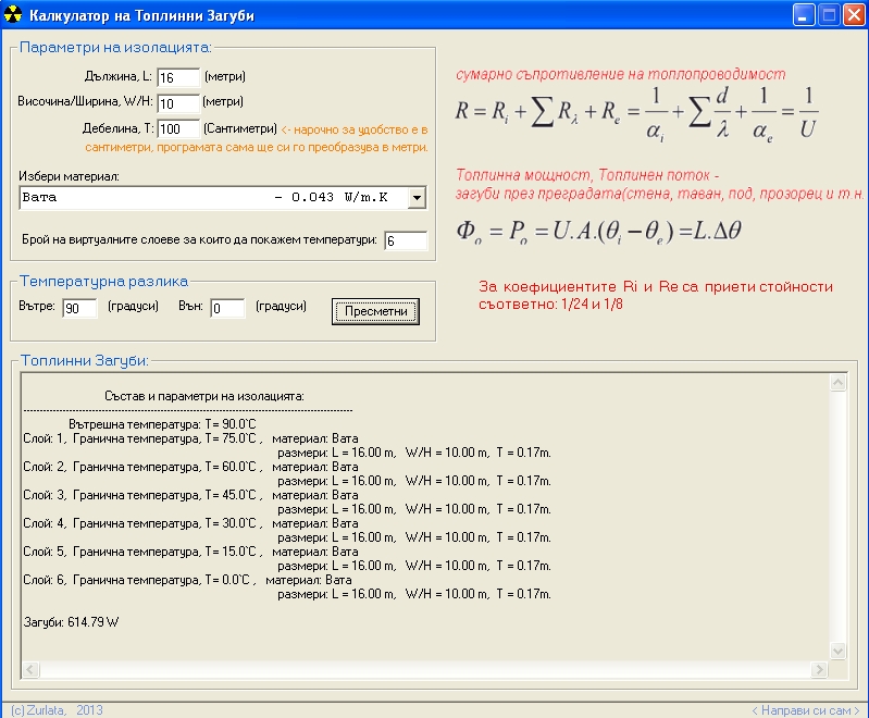

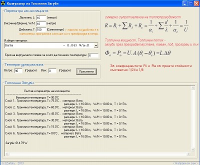

V6 не съм казал че сме направили 50м2 а че обмисляме в момента за такъв проект
...мислим за проект на един параболичен за 50 и 100 квадрата..
, колкото до другите въпроси дето задаваш направо ме е страх да ти отговоря щото немога си представя кво ще се случи :axe: , виж с буфера ква война стана, няко друг път ще говорим и за това.
Сега, аз съм съгласен със saraneron, също и с ivanovbg че ...термоизолацията не спира топлината, а само я забавя...,
да не я спира но я забавя толкова много че можем да я ползваме когато ни потрябва, а и нали ще има колектор който ще довкарва топлина и това ще компенсира малките загуби дето изтичат.
Аз продължавам да си твърдя че 1 или 2 метра е по добре от 30см. Ония формули дето Ахмаков ги е цитирал навремето ги обсъждахме в другата тема с комина, днеска направих една програма дето смята загубите през изолацията на порции през колкото зададеш подобно на това дето е написал ivan_v, но е линейно, а не екпоненциално.
Аре всеки да смята, да дава примери, да анализираме резултатите и да видим какво ще излезе, от тук може да я теглите
HeatLost - Calculator.rar
(22.71 KиБ) Свален 224 пъти
а така изглежда:

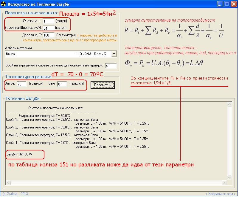

ivanovbg - майстор
Това дължина - ясно, но височина/ширина какво е - отношение или ,пише метри...
Zurlata - специалист
Дължина по широчина дава площа, нарочно го направих така за да има свобода макар че е едно и също.
ivanovbg - майстор
Еми така си е - ако д/ш е площта
пиша дължина=1м , ш/в =1м, дебелина 30см и получавам 12,6 вата загуби
След това пиша дължина=3м, д/ш 9м дебелина 100см и получавам 103,7 вата загуби
В единия случай куба е 1х1х1 а във втория 3х3х3 и със 1метър изолация.
Ако губим 103,7 вата на час за 24 часа са близо 2,5киловатчаса и излиза че 1 кубик вода ще го охладим до 30 градуса за няма и 30 дни по сметките на топлофикация.
Ами сега :?
П.П.Пропуснах една нула та затова се поправям #-o
Последна промяна от ivanovbg на ср фев 06, 2013 10:47 pm, променено общо 2 пъти.
Тани - модератор
Куба доколкото си спомням има
дължина
височина
широчина
Като ще смятаме паралелепипед смятай му ЦЯЛАТА площ , а не само на една от страните! Пак напомням - не говорим за СТЕНА а за КУБ !
, така де трябва да се въведе общата площ.

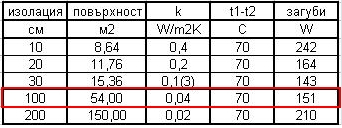

с това д/ш в програмата стана май малко подвеждащо признавам, това значи височина или ширина според случая . Значи идеята ми беше че парвия параметър: ДЪЛЖИНА умножен по втория параметър: ВИСОЧИНА или ШИРОЧИНА кой както иска да го нарича, дава общата ПЛОЩ (това / не е деление замествах "или" ). А последния параметър е дебелината на изолацията. Ето например тест за оградения в червено ред от таблицата на ахмаков: как се въвежда в програмата:
