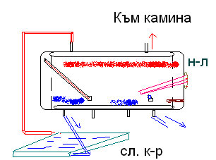

:) Не знам как ще обезвъздушиш такава серпентина с вход изход на фланеца... :? А бих запитал спецовете може ли да се ползва една серпентина за слънчев с термосифон и камина отворена система и антифриз с ел. клапан и диференциален термостат че не искам да се качвам до тавана :kaffee2: Интересното за мен е че намерих бойлер с двойна стена вместо със серпантина , и смятам да го наклоня поне 30 градуса че му монтирах и нагревател с фи 60 -7,5 квт , но ще го използвам с по-ниска мощ като резерв :)

Нямам никакъв проблем /от три години/ с обезвъздушаването,през лятото я ползва сл.колектор а през зимата с котлето. :lol:

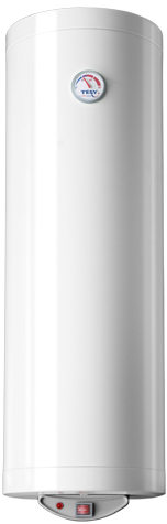

kuuuuuul, и аз мисля на бойлера си нов фланец със серпентина,но май за Теси няма такива.Ти на какъв бойлер си сменял фланеца?
Това е бойлера който имам 80л.3kw
