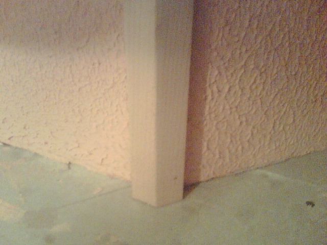

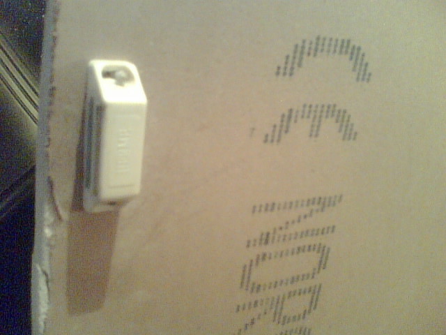

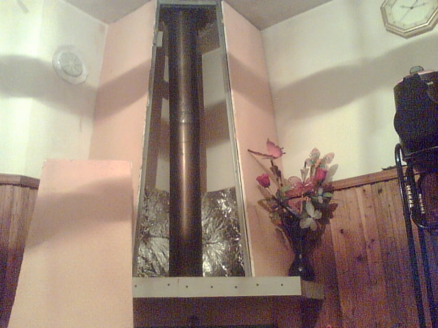

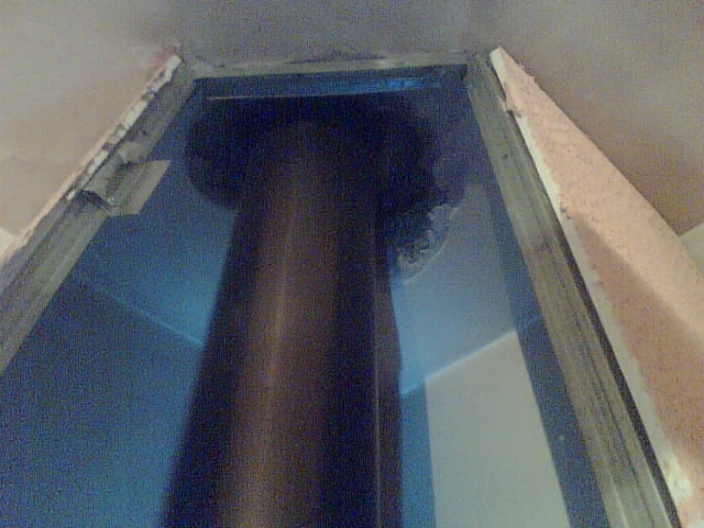

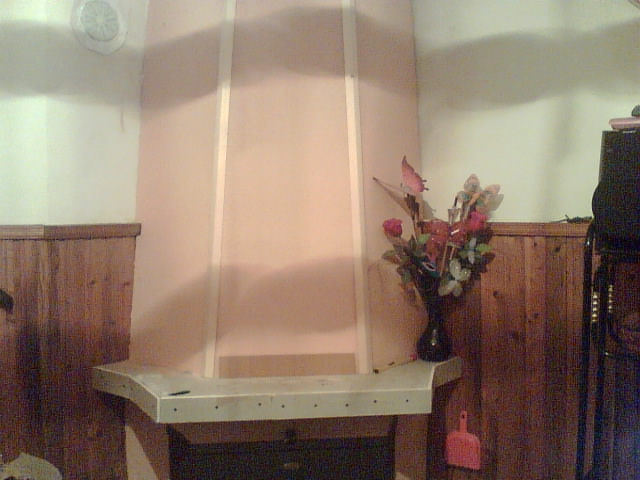

до ЕДИНАК , направих някоя снимка с телефона специално за теб . Ще се раздвам ако мога да помогна с нещо , предното парче и дясното се свалят . Също и това което е под корниза на камината , там дето е ръчката за клапата , отстрани има луфт по 1-2 мм. камината не докосва никъде картона , за 15 -20 мин , може да се извади напред ако се наложи накакъв ремонт :wink:......А каминката може да видиш тук http://www.prity-bg.com/prity.php?section=kameri
това е перваза от близо , не ляга много плътно но .....
така изглежда камината ГОЛА , ;-))) , кюнеца излиза нагоре
това е обикновен магнит за вратички ....срещу него има само още 1 , хваща директо в-ху CD -то , като има едно допулнително парче UD , за другия магнит , не е мнохо здраво но и катрона лежи назад към стената
трябват само 10 секунди и си зад камината , парчето в дясно зад вазата , нама магнити но под този сгъл не може да падне никога
това е камината , още не е довършена ама .....виж как са отделните парчета под , тези перваза са наставките

А как оползотворяваш топлия въздух? И не се ли слага вата с фолио под ГК?
Takezo Sensey - модератор
Топлия въздух излиза около кюнеца и отива в стаята на 2 ет. , ве долу около камината не се стои.Това беше и една от причините да направя обшивка с картон.Вата с фолио има само в задната част дето е ламперичта , че не съм я махал .Слага се за топлия въздух , но той си ходи нагоре .Долу не ми трябва :wink:

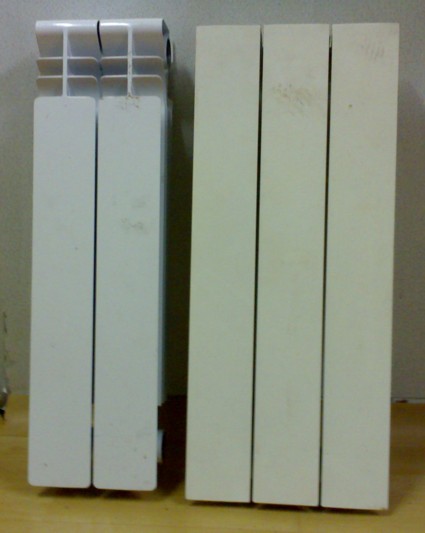

Това с клапата е вярно само ако не гори нищо в камината тогава наистина въздуха който преминава през камерата охлажда.А сега една снимка на два модела китайски радиатори с по 330грама вода
на глидер и различна топлоотдаваща повърхност.Което според теб е ЕРЕС.Не е възможно с по-малко вода по голямо топлоотдаване а.
