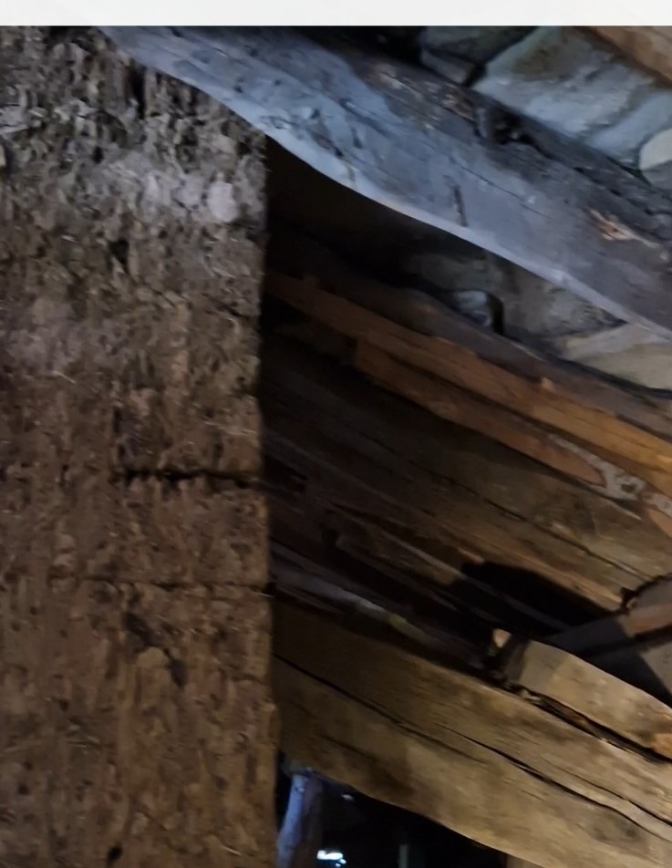

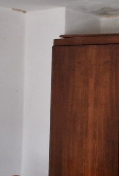

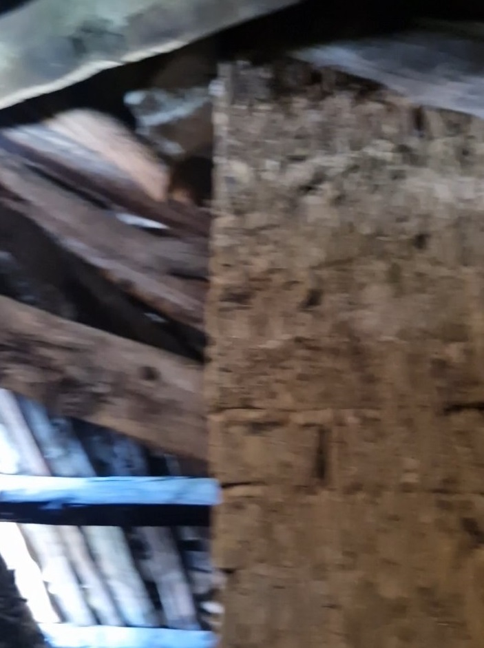

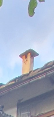

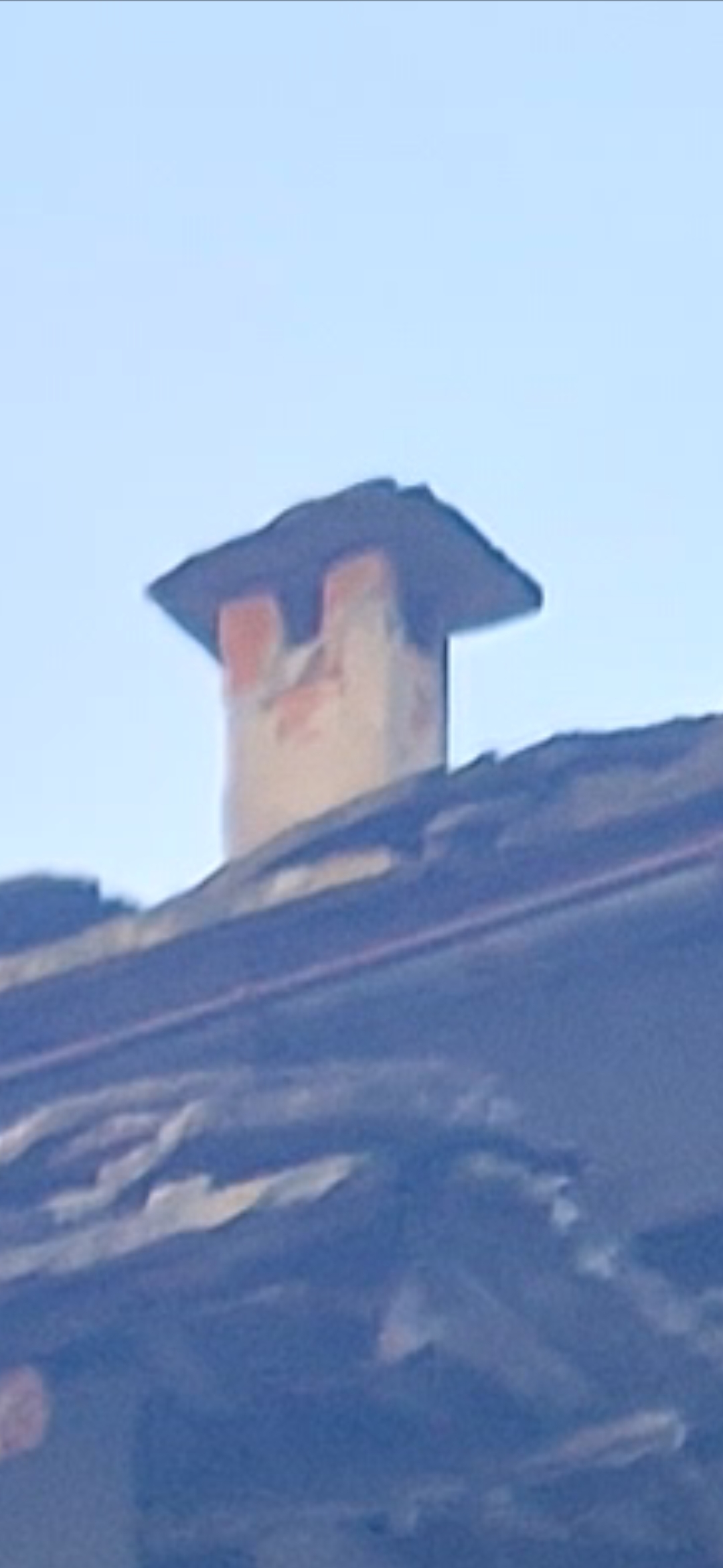

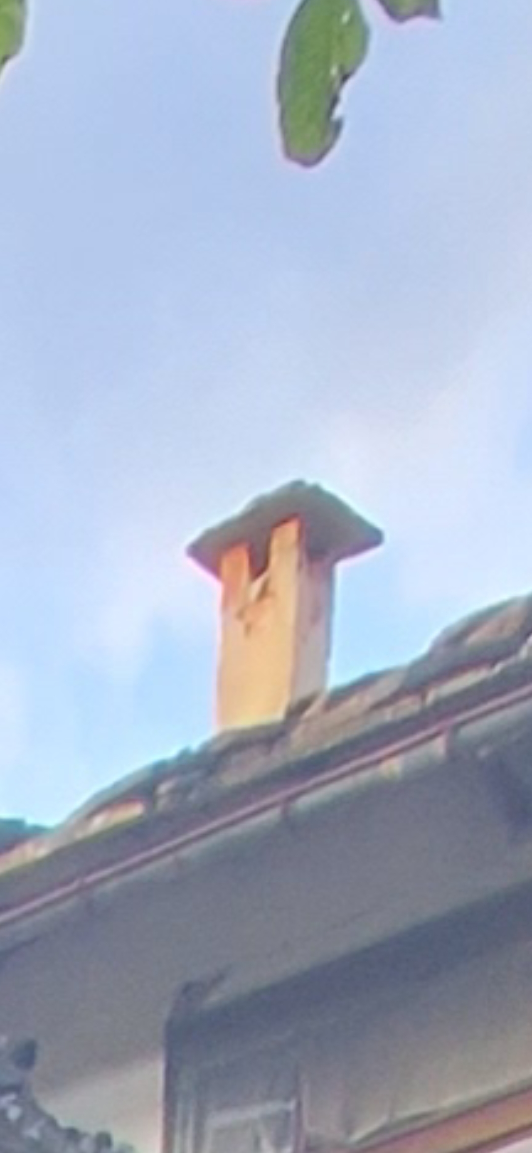

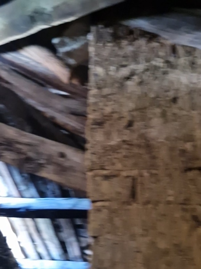

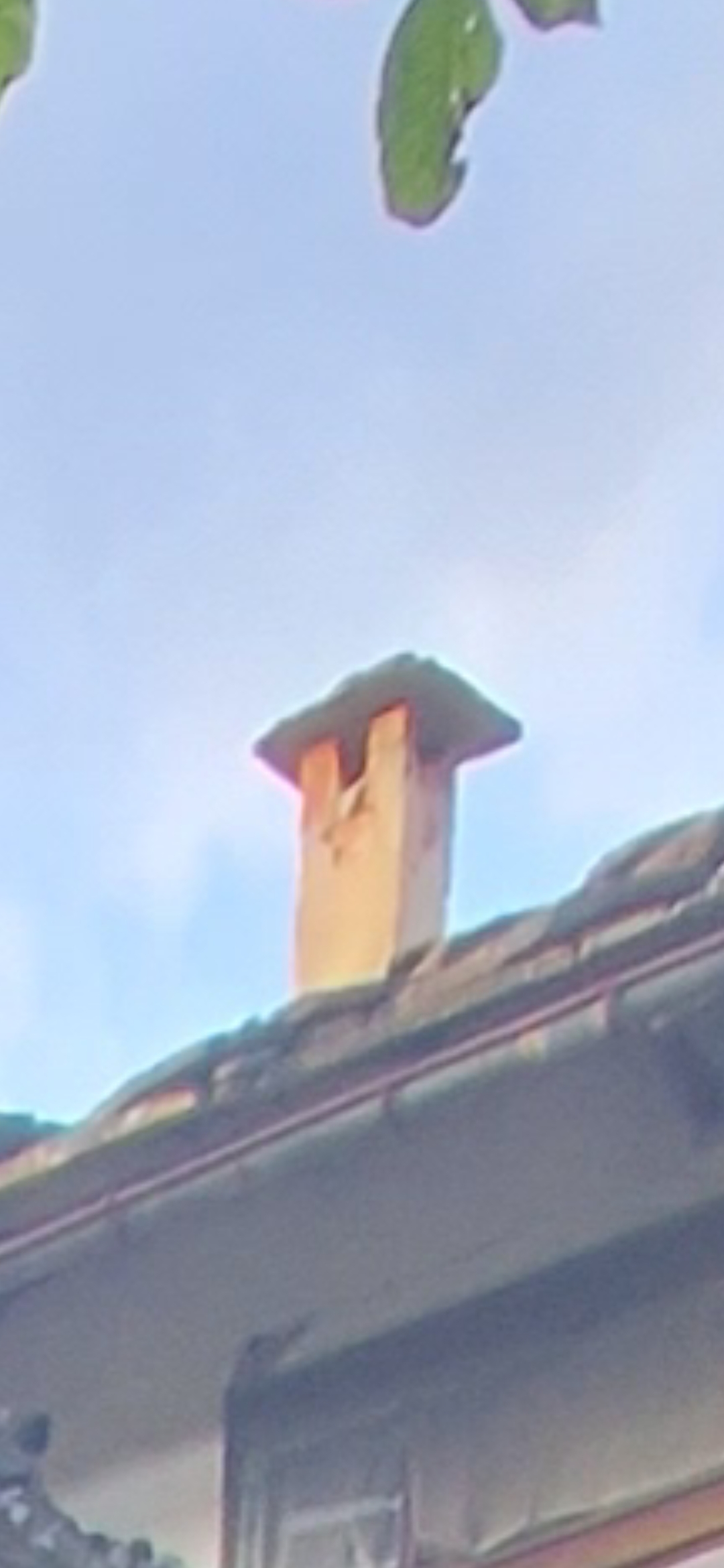

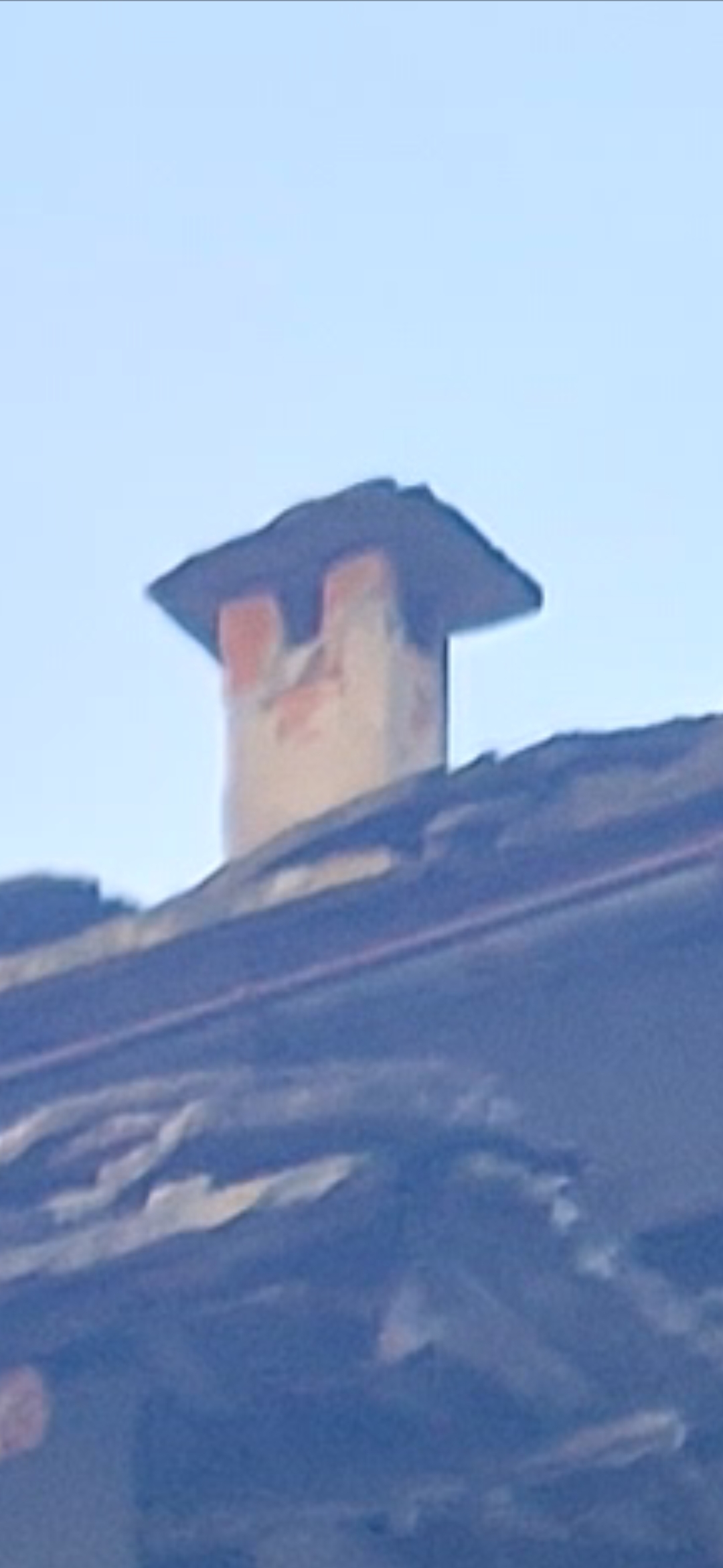

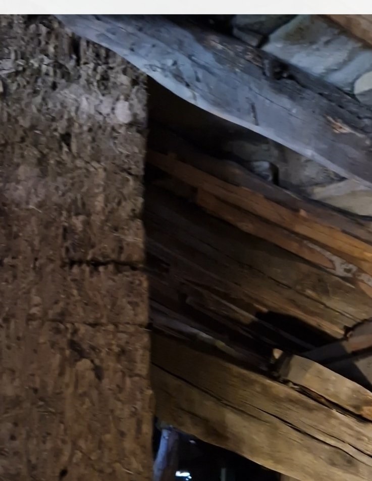

прикачам снимки на комина който имам. Снимките са от етаж 2 и покрива. Тъй като самия комин не е използван минимум 30 години трябва ли нещо да се прави. Примерно там при покрива ми се ствува че може да има леки пролуки можду тухлите. Възможно ли е или си въобразявам. Трябва ли нещо да се измаже допълнително или да се изолира, ако остане варианта да се вържа в този комин. Понеже самите тухли са доста мръсни не съм сигурен дали са от керпич или от тухли. Тук там се вижда по някоя сламка. Има ли вариант да се самозапали от високата температура и има оголени от времето сламки. Иначе благодаря. Явно няма да имам проблем със завоите.
Сега всичко е с автофокус, как успявате нефокусирани снимки да правите?
Щом стърчат сламки, значи е кирпич, непечена тухла. супер изолатор е. Фугиране и измазване пак с кирпич. Може да ползваш стари кирпичени тухли, каисваш във вода и омесваш наново. работи се с голи ръце :-)
п.с. Снимките са от етаж и от таван. От покрива няма снимка. Там, над покрива, ако е пак кирпич, трябва да се накове с мрежа и да се измаже с хоросан (варо-циментен разтвор)
Снимките бяха скриншот от видео, което за кратко минава през комина а тези сега са пак скриншот от приближена снимка и са на комкна над покрива.
