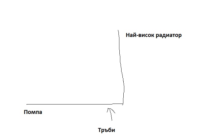

1.2 бара е на входящият манометър (този, преди помпата). Иначе в момента налягането е 1.8 бара на входящият и 2.5 бара на изходящият. Бих казал, че шумът е по-малък.
Височината от помпата до най-високият радиатор е около 10 метра като обаче това не е по права вертикала. Ако мога да го опиша със следната схема. Дължината на тръбите от помпата до радиатора е около 20 метра

Да попитам - какво е "безопасното" ниво на налягане в системата. Под безопасно имам предвид няма шанс нещо да се пръсне. Манометрите са до 6 бара. Например 4 бара налягане окей ли ще е ?
