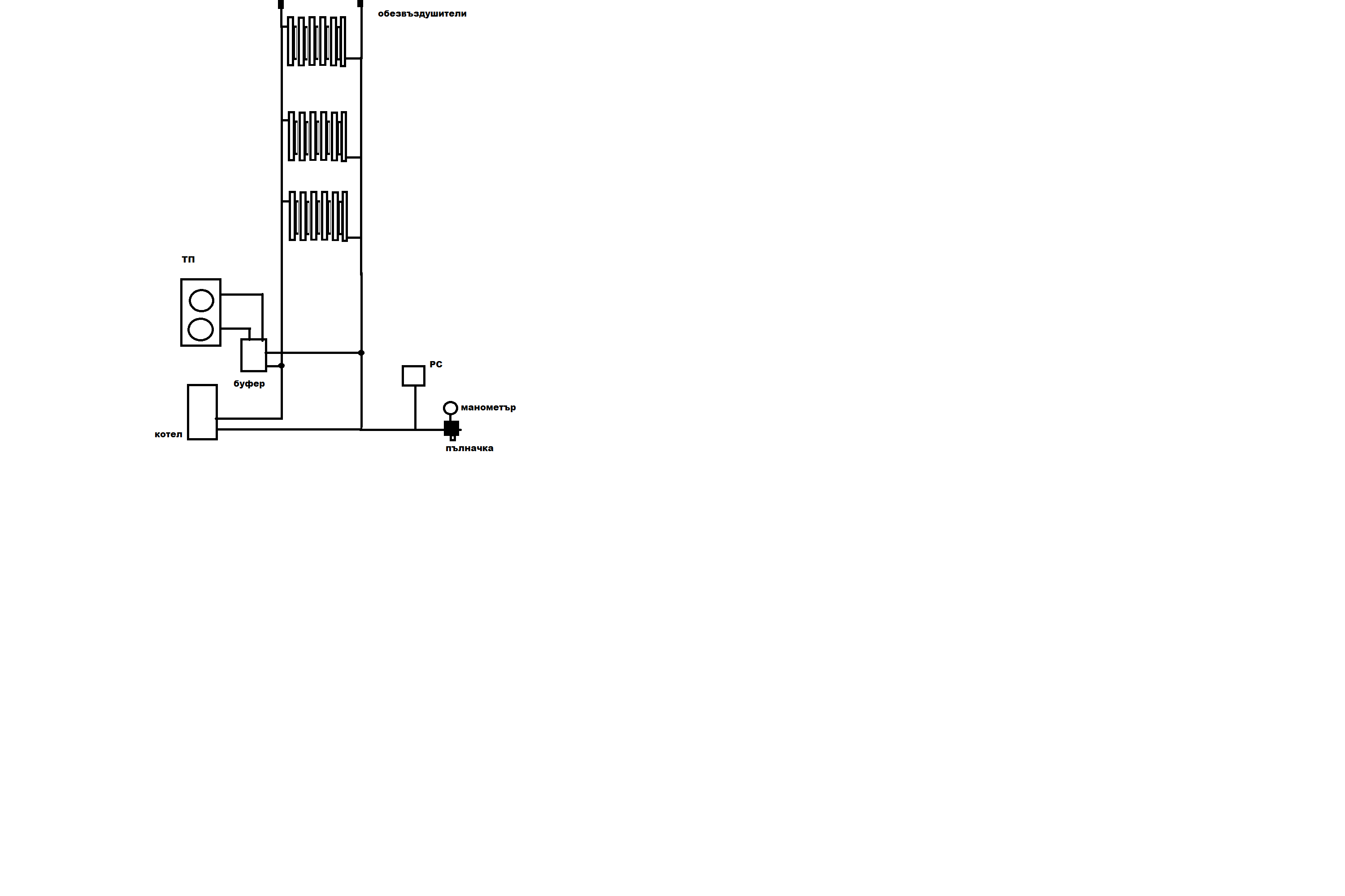

1115 - специалист
Да разкажа за системата.
Не я знам в детайли но описвам какво виждам.
Три етажна къща, която е била с котел на дърва и въглища. Той е запазен и може да се ползва като бекъп предполагам. Отоплителната система е вързана на него. той е в нещо като мазе. Там се намира и разширителен съд 24 литра. На последния етаж има няколко автоматични обезвъздушителя на топлата и студената тръби. Има и автоматична пълначка с манометър в мазето при котел и РС, който когато е затворена (пълначката), а системата е отворена (не е под налягане - на последния 3 етаж е свален един радиатор) показва - 0,4...0,5 бара. Предполагам това е статичното налягане на водата от трите етажа. Към това нещо е свързан буферен съд около 100л вероятно с топлообменник в него и 17...20 киловата термопомпа.
Част от отоплителите са панелни радиатори в доволни количества, част са вентилаторни конвектори.
Сега последно при отворена система колко да напомпам РС?
И колко трябва да покаже манометъра на пълначката преди да отворя.
Тефлонов конец ще помогне ли? Много уважавам и Лазар, но се притеснявам да ползвам кълчища. Течността е агресивна и като покапе по пода се забърсва с боята.
Странното е, че ползвам помпа на ротенбергер и манометъра и не отлепя, а долу показва 3 бара. Може би не е толкова чувствителен,
На колко бара да тествам системата?
Никъде не виждам предпазен клапан.
Прилагам една аматьорска схема
ivanovbg - майстор
Като е отворена как да покаже повече? Все едно да помпаш срязана гума. Затвори я и тогава помпай.
Иначе настройката е ясна. Монтираш защитен клапан на 3бара. Напомпваш съда на бар и половина докато е отворена. Затваряш я и я обезвъздушаваш. Палиш камината и следиш налягането да не се вдига над 3 при напълно загряла система. Спазвай последователността!
Предполагам, че течността е обикновен антифриз. Боята която разтваря е обикновен латекс, а не блажна боя. Уплътнява се само с тефлон. При мен е така, кълчища не държат щот антифриза е мазен(пробвано лично). Можеш да лизнеш мокрия пръст и ако е сладко е 100% антифриз.

1115 - специалист
съб сеп 02, 2023 8:56 amivanovbg написа:
Иначе настройката е ясна..........
Колега - аз обяснявам явно лошо.
Естествено, че помпам при затворена система.
Котела е бекъп и не се ползва вероятно.
Боята, която разтваря е блажна - май никой не си боядисва пода с латекс.

Ако правилно разбирам - на последните навивки слагам малко калчища и мотая отгоре и отпред с тефлонова лента,
