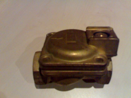

Здрасти днес купих турски до 80 градуса на 3/4 цола магнет вентил за 65 лева но ми се струва че няма да работи ефективно нека колегите който са ползвали магнит вентили да споделят дали стават за целта защото виждам че тои се отваря от налагането на водата а на водата ще и се иска да мине по пътя с по-ниско налагане т.е. през някои радиатор а не да се мъчи да отваря магнетвентила!!!! Това мисля аз може и да бъркам ако е така поправете ме. Иначе за управление ще ползвам диференциален термостат мое производство със 2 датчика LM335 като го монтирам ако всичко е ОК ще пусна схемката не е сложна за изпълнение!!!
Благодаря!
dalgia - специалист

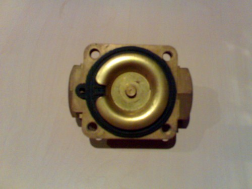

Нещо подобно ли е.Този е български.Електромагнитния клапан служи да изравни налягането от горе и от долу на мембраната и тогава се пропуска вода.Има два отвора на гумената мембрана които на снимката не се виждат щото е кьопава.Та тези отвори командва електромагнита.
nikigada - специалист
Точно по този начин работи ел. клапана пропуска водата през тези отвори а налягането на водата отваря мембраната!!!
Според теб дали ще работи нормално???????
Благодаря!
dalgia - специалист
Да няма проблеми.

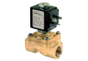

nikigada написа:
Благодаря!
Това, което си купил е магнетвентил с пилотно управление. В случая трябва да видиш по характеристики на производителя, колко му е диференциалното налягане, т.е. разликата между налягането на входа и изхода на вентила. При наличие на такава минимална разлика магнетвентилът сработва безпроблемно, ако я нямаш обаче... кофти. Нашите електромагнитни вентили с пилотно управление са на FG Line - Италия и сработват при разлика от 0.15 bar (атмосфери). В случай, че имаш съмнения относно диференциалното вариант би бил директни магнетвентили, които сработват при 0 bar, но при големите цолажи максималното работно налягане е много ниско (около 0.2 - 0.5 bar). Това, което мога да препоръчам в случая от гамата на FG Line е магнетвентил с пилотно управление, но специално изработен така, че да сработва от 0 bar. Максимално работно налягане 8 - 10 bar в зависимост от захранващото напрежение. Вентилът е от серия L04 и можеш да го видиш тук. Със стандартно NBR уплътнение издържа до 90 градуса, Viton - 130, EPDM - 140.
Магнетвентил L04 на FG Line
