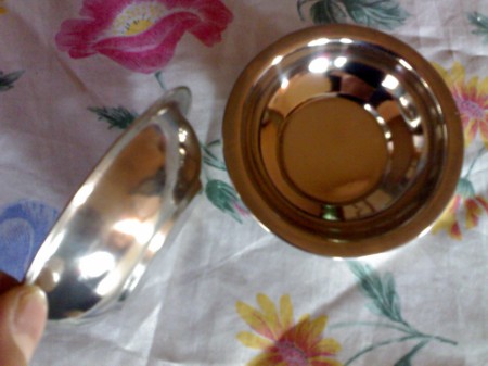

Вчера проведох поредните експерименти.Да знаете че има нещо в това чудо.Намерих две полусфери които бяха с еднакъв радиус поради което
в горния край за да не се допрат и да осигуря поне 3мм резстоянието при втулката се оказа 11мм.Зглобих и топнах във водата и нямаше абсолютно никакъв ефект.Диаметъра на сверите е 10см.След това взех една от големите свери и я поставих първа и една от старите от звънеца .Топнах го изделието и водата се виждаше как почва да се загрява веднага.5 литра за около 10мин. ги подгря с 40град.Леки вибраций на дръжката и ток 3 ампера.(сверите с фтулка на 2,9мм текстолит).Интересно че при загряване на водата се увеличава и тока.Следващия експеримент беше с две пластини 3х10см разделени с втулка 2,9мм.Никакви вибраций на дръжката ток 7амп и 20 литра вода от 14гр на 55гр за 16мин.Мисля да експериментирам с пластините докато си намеря свери и да направя едно малко котле да го вържа за два радиатора по 1,6квт и да пробвам . Ще има снимки :)

Вчера ги пуснах и е задоволителен резултата.Това елинка с видеото но е 7мин а те работиха 15.Ето равносметката.
20литра за 15 мин подгряти с 55гр при ток на консумация 10А.
За подгряването на дин литър вода е необходима 1калория за 1градус.
Значи за 20 литра да го подгреем с 1гр са 20калорий.
55гр Х 20=1100кал
1100кал Х 1.163=1280ват
Имаме 10А Х220В=2200ват/4=550вата вложена мощност
1280/550=2.32 коефициет на трансформация или КПД 232%
За сега е задоволително но ще опитвам още.

Колега, само не ми е ясно защо делиш ватовете на 4 :?
Тани - модератор
mamkata написа:
Защото работата е свършена за четвърт час!

Ех, ако беше вярно...
После малко нагласяване и резултата е около 1,280kWh.
Както и да е: около 1,280kWh са необходими да се загрее 20 л вода с 55 градуса.
Обаче от клипчето не ми станаха ясни следните неща:
-каква е началната температура на водата?
-каква е температура на водата точно на 15-тата минута?
-показанието на термометъра показва ли действителната, средна температура на водата? От клипчето се вижда, че термометъра е залепен до нагревателя!!!
-Как премери тези 10А ток или как ги изчисли?

Добре щом държиш на точност 20Х55Х1.163=1279.3вата
Начална Т14гр На 15мин 70гр
Термометъра не езалепен а така се вижда от водата щото е 20 литра
а нагревателя е долу.Резултата е отчетен след разбъркване на водата в кофата.Брума който чувате по някое време е когато допрях телефона до дръжката и после до кофата.Който не се получава ако сферите се заместят с пластини на същото разстояние 2,9мм.
Тока е мерен с амперклещи.Не съм връзвал електромер но и това ще стане скоро.
