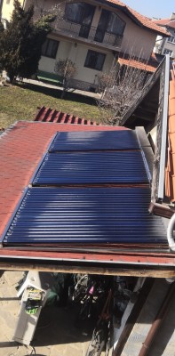

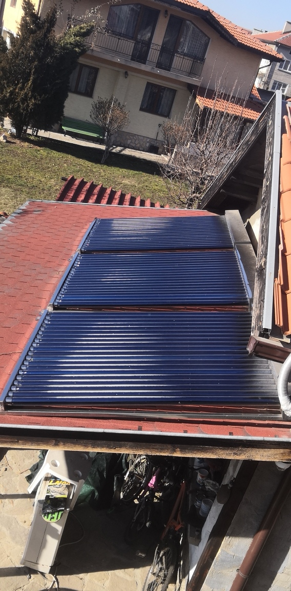

Аз имам и купешки

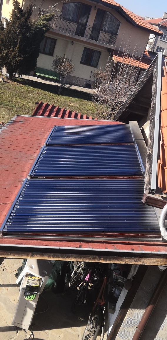

ей такива по 60 тръби, както и едни 200 тръби, за следващата зима
Прочети, доста данни съм дал.Имам и медни плоски по 2.5м2 спризматично стъкло. От мен съвет....не приемай всичко за чиста монета от рекламните брошурки.
П.П. сутриннтта навън бе -9 гр
снимката е от преди 30 мин ( даже има още скреж) имам 650л бойлер загрят на 41 гр въпреки, че това е солар с летен ъгъл на монтаж и осн. предназначение топлене на басейн.
Берекет!

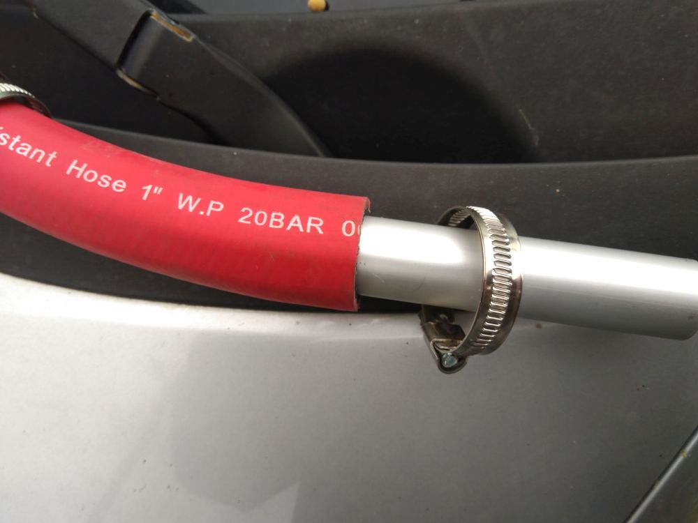

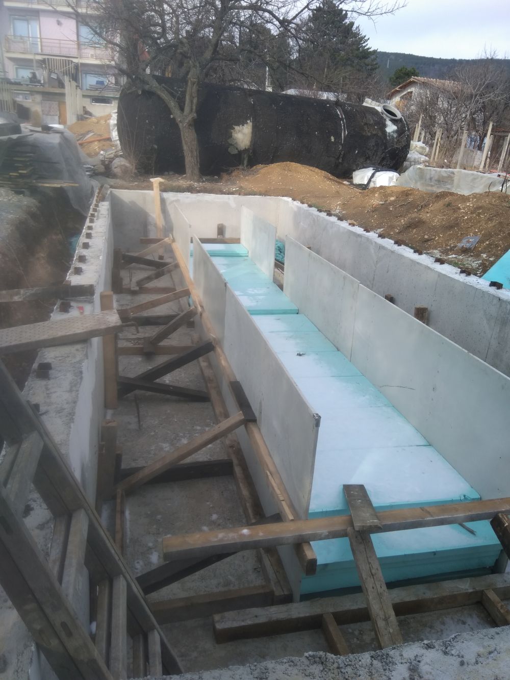

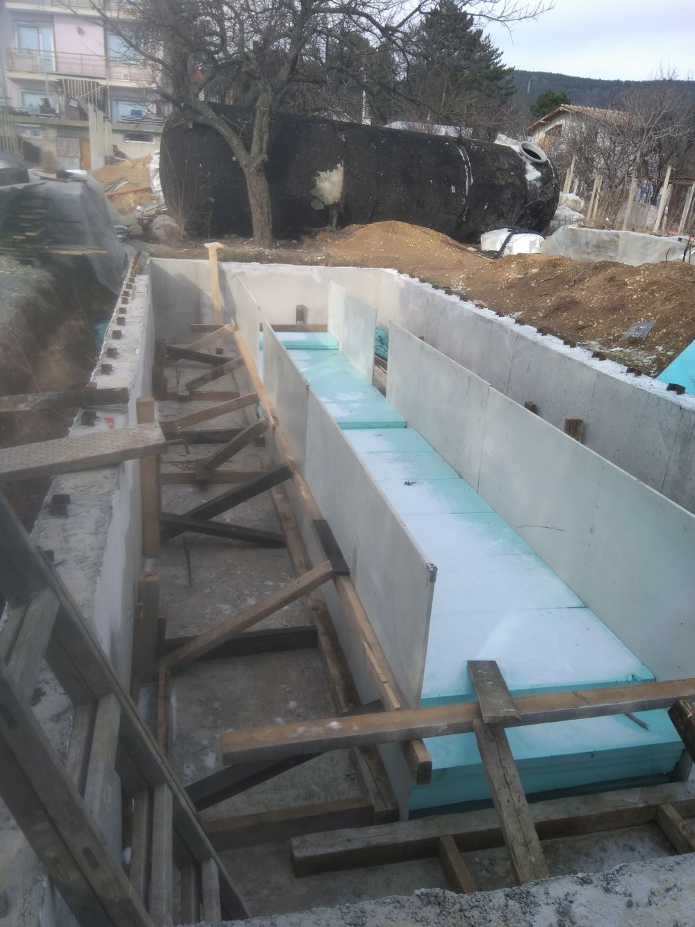

На снимката по-долу (в заден план черното до дървото) виждате алуминиев буфер 33 куб. м. - дебелостенен 12 мм. Ще бъде поставен на фундамента върху фибрана (върху фибрана все още не съм излял 30 см армиран фундамент). След това от греди и дъски да се изгради саркофаг върху буфера. Саркофага ще е изпълнен с вата 1 метър - на места дори и повече от метър. Слънчевите колектори 20 бр - 50 кв. м ще бъдат монтирани върху покрива на саркофага в две редици по 10 бр. Колекторите няма да бъдат с отделни облицовки, а направо целия ред от 10 бр в една обща кутия. Ще си улесня подвързването на входовете и изходите на колекторите като ползвам хидравлични маркучи за присъединяване към магистралните тръби. Друго подвързване в такава самоделка е невъзможно или скъпо.

IMG_20220125_104231.jpg Това е фундамента на цистерната и самата цистерна
Бърза връзка с хидравличен маркуч и скоба

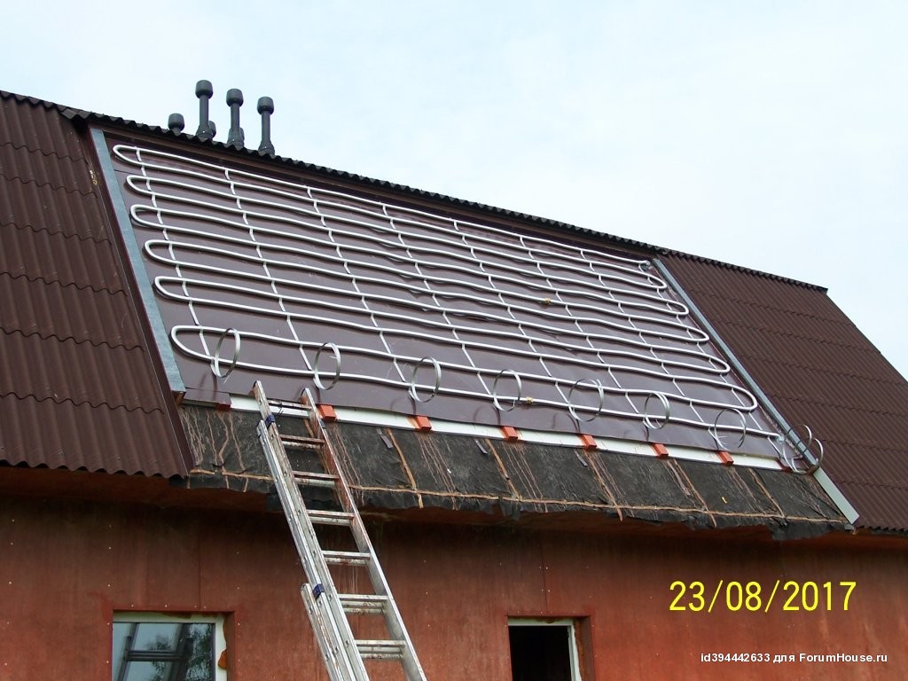

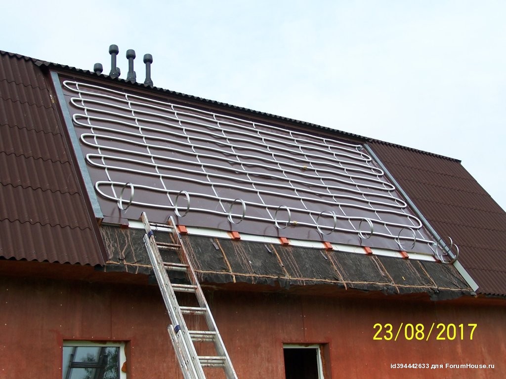

Иначе чест и почитания! Много труд си хвърлил с направата на тези ламелни колектори. Руснаците масово правят колектори като на снимката. С вода и самоизточващи се.
Остава и една хубава боя да забъркаш тип селективна.
