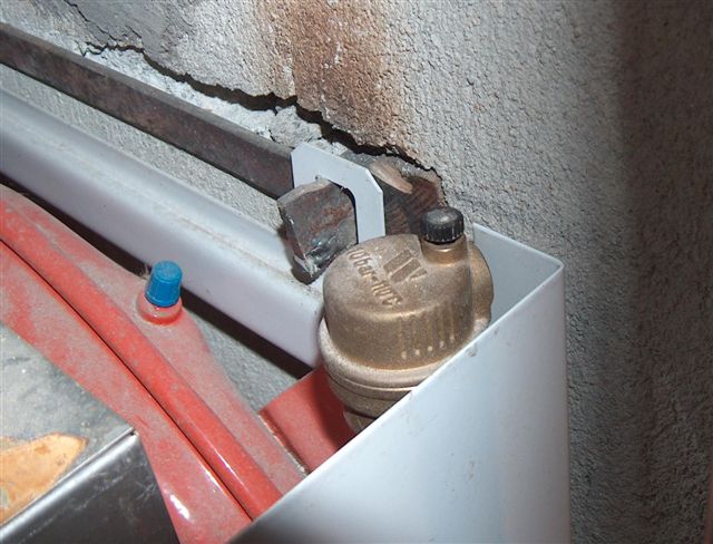

Котела е DAKON, обезвъдушителя на помпата го видях, но явно е запушен и неможах да изкарам и капка вода оттам.
А къде е този на разширителния съд? Видях една капачка на едно резервоарче, най-отпред, челно като сваля капака на котела, но не смея да бутам като не знам какво е. Дали е това?
при пуснат котел манометъра не играе, филтрите съм ги проверил, чисти са.
На разширителния съд обезвъздушител няма.
Направи следното:
1. Изпусни налягането от системата.
2. Провери налягането в разширителния съд. Намира се на гърба на котела. Става с помпа за автомобилни гуми. Налягането трябва да е около 1.5 бара.
3. Трябва да има един автоматичен обезвъздушител за котела - има достъп отгоре. Напълни системата поне на 2 бара. Отвий капачката на автоматичния обезвъздушител. Вътре има вентил като на автомобилна гума. Натисни с нещо тънко (малка отверка). Ако не излиза нищо значи проблема е в него.

На снимката се вижда моя котел отгоре.
Синята капачка е за разширителния съд - там трябва да има въздушно налягане 1.5 бара при 0 бара на котела. При пълна с вода система тази капачка не се пипа!
Черната капачка е за автоматичния обезвъздушител. Трябва да е леко отвита за да излиза въздуха. Завива се само ако капе вода (не може да затвори плътно). Вода от него не трябва да излиза, освен ако принудително не натиснеш игличката под капачката.
Обезвъздушаването и пълненето се прави при изключен котел. След обезвъздушаване котела се включва и ако помпата заработи шумно се спира и се изчаква да излезе въздуха през автоматичния обезвъздушител (10-15 секунди). Допълва се вода ако е спаднало налягането и пак се включва котела.
Как е разположен разширителния съд при теб? Имаш ли такъв автоматичен обезвъздушител?
