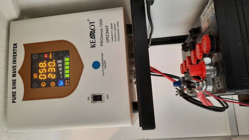

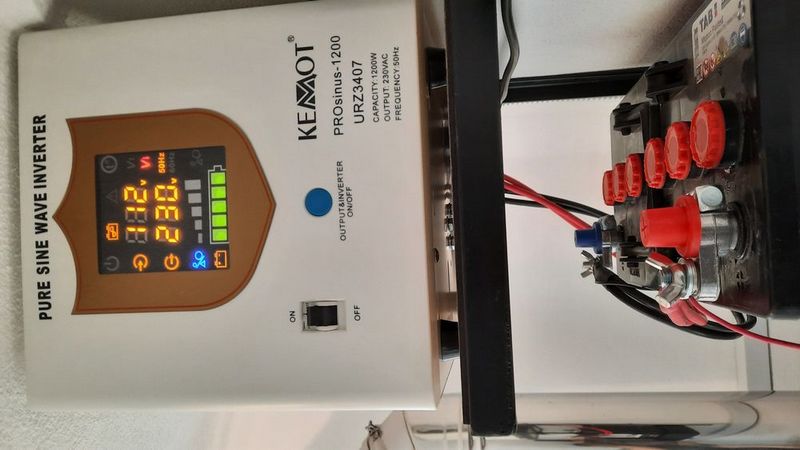

Kemot-a е монтиран заедно с Акумулатора, но виждам нещо странно:
При спиране на захранването превключва на акумулатор и при липса на товар показва само на изход 230V, а на вход 0V.
При малък товар ~1 W (електронна брава) на вход показва 112V.
При товар ~20 W (две помпи на 1-ва скорост) на вход показва 58V.
И в двата случая върху акумулатора се измерва 12V.
Някой има ли обяснение защо е така?
Не би ли трябвало да показва напрежението на акумулатора (12V) ?
В дясно ти свети червен символ.
Прочети си книжката и виж какво е, че не мога вместо тебе за момента!
Не показва напрежението на акумулатора, а входното от мрежата.
Мисля, че под 190в., превключва на акумулатор.
