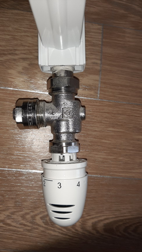

Докарах лирите от склада и изненада!
От едната страна секретния кран "Н" Honeywell, от другата страна сърчицето на Herz :shock:
ТВ Herz_a-7.jpg (114.7 KиБ) Видяна 2107 пъти
С "Н" проблем при демонтажа с Herz нямаше проблем.
След щателен оглед, причините за проблемния демонтаж при Honeywell-а са:
1. Законтрящия пръстен по външния диаметър на AL PEX-а се щраква за гайката и при развиване се закронтя в гайката и почва да се върти с нея, при което размазва тръбата от външната страна.
2. Контрите на щуцера са зверски наточени в сравнение с тези на Herz. Така като веднаж се вкара щуцера в AL PEX-а нема вадене без повреда на тръбата отвътре - чак стружки пусна. А не може да се извади гайката през щуцера.
3. И понеже гуменото уплътнение дето се надява в-у щуцера се натиска към корпуса на секретния кран от контриращия пръстен и той като превърти и гумата на стружки.
Но ако се мисли само за монтаж - стават тези на Honeywell-а.
