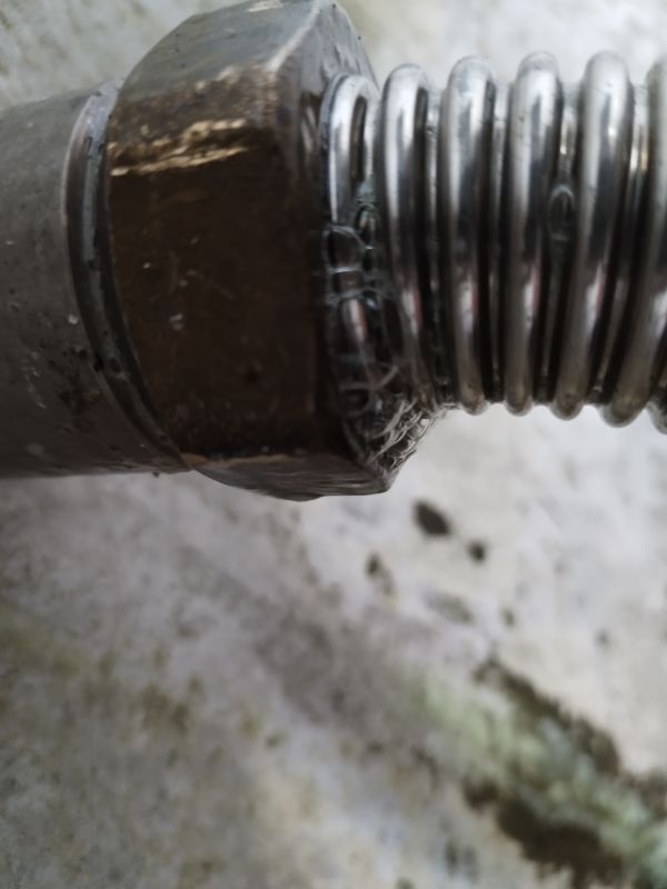

Имам проблем точно с гофрите. Два пъти ги монтирам и демонтирам и при въздушна проба холендрите пропускат. Специалист ми каза, че трябва да не се стягат силно холендрите - но късно, вече ги бях стягал и то два пъти. Според него трябва наново да се запресоват гофрите, но нямам такава глава. Според друг специалист трябва да сменя клингеритовите уплътнения с тефлонови, и в никакъв случай да не слагам гумени. Даде ми тефлонови уплътнения, но не съм ги тествал.
Аз се сещам за други 2 решения:
- мога да сложа обсадно 20 см парче тръба върху холендрите, които са 1 и 1/4. Диаметърът на това обсадно парче ще е Ф-90. Стягам холендрите, опушвам със силикон от двете страни обсадното парче и заливам вече опакования холендер с епуксидна смола. Как във времето ще оцелее спойката метал-смола ???
- втори вариант в краищата на гофрите заварявам парче тръба с резба и вече ползвам: от едната страна истински холендър, а от другата завивам резбата. Заварките ще бъдат направени с аргонов апарат.
Прилагам няколко снимки и видео за по-добро "светване" в проблема:
