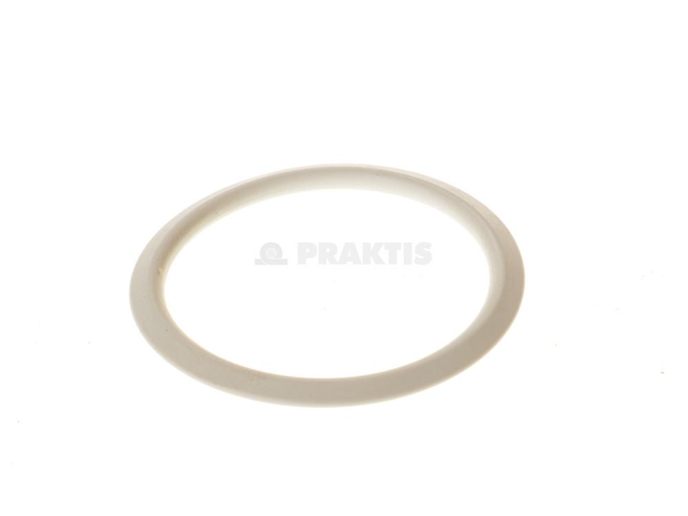

то аз го притегнах още преди да кача снимката, сякаш спря, ще видим как ще се нещата.
Утре ще взема уплътнения, та ако прокапе да мога да се оправя веднага
Това ли трябва да търся?

Приемам критиката за снимката, наистина щеше да се спести умуване. Ама се изнервих, че баш на Коледа с глупости трябва да се занимавам и не подходих най-рационално.
Благодаря на всички, то тея уплътнения са някакви стотинки,
ESPACE - майстор
Абе точно тия уплътнения са едни белички гумени и никъде не съм срещал да се продават без редукцията, но и от години не съм търсил. Иначе хубавото е че не се втвърдяват и със стягането на 90% вероятност си решил проблема.

ESPACE - майстор
Оф, това от линка на Ташев е уплътнителя между глидерите, а това за което пита road_runner е уплътнителя на редукцията. Съвсем различни са!

Да, сега погледнах , мисля че сте прав

swissmad1 - специалист
И в крайна сметка за да си решиш проблема ,трябва да купиш това:
уплътнител за радиатор.jpg (33.81 KиБ) Видяна 1996 пъти
Казва се "силиконово уплътнение за алуминиев радиатор" и в Практис струва 0,26 лв. /бр.
Но ако не го намериш, не е проблем да отвиеш щепсела (редукцията) на радиатора,да намотаеш сериозно количество тефлонова лента и да си го стегнеш отново на мястото (силиконовата гарнитура ако е напукана или скъсана се маха).Ако имаш и секретен кран на изхода от радиатора ,процедурата трае 10-15 минути :-D .
Успех.
