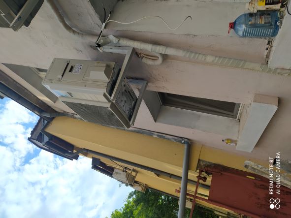

Здравейте на всички реших да си довърша темата.
След разговори с много по знаещи от мен се оказа, че за сега няма смисъл от правене на термпомпа земя-вода за моите 7-8 кВт. Би си заслужавало ако е за поне 15-20 кВт. Така че в крайна сметка харесах една машина и след доста мислене реших да скоча в дълбокото :
Една събота сутрин се разбрах ме с приятели да го сложим на мястото и да почва ме да мислим полека лека какво и как ще става

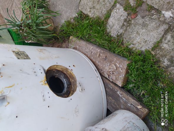

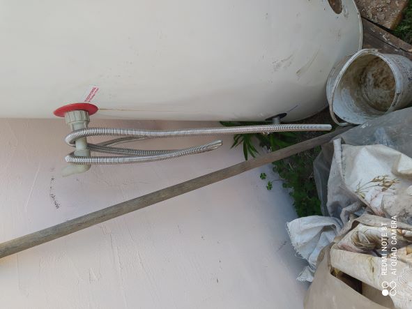

Заради системата в къщи се наложи да се помисли за бойлер със 2 долни серпентини и една горна :
boiler bez flanec.jpg (62.52 KиБ) Видяна 1310 пъти

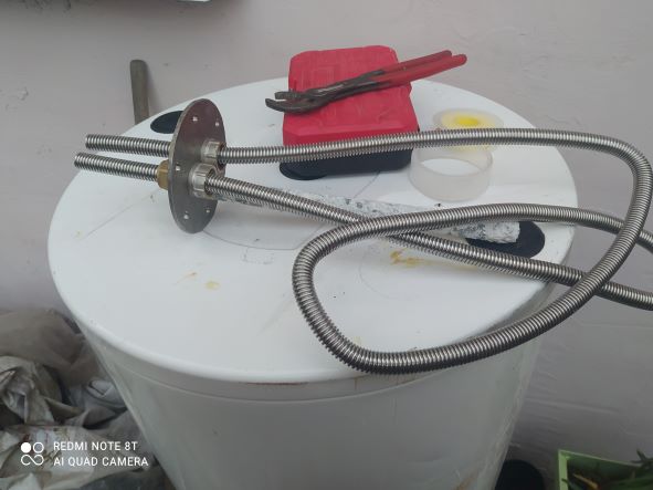

Подготвих и 0.1-0.2 м2 серпентина за вграждане :
podgotwena serpentina za wgravdane.jpg (32.31 KиБ) Видяна 1310 пъти
Благодарение на познати и роднини се уредих със хром-никелов фланец, на който разпробих ме отвори на разлини места и той стана мястото за новата 3та серпентина :
gotov flanec.jpg (32.68 KиБ) Видяна 1310 пъти

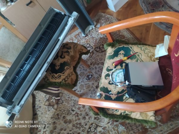

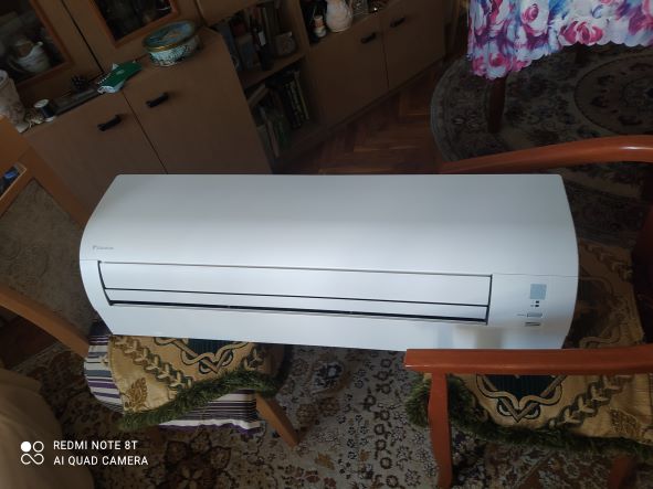

Дойде време да се разкоси и вътрешното тяло
wytreshnoto tqlo.jpg (39.99 KиБ) Видяна 1305 пъти
razkosteno wytreshno tqlo.jpg (54.38 KиБ) Видяна 1305 пъти
Оказа се интересна работа там: въздушния датчик на вътрешното тяло е на платка и трябваше обаждане до приятел и малко мамата да го намерим.
Накрая събрах ме тялото и електрониката по-отделно и продължих ме нататък със мамата.

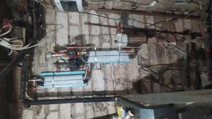

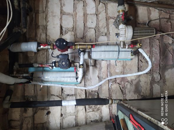

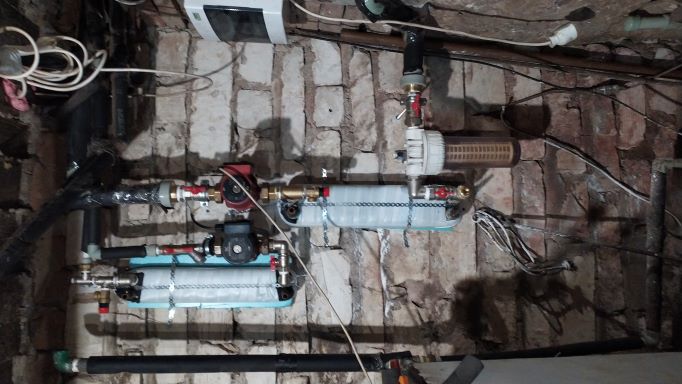

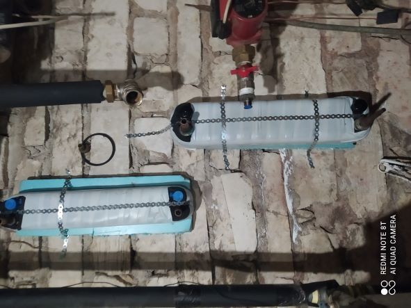

Pompi, filtri i toploobemnici.jpg (48.76 KиБ) Видяна 1297 пъти
Сложих ме една сутрин и тръбите по места с изолацията
Slojeni i trybi.jpg (56.74 KиБ) Видяна 1297 пъти

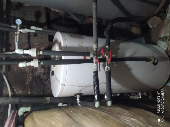

speka_rs
- Мнения: 1106
След мерене и мислене със електрончика успях ме да подкара ме елетрониката.
Най-големия проблем се оказа мотора, но успях ме с малко помощ да сборим нещата.
Да покажа снимки и на подвързания бойлер със 3те серпентини.
posledno za sega.jpg (56.79 KиБ) Видяна 1245 пъти
След това и помпата 25-6 взе да ми се сърди, че се наложи да я сменя и до това се стигна накрая.
И сега чакам студеното да дойде и тества ме по истински. Да видим на каква температура ще пускам помпата за бойлера?
