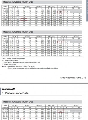

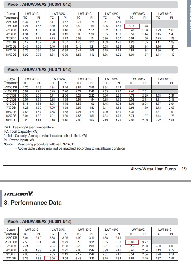

Каква необходима мощност са ти пресметнали, че е необходима за целия апартамент? Хубаво е да се консултираш и с човека правил сметките за радиаторите, но ако тръгнем по обратния път се получава нещо такова:
Имаш 96глидера (ако са H500) при вода вход/иход 50/45 и 22градуса в помещението мощността е около 50W/глидер. или 96x50=4.8kW
Примерен вариант за машина под 10000лв.
https://www.chernevclima.bg/%D0%BF%D1%8 ... d0%b0-9kw/
https://alimarklima.com/termopompa-lg-t ... 220-v.html
Не знам коя цена е по реална!!!
Тази с номинал 9kW при -15 външна температура вода 50/45 ще отдава 5,66kW което ти покрива мощността която могат да отдадат радиатори при тази условия.
Трябва ти машина с номинал между 5-9kW като на по-малките електрическия нагревател ще подпомага по-често машината.
