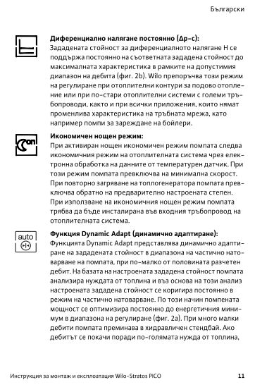

addicted написа:Малко ще разводня темата, но искам да се пообразовам малко, та затова следващ въпрос.Няма такава помпа, защото е безсмислено това, което искаш. Не че не може да се направи такъв контролер, но каква е логиката да превключва на по-висока скорост при повишаване на температурата? Дори напротив, електронните помпи реално действат точно обратното, само че се управляват по диф налягане. Например - затворят някои термоглави, температурата в котела се повишава, повишава се и диференциалното налягане и помпата си намаля оборотите (ако е настроена на постоянно диф налягане). Логиката е, че при затворени част от радиаторите, няма смисъл да върти на същите обороти.
Има ли начин да контролирам скоростите на помпата по термостат? Има ли такава помпа която да го позволява?
Примерно котела вдига 60 градуса, помпата пали на първа степен, водата завъртя, котела вдига 80 градуса, помпата превключва на втора скорост.
Гледам че повечето помпи имат просто вход захранване и превключвател на корпуса, било той механичен или електронен, никаде не съм попаднал на помпа с тази възможност.

LazarGanev написа:addicted написа:Малко ще разводня темата, но искам да се пообразовам малко, та затова следващ въпрос.Няма такава помпа, защото е безсмислено това, което искаш. Не че не може да се направи такъв контролер, но каква е логиката да превключва на по-висока скорост при повишаване на температурата? Дори напротив, електронните помпи реално действат точно обратното, само че се управляват по диф налягане. Например - затворят някои термоглави, температурата в котела се повишава, повишава се и диференциалното налягане и помпата си намаля оборотите (ако е настроена на постоянно диф налягане). Логиката е, че при затворени част от радиаторите, няма смисъл да върти на същите обороти.
Това не го знаех, благодаря за информацията.
Аз си го представях че така системата ще загрява по лесно, докато температурата в котела е ниска, ще върти малко вода, като се повиши ще почне да върти повече.
Аз смятам да сложа термовентили на всички радиатори без тези в коридора и стълбището, ако печката се е разоряла много здраво да има какво да поеме енергията до някаде. Ако котела е бърнит сигурност ще си му направя обезопасителната серпинтина, въпреки че клапана за температура ми изглежда доста скъп, намирам в Интернет цени от около 130лв.

addicted написа:Аз имам подобна помпа. Има функция автоматичен нощен режим, при задействане и когато температурата на водата е ниска помпата работи с намален дебит. При вдигане на температурата на водата се достига зададеното от теб.LazarGanev написа:addicted написа:Малко ще разводня темата, но искам да се пообразовам малко, та затова следващ въпрос.Няма такава помпа, защото е безсмислено това, което искаш. Не че не може да се направи такъв контролер, но каква е логиката да превключва на по-висока скорост при повишаване на температурата?
wilo stratos piko.
Ето тука и картинка.
wilo stratos piko.jpg (60.31 KиБ) Видяна 2553 пъти

Разбрах идеята на помпите с електроника. Все пак досега досега ми е само с помпа която се включва от термостат, както смятах и да направя.
Идеята с променливите скорости на помпата би била по приложима за тази на бойлер със серпентина, и то в обратния ред, в началото да го форсира, и когато започне да го загрява до определено ниво да намали скоростта, и като е топъл да си спре.
Благодаря на всички за отговорите, ако имам още въпроси ще ги задавам, предполагам и че ще направя една схема на това което мисля да правя за да е по ясно.
