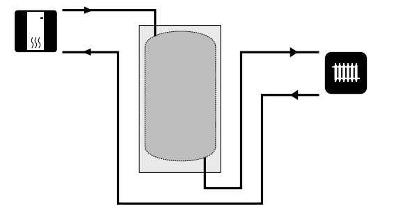

Мерси Шосиш ( ако така се чете ;) ) , точно по темата. Тия говорят за граница 20л/кВ, при мен е под 10. Моята идея е за схема номер 2 -последователно свързване към подаващата вода за увеличаване на обема:
При мен дефроста по никакъв начин не пречи на комфорта, тъй като системата е мноого инертна и са нужни часове да се усети, че не работи машината ( пада с 2 С на ден когато навън е около нулата). По скоро ми трябва буфер да поема някаква топлина, когато машината работи близо до минимума си.

vrangelov - специалист
На твое място бих сложил един 200 литров буфер, който да е пълен само с вода по посочената от теб схема. Бих оставил помпата да работи така, както са я програмирали. Не е безсмислено. Бих сложил UPS само за помпата и управлението.
Ще ти дам още един вариант.
Горе на картинката, между буфера и топлообменника. Там, където са двете стрелки. Там можеш да сложиш кранове с източване.
Ако токтът спре за дълго, ще източиш само тази част между крановете и топлообменника.

vrangelov, не става, ТО е най-ниската точка, освен това като ме няма трябва да се самообслужва.
