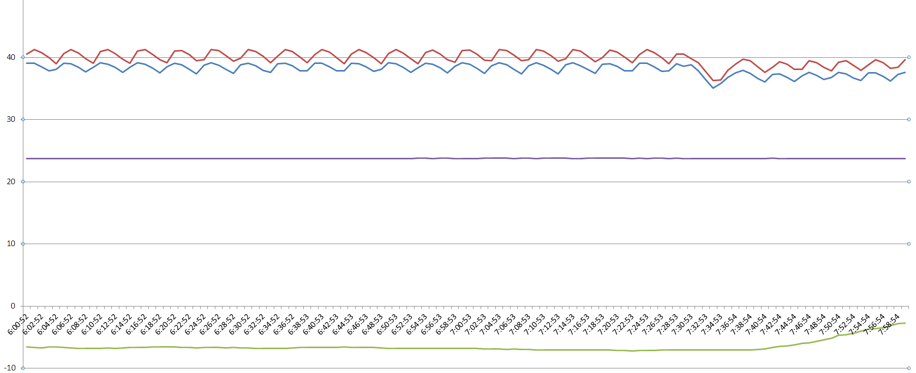

Още като ми го поставяха котела се позаинтересувах за възможността за външно управление (стаен термостат, програматор....) и отговора беше положителен. В момента, на клемите, които се ползват за целта, има мостче. Трябва само да махна мостчето и да вържа там контактите на релето. Поиграх си малко и температурния мониторинг вече работи и като дистанционно управление по Wi-Fi (WEB сървър) с възможност за седмичен програматор. Остана да измисля логиката предвид външна/стайна температура/час на денонощието. Като гледам май ще е на принципа проба-грешка на базата на графиката от темп. мониторинг. Ще гоня минимален брой "пулсации" на графиката за денонощие. Дано съм на прав път :partyman:
P.S. чакам с нетърпение да стане малко по-хладно, за да видя тогава каква ще е графиката. Иначе още съм на летен режим и темп в стаята е 21.5гр.

Ето , че най-после стана студено...Обаче графиката си остана почти същата. Даже ми прави впечатление, че е колебанията са по-чести, отколкото като е по-топло. Ето фрагмент:
Физическото наблюдение на котела потвърждава графиката. Включва на 2 за около минута, намаля на 1 за около 2 минути и изключва. Пауза няколко минути и всичко се повтаря. На дисплея на котела има индикатор за мощността с 4 степени.
Някакви идеи :?
