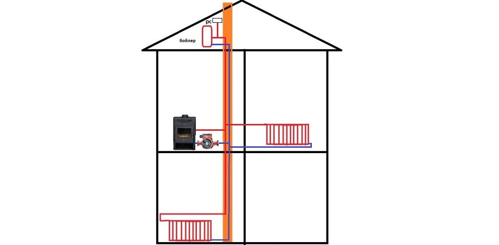

mgbagera написа:
На скицата може и да съм объркал свързването на тръбите към радиатора!
Коя скица :?:
mgbagera - специалист
Тази дето липсва :-D
Hoвoceлckи - майстор
Реши ли "затворена" или "отворена" ще бъде системата ти? Бойлера на тавана ще се грее от това парно?
Вариант при "отворена" система. Свързването на разширителния съд (РС) може да се коментира. Каква е вероятността за замръзването му?
Последна промяна от Hoвoceлckи на чет окт 19, 2017 3:37 pm, променено общо 2 пъти.
Кой е по добрия и безопасен вариант :roll: предполагам отворената ? Бойлера няма да се грее от това парно (поне не за сега). Просто го споменах в случай че радиатора се окаже слаб за парното. В такъв случай ще се наложи да прекарам излишната топла енергия и през бойлера.
Е закъснях ... с поправката :-D
Препоръчвам да не се качва РС на тавана. Изобщо да не са качват тръби на тавана.
Забравих да попитам колко трябва да е напора на помпара?
mgbagera написа:
Стандартна циркулационна. Няма да и се налага да качва вода, тя си е горе.
А разширителния съд какъв трябва да е ? Като на системите под налягане или просто някакъв си отворен съд (тенджера, канта, балон от стар малак бойлер и т.н.)?
mgbagera написа:
Пак ти четах темата, та да питам, щот не разбрах- отворена, отворена ДБ или затворена?
Какъв обем течност предвиждаш?
Да ти кажа честно и аз не съм на ясно :roll:
Това дето го начертахме по горе ми допада като вариант. То всъщност се води отворена система, нали ?
