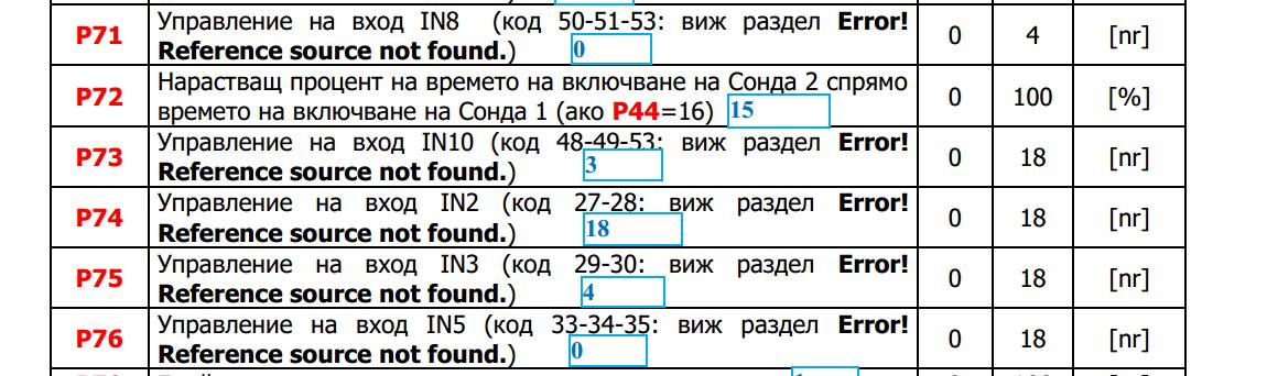

Да , проверих ги - Р37 си беше =1 - само фотосензор . Другите две бяха на 20 и двете .Увеличих ги малко до около 50 ... пак така .
Сензора е два килоома на тъмно и около стотина ома осветен .... не знам с какви стойности трябва да е . Дори накъсо на клемите на контролера показанията са 0 .

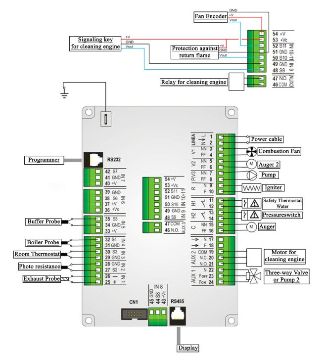

Предлагам - включи горелката - извади сензора и го освети с фенер , като следиш данните на дисплея за осветеност , ако регистрира осветеност - имаш запушен отвор на фотосензора към горивна камера / фотото не вижда какво става в горивното супло / - възстнанови видимодтта към суплото - ако не отчита осветеност - сервиз - вероятен проблем с входа на контролера!
Не давай на късо входа на котролера!!!!
Виж и това - конфигуриране на IN2 /при мен е 18/ - параметър - Р74

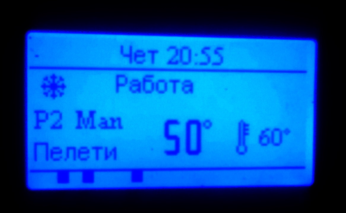

Не знам .... нали казах че при осветяване на сензора не даваше никакви показания на дисплея .Стоеше си нула . Тая вечер проверих всички настройки във всички позиции в сервизното меню .Освен твоите и един приятел ми свали всички негови .Всичко беше наред и от нямане какво да правя я стартирах .Нещо много дълго време се забави , пушек от запалването липсваше и реших да я спра . Натиснах бутона и започна да продухва а аз си цъкам там бутоните и изведнъж гледам > температура на пламък - 89 < ХА ... че нали точно това го нямаше а при гасене се появи .... пелетите се бяха разпалили.
оставих я , загасна , пускам я - всичко тръгна .Входа се отпуши .10 проби все работи .Пуснах я - загря до 55 градуса всичко е ок .Спрях я - надявам се утре да тръгне пак :-D
Единствената промяна която направих - вдигнах скоростта на вентилатора при запалване на 100 че ми се видя малко въздуха.

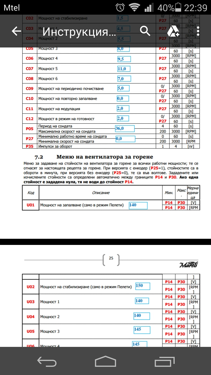

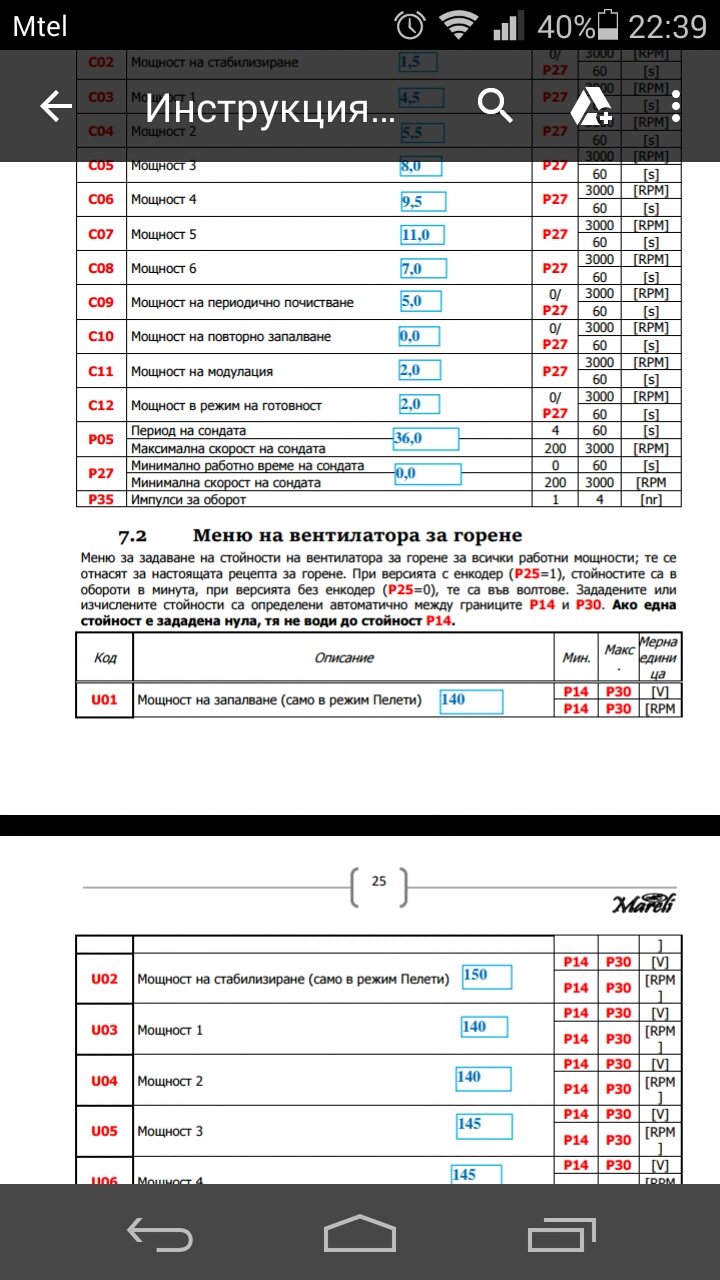

U01 на 140v, и немаш грижи :-)
бай Кольо - напреднал
На U01 параметрите са Р14 /Р30 - там не съм ги гледал какви са май.
Rumen72 - специалист
бай Кольо написа:
Оти,ба? Р14/Р30 , значи че стойноста трябва да е между Р14 - мин.стойност вентилатор и Р30 -макс. стойност вентилатор, тъй че ръгаш на 140, което значи че внтилатора ще работи при разпалване със 140v напрежение - пали без отказ пробвано, при по ниска стойност мое си опукаш запалката, щото и иде малко дуането, дет са вика „духането му е майката”! :-)
