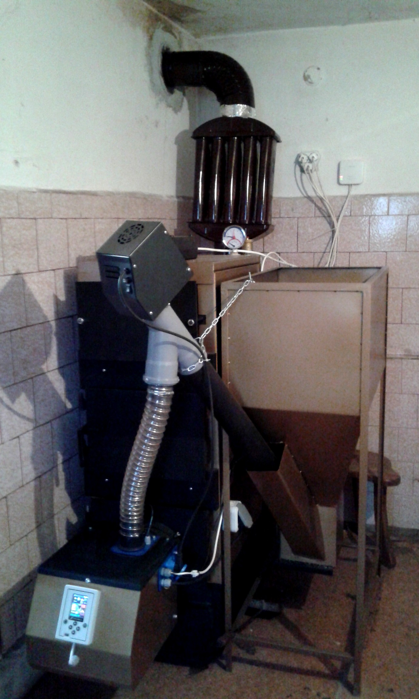

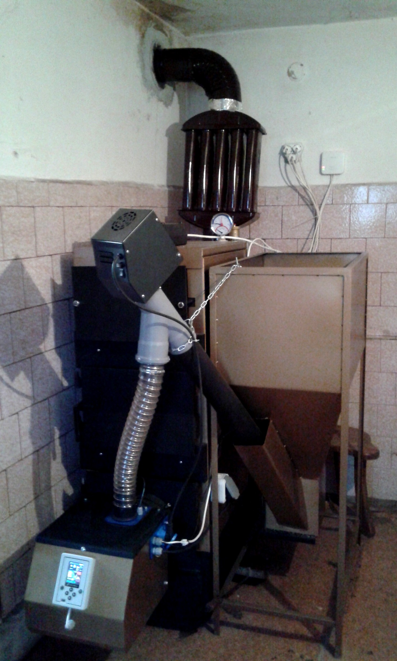

Ето че дойде време да споделя резултатите от този проект:
От три дни вече имам нов комбиниран котел с горелка изработени по поръчка от двама местни майстори,
монтиран и вече работещ.
Към котела са свързани по три радиатора и по една лира в банята на всеки етаж.
Мощността му е 35КВ, горелката може да работи в диапазон 3 - 35 КВ с управление на Натурела.
Дебелина на водната риза 5мм вътрешна, 4мм външна.
КПД около 90% реални - при температура на водата 56*С , температурата на димните газове на изхода на котела
са максимално измерени 75*С на най-високата мощност, а на изхода на "лирата" 60*С.
В съседното помещение имам още около 1.5м тръби, които свалят температурата на газовете
до под 45*С на входа на комина - спокойно държа ръката си върху кюнеца.
Фактически в атмосферата излиза едва затоплен дим. :)))

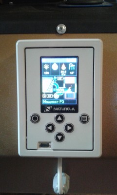

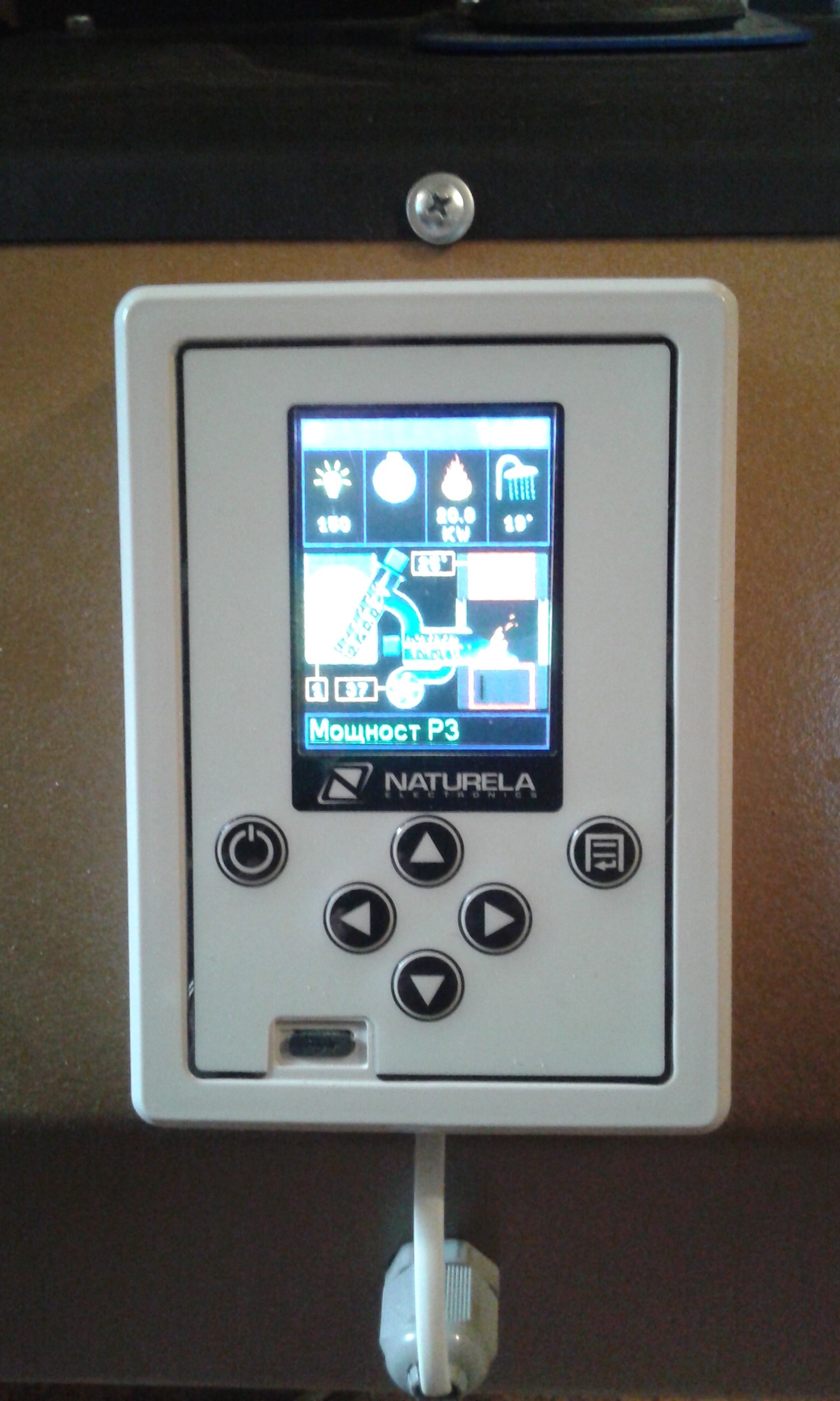

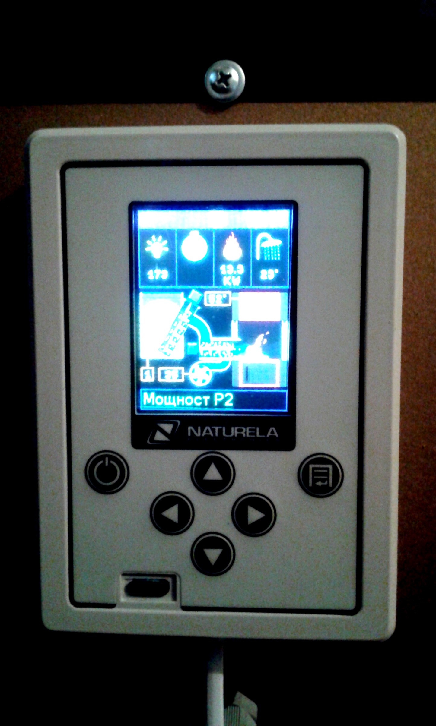

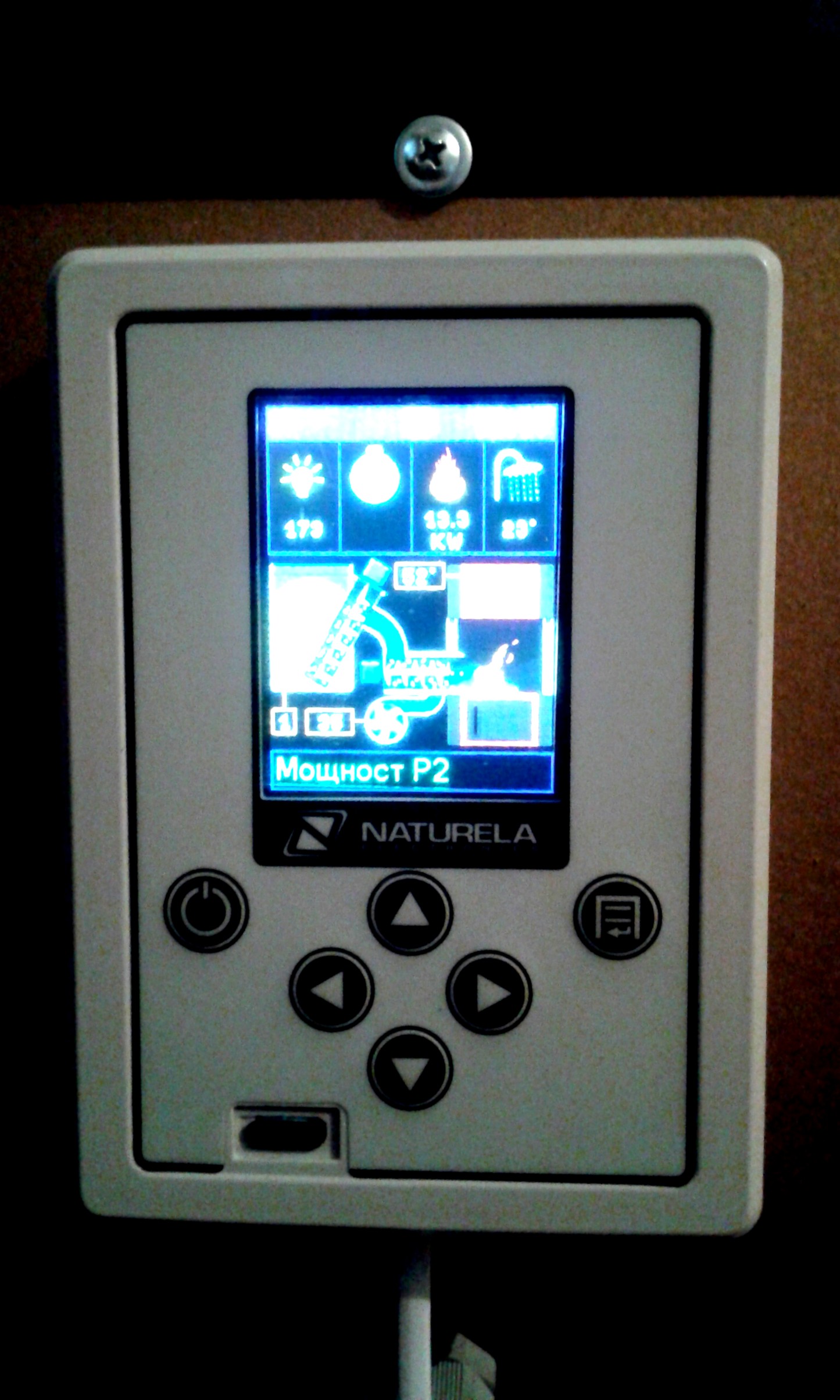

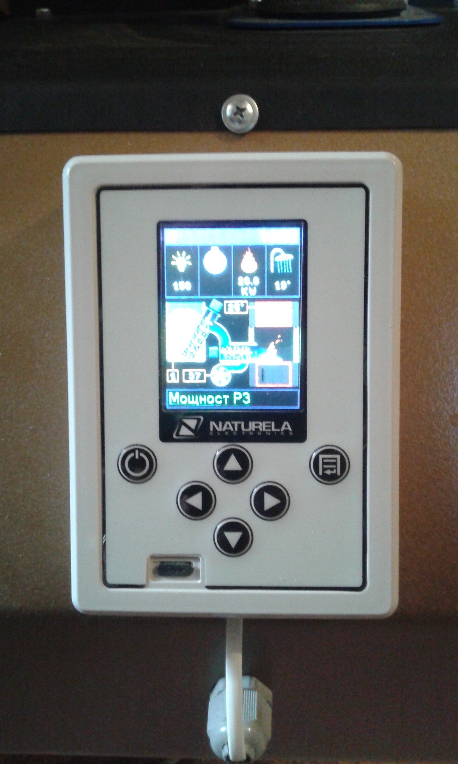

Ето и показанията на Натурелата при трите мощности:

Горелката какво представлява ,каква е горивната глава .направи една снимка .скъпа ли е.
JohnSmith - специалист
И горелката, и котелът са ръчна изработка, проектирани и разработени от тези двама души.
Познават силните и слабите страни на всички котли и горелки на пазара,
постарали са се да направят най-доброто.
Естествено непрекъснато се развиват и усъвършенстват продуктите си.
Като намеря време, ще снимам главата. :)))
По-евтино е от купешките с минимум 1К.
Като се замисля, май нямам това право без съгласието на създателя й. )))

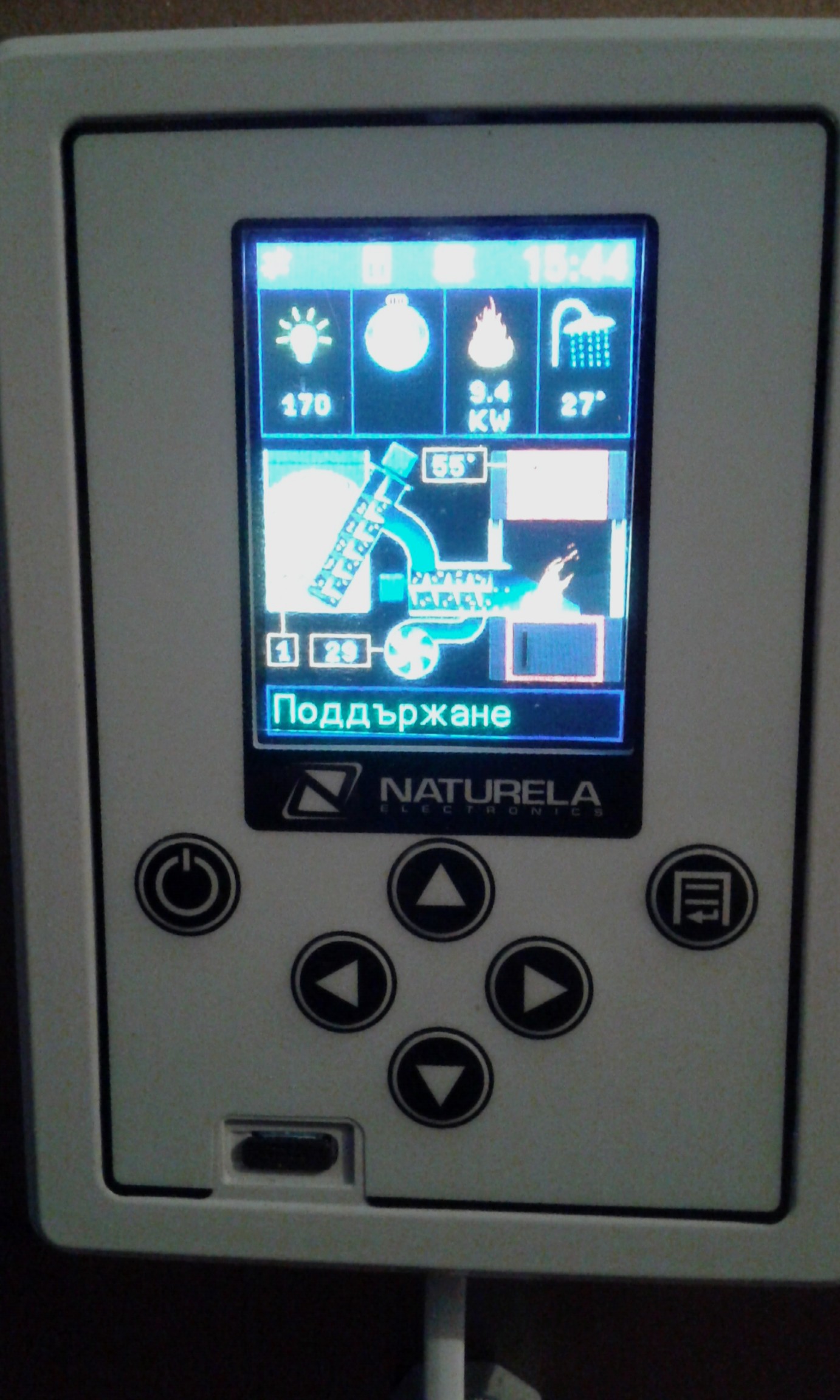

В момента:
Р3=20.8КВ
Р2=13.3КВ
Р1=11.2КВ

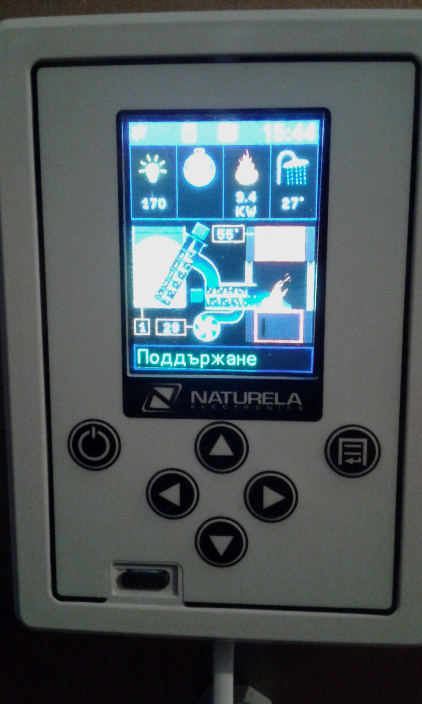

Рподд.=9.4КВ за 20мин

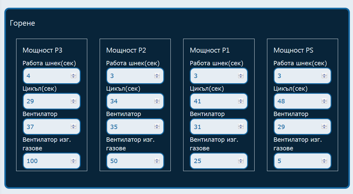

Това са настройките към този момент:
