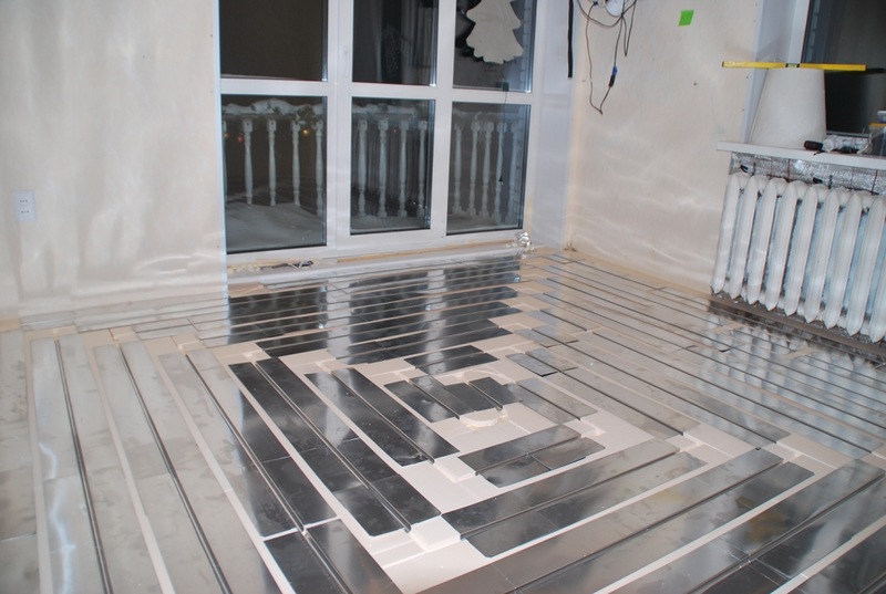

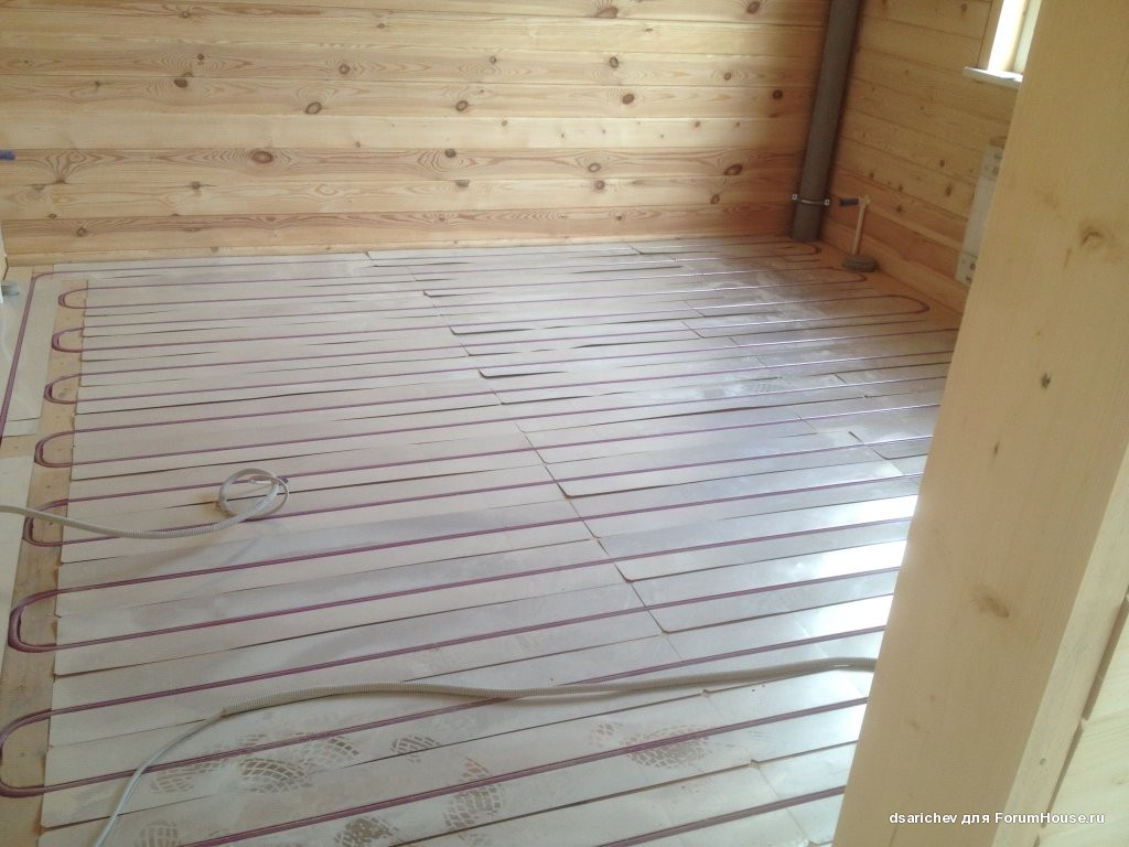

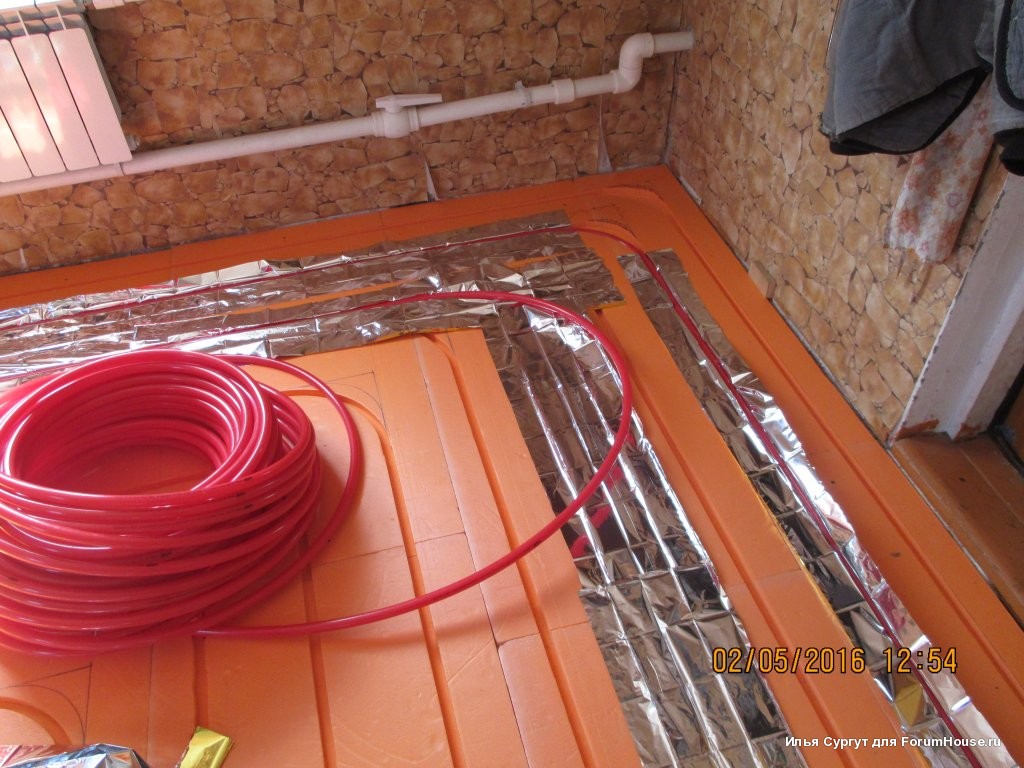

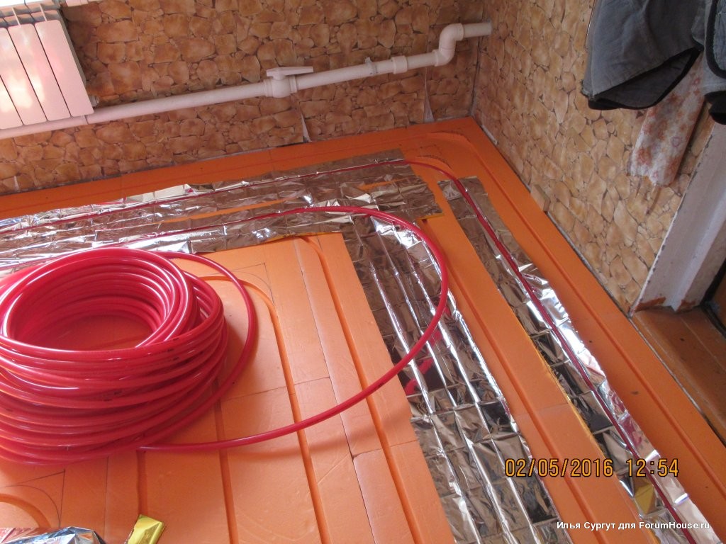

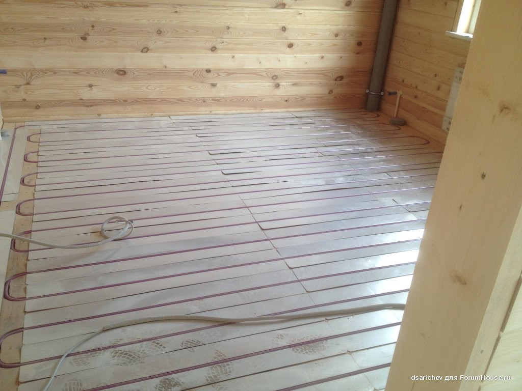

Хич не се замисляй. Аз тази зима изолирах тавана си с два пласта фибран х 5см на кръст. Общо 10 см. Ефекта е поразителен.Радиаторите на етажа почти ги спрях. Топля се предимно от топлината на долният етаж, където е баща ми. Тези дни даже довършвам изолацията, че ми останаха още 10 ина м2 за лепене.
Фибрана го лепя с пяна за ТИ, а в него с оберфреза директно канали 17мм за водно подово. Няма замазки, мокри процеси и утежняване.

Здравейте.
Извинявам се на автора, че не е по темата. Въпросите ми са към Шопчето относно подовото:
1. Предвиждал ли си по-широки завои за температурно разширение на тръбите?
2. Чуват ли се звуци при движението на тръбите от промяна на температурата?
3. Какво слагаш върху подовото и фибрана?
Благодаря.
Поздрави.

Бат Диди написа:
п.п. Какво правим с гризачите? :axe: :axe: :проба:
1 не, завоите са си нормални според стъпката, която може да постигне тръбата и изчисление на същата
2 не, няма никакви шумове. То и няма големи температурни амплитуди

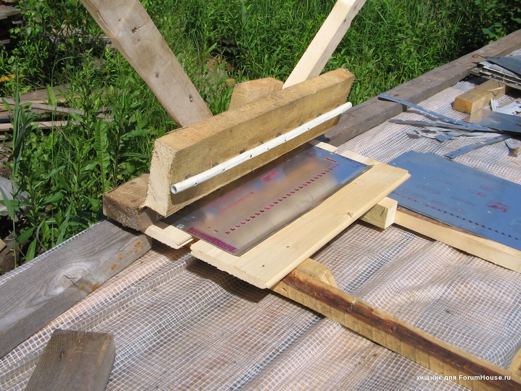

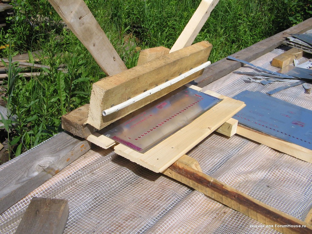

3 тръбите ги полагам в отражатели от ал. ламарина ( печатарски плаки ) за да има топлоотдаване и да се компенсира липсата на замазка. Изчезва ефекта на зебрата. Отгоре подложка за под ламинат и ламинат.
Снимките показват всичко
П.П. За гризачи нямам представа. не отглеждам вкъщи такива любимци:-)
