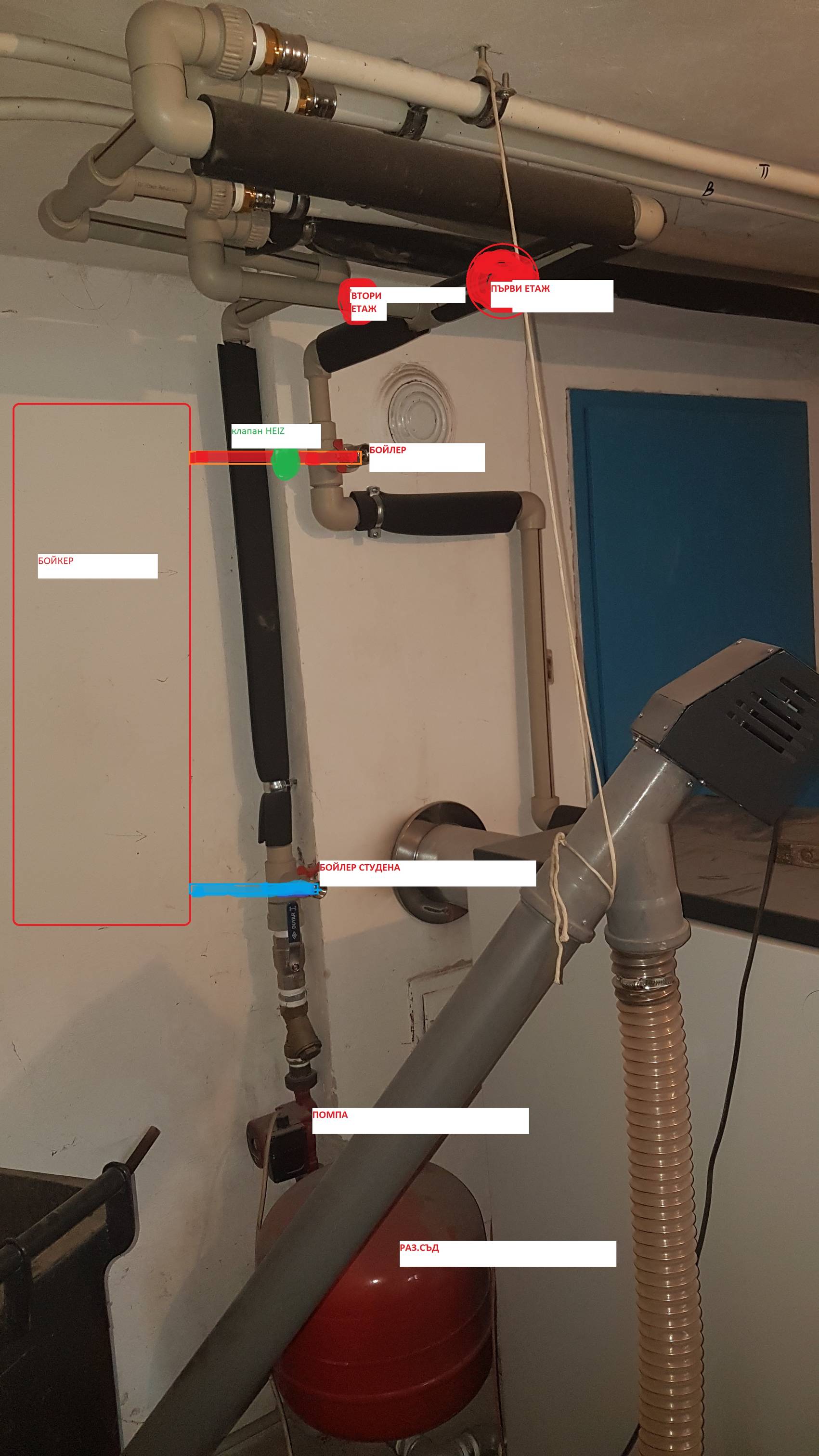

Здарвейте пак.Дойде време за слагане на бойлер с задвижка и 2 клапана за разделяне на етажите на 2 зони-пъри и втори етаж. Сега драмата ми е че ако затворят всички задвижки какво ще се случи?
От котела се разделят два щранга за първи и втори етаж.На тях мисля да сложа задвижки,които се управляват от стаен термистат.Съответно бойлера и той ще е със задвижка която отваря след достигане на температура примерно 70градуса.
Не съм сигурен дали термостата гаси котела когато задвижките затворят всъщност...Как да разбера?
Трябва ли да слагам трипътни вентили някъде?
Моля съвет.
