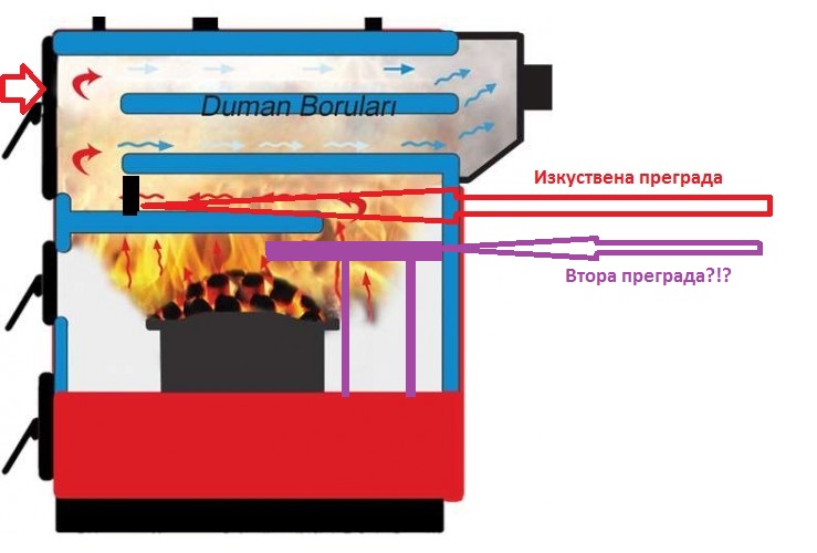

С времето ми изникнаха нови въпроси, относно котела, тъй като температурата на изгорелите газове е твърде висока. Бях посъветван да направя някаква допълнителна преграда(тъй като пламъкът от пелетите "бие" в най-горната врата(а трябва ли да е толкова силен - надявам някой от Вас, да каже)отбелязал съм преградите на илюстрацията) за да намаля малко силата на огъня, обаче започнах да се замислям, дали ако махна тази преграда и затворя клапата на комина почти докрай няма ли да е по - добре, или пък ако сложа над самата горелка още една преграда(втора преграда) и махна горната(изкуствена преграда) за да може повече топъл въздух да минава през тръбите. Кой вариант би бил по-удачен? :?

Котела на моя приятел пристигна окомлектован с турбулатори в димогарните тръби. Вие имате ли такива?
Опитайте да намалите още мощноста на горелката.
gmilev - помощник
Имам в тръбите едни метални спирали, предполагам това са въпросните турболатори.
Питанката ми е повече теоретична, кое е по удачно - да оставя преградата горе или да я махна? Но разсъждавайки стигам до следния момент, ако махна преградата, горещият въздух, който ще минава през тръбите ще е с по-голям дебит, но от друга страна ще се повиши още температурата на комина.
С друг котел съм, но държа клапата на фукса напълно затворена.
Като я отворя, температурата на пушилката е с 20 градуса повече.
Опитай така!
gmilev - помощник
Махнах или по-скоро дръпнах назад преградата, за да може пламъкът да върви през тръбите и почти затворих клапата, и резултатът е нулев, температурата във фукса е около 230-240 градуса. :shock: С почти плътно затворена преграда температурата беше около 220.
Остава ми утехата, че коминът върви и през трите етажа на къщата и топлината не е съвсем загубена. :rolleyes:
naskov - майстор
За двуходов котел тази температура на пушека е добра.
Триходов е.
